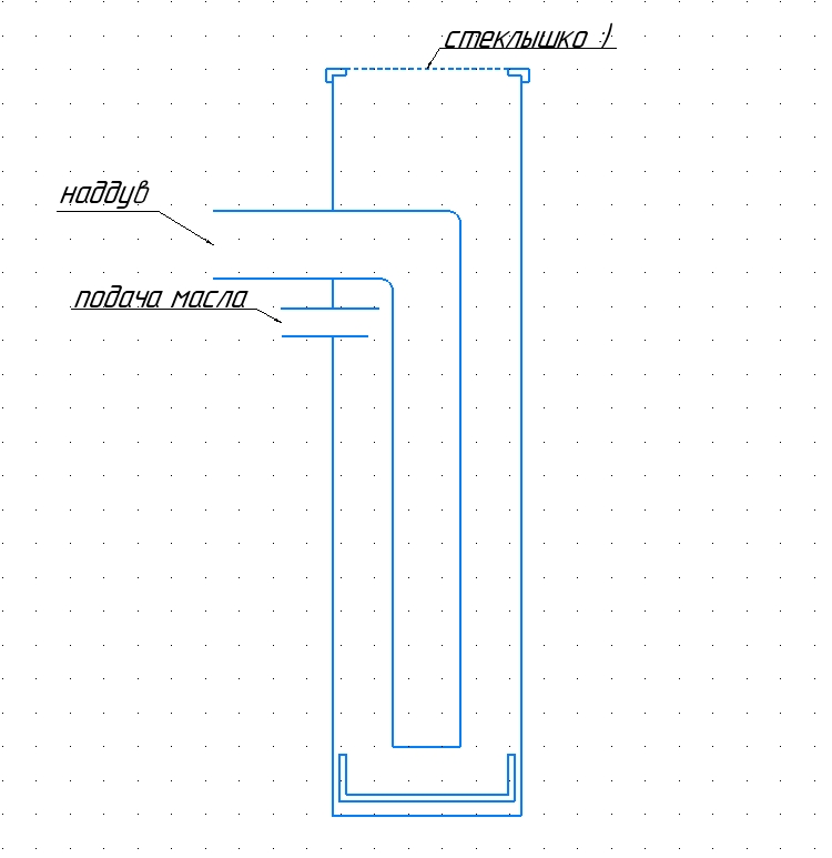

  12. sandalik46
    24 окт 2020
    318
    122
    сегодня нашлось термо стеклышко, примерно 100мм. И вот думаем как его вкорячить. Есть стойкое желание уйти от наддува и подачи масла через крышку. Какие минусы если масло будет капать с высоты ?
  13. SpongeBobTT
    Никаких минусов. Только за подачей масла проще наблюдать, если сделать его чуть выше и справа
    Anti Hero нравится это.
  14. bazele
    На рисунке не понятно, каким образом будет доставаться чашка для чистки.
    Если через лючок, то он будет забрызгиваться маслом, проверено.
  15. sandalik46
    24 окт 2020
    318
    122
    Нарисовал на быструю руку. Лень было. Снизу будет люк с крышкой. Как может повлиять забрызгивает в худшую сторону. Сегодня кстати сдел эксперимент на своей речи. Подавал масло через смотрел окно. 3 часа полет нормальный.
  16. bazele
    Дымлением из под крышки. Герметизация помогает временно.
    sandalik46 нравится это.
