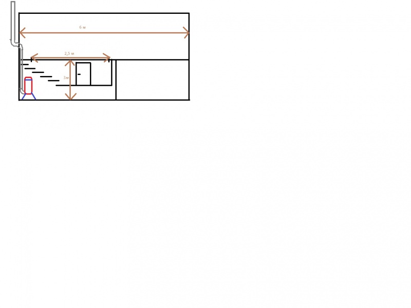

    Почитал, проникся, но мне не нужен "кухонный комбайн", все дрова и прочее твердое топливо сжигается в бане, а на работе около 3 тонн отработки в цистерне на заднем дворе... так получилось, что мне перепал в пользование кирпичный гараж (до этого были железные, а их топить бессмысленно), поэтому актуализировалась потребность в зимнем обогреве... я, по наивности своей, сделал обогреватель из биметаллического радиатора 19 секций на тосоле и с аристоновским теном на 2 кв... он работает, греет, но ест безмерно, я не готов содержать такого дорогого товарища... что касаемо печки, то мне нужна по-максимуму безопасная и безотказная печь, стоять она будет в подвале, соответственно дымоход будет порядка 6м...
    Я не видел на форуме чертежа с размерами, он существует? Возможно есть какие-либо неприятные нюансы, которых можно избежать?

  7. топыч
    топыч Новичок
    15 ноя 2010
    Согласен,всё просто,но... как я уже писал-мне нужна безопасная печь,т.е. та,которая не светится как солнышко лучистое... конструкция г-на Кулибина ближе всех подходит под мои потребности... насколько мне известно она одета в 100 литровый пропановый баллон... у меня 50-ти литровый+40 л углекислотный+кучка всяких железячек... из инструмента-фрез.,ток.,нажд.,свер. станки,газ.эл.,п.авт. сварка и прочее,по мелочи...
    Желательны размеры и,может быть есть какие-то технологические особенности,они были бы не лишними... наступать на грабли,по которым уже ходили-по меньшей мере бессмысленно...
    П.С. Начал советоваться с мужиками в гаражах,по поводу печи,в ответ получил только смешки... говорят,что масло не горит... есть дополнительный стимул-доказать обратное!!!

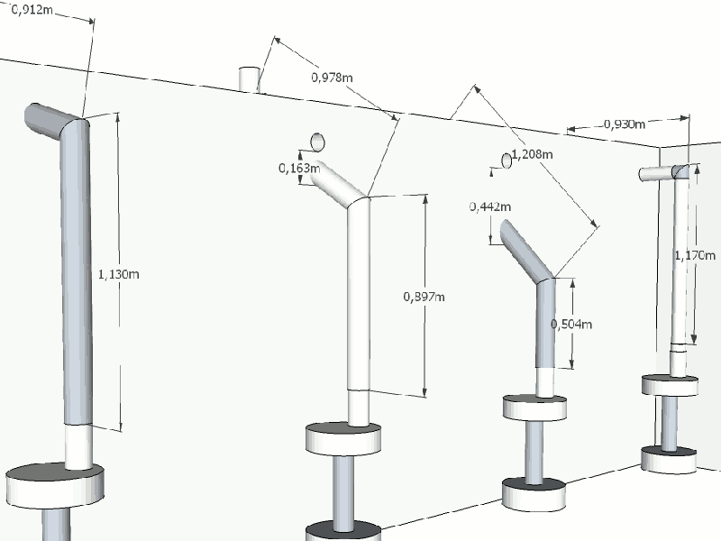

    Мы тут используем вариант печи, что еще в первой части темы из двух блинов чертежики были ("чудо-печка", я так понимаю).
    В Форд-Эскорт-клубе у нас внедрение происходило.
    Для нее дана рекомендация насчет дымохода "диаметр от 100, избегайте горизонтальных участков, высота 4, а лучше 5-7 метров".
    Мы же использовали старый дымоход от древней дровяной печки, который 85 мм диаметром, имеет метровое горизонтальное колено и невысокий.
    После наращивания дымохода вверх до 4 с лишним метров печка в принципе работала, но тяга была не очень, особо не разгоралась и довольно быстро закоксовывался дымоход (приходилось по два раза за зиму разбирать - чистить.
    Сейчас решили переделать, купили трубу 108x5 возник вопрос насчет горизональной секции. Какой делать уклон?
    Чем уклон круче - тем лучше тяга, но тем меньше теплой трубы внутри помещения.
    Вот на чертежике три варианта (справа налево : как было до доработок, уклон 45 градусов, уклон 60 градусов, уклон 75 градусов).
    Мне больше нравится последний вариант с уклоном 75 градусов (больше трубы внутри и меньше стену долбить). Но не будет ли сильно ухудшаться тяга за счет пологого диагонального колена и не будет ли быстро закоксовываться оно?
  12. топыч
    топыч Новичок
    15 ноя 2010
    А какое помещение она у Вас греет? Вроде где-то читал, но не нашёл... Если её установить в подвале, будет ли она эффективно отапливать основное помещение?

  13. Бэндэр
    dsa, а как такой вариант размещения трубы как в моем посте №243- я очень доволен результатом (в прошлом году было как у тебя на картинке).

  15. dsa
    dsa Новичок
    17 ноя 2010
    Да, твой вариант интересный, но, признаться, у меня трубы всего 3 куска по 1,5 метра куплено, если еще 5 метров покупать, будет дороговато, да и крышу дырявить не хочется.
    У меня на картинке 4 варианта нарисовано. У тебя как у меня на картинке в каком варианте было?
  16. Бэндэр
    dsa, как бы не было - отметай (я даже емкость- старую канистру на 60 литров в дымоход врезал), при таких раскладах получается, что тепло только у печи (в одном углу), при разносе трубы по стене гараж гораздо веселей и равномерней прогревается.
    Обрати внимание на фото - труба у меня стычная (по 1,5 метра), соединена хомутом и при желании можно легкостью разобрать и почистить, поверь мне затраты на эту трубу того стоят.
    Не понял, а зачем крышу дырявить?
    ПС. хотел зарегестрироватся у вас, смотрю мой дымоход обсуждаете, но что-то не получилось, печь эта закрытого горения- гораздо безопасней ваших чудо печей- перенимай конструкцию и внедряй, ставить авто с вашими печками очень небезопасно из-за возможности растекания горящего топлива по гаражу из-за попадания в него воды/ антифриза/торм. жидкости.
    Вот вариант- я товарищу одному рисовал- очень схож с моим.

  17. dsa
    dsa Новичок
    17 ноя 2010
    Крышу дырявить мне придется, если я соберусь тянуть диагональную трубу вдоль стены, т.к. у меня только одна внешняя стена - та, у которой сейчас печка стоит. Остальные три - смежные с другими гаражами. Соответственно, крыша там общая.
    С регистрацией там не должно быть проблем. Что не получилось то?
    Должен заметить, что на твоем чертежике присутствует горизонтальная секция, которая сквозь стену проходит.
    Какая ее длина?
    Какая высота наружнего сегмента дымохода?

  20. Бэндэр
    dsa, да горизонтальный участок есть, он чуть более метра, труба на улице асбестовая 3-х метровая, но и не забывай, что печь с наддувом, поэтому и пренебрежение горизонтальными участками.
