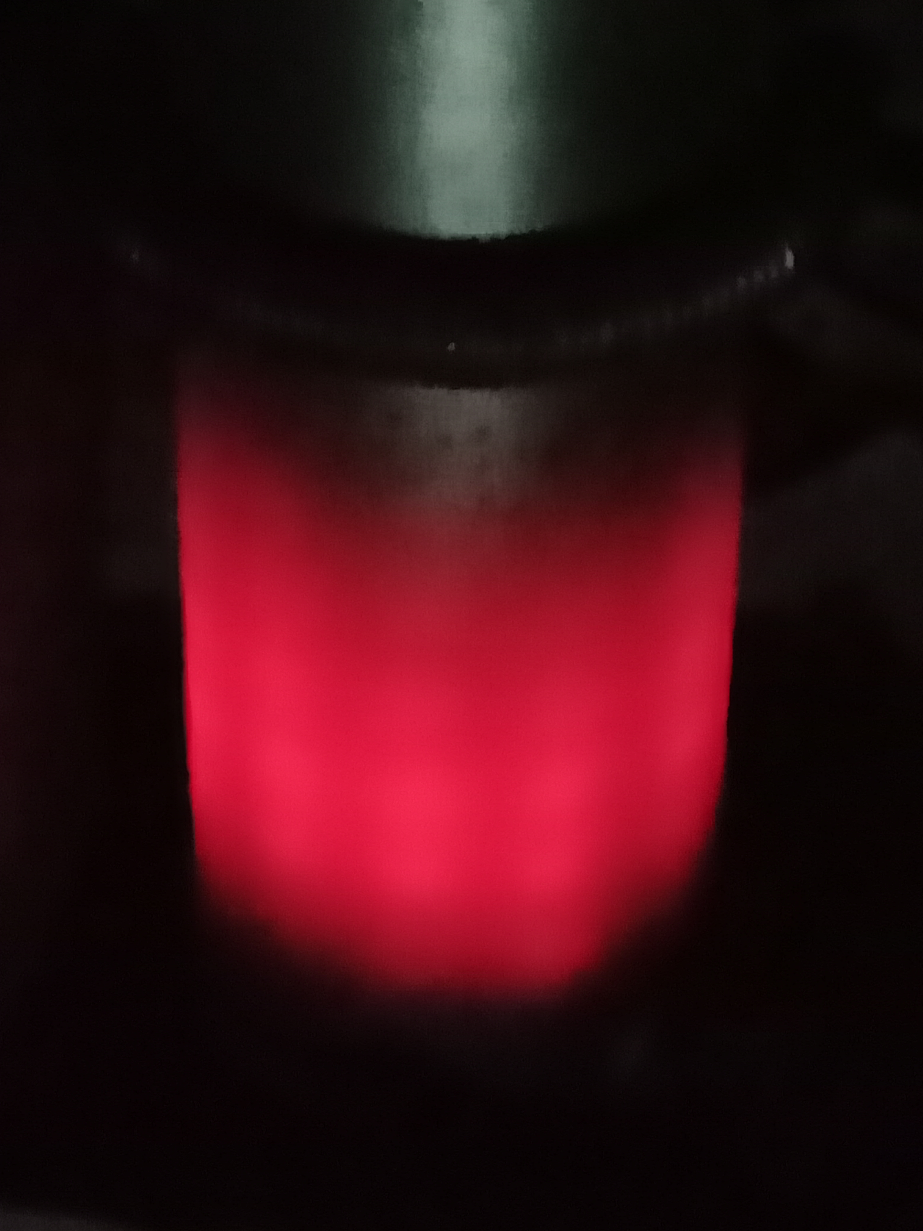

  6. Igoscha16
    upload_2021-4-2_2-44-48.jpeg Вот вариант по вашим параметрам с диском , проблем с ним нет вообще ...
