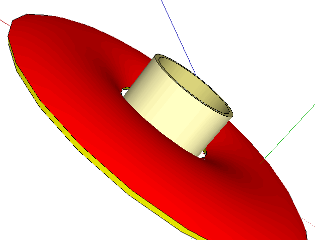

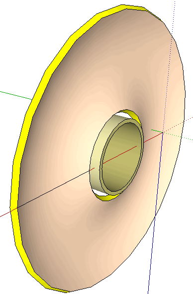

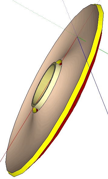

  1. Igoscha16
    Привет . Никаких обид . Я изложил свои наблюдения и опыт в работе . Более менее обосновал , что с диском пары как бы тормозятся, дополнительно подготавливаясь , вот и все !
    Всем нам удачи !!!
  2. арсентий
    А никто не пробовал тарелку изогнутую из нержи? Из железия быстро погибает.
  3. Igoscha16
    Это так понимаю , вместо диска ?
    На самый низ пробовал , как бы отбойник вместе с диском , более похожий на 1 фото . Было неплохо.
    Есть задумка повторить , но только по теплу ... Как и что отпишусь ...
  4. ZaK30
    Мне думается он о чаше говорит. Могу ошибаться )))
  5. Igoscha16
    Ошибаешься ! Посмотри на конструктив . Это на дожигатель ставится щелевой отсекатель , рассекатель , кому как неважно . Пробовал , было ничего так .
    Чуть позже попробую вернуться к задумке . Сделал бы уже , но нет катастрофически времени ...) Эффект был хороший ..))
  6. арсентий
    Да это отражатель.Это проработка была для 180 гильзы,Боб видюху про неё показывал.По началу была классика ,вверх горела.Там много форм попробовали.Наилучшая работала ещё более сложной формы.Она не просто была выбита полу бубликом ,а ещё имела воротник вверх по дожигателю .Высота воротника была равна высоте полубублик.Делалось для первого ряда отверстий.Он дул вместо первички-завихрителя.Сверление было под углом к радиусу трубы.Смысл всего этого усложнения заключался в подрывном впрыске воздуха в тарелку ,высоким давлением через центр дожигателя для сдувания нагара под тарелку.Чтоб чистить по реже.Потом был вариант с вращающейся тарелкой.Там пробовали керамические подшипники китаезовские и изКинешмы.Вобщем много было фантастики в чертежах и опытах.Но вообще для хорошей отработки это не нужно.У нас задача стояла с кислыми гудронами чёить придумать.

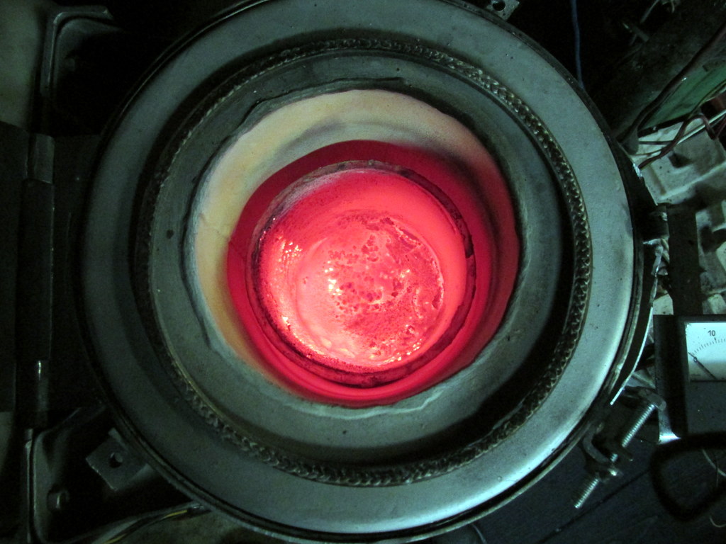

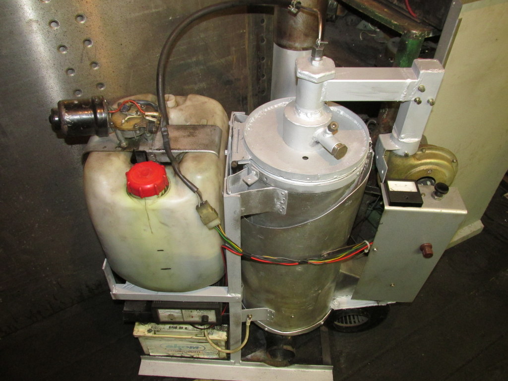

    У меня калорифер малых габаритов: из баллона огнетушителя, 125мм внутрянка, 480мм высота.
    Задача- заставить работать на малых расходах (300-400мл) как можно дольше без чистки. Для автономной работы, поддержания положительной температуры в помещении.
    Но никак не могу победить пепло или коксообразование.
    Изза малых габаритов печи, чаша тоже небольшого объема, достаточно быстро переполняется пеплом... Или коксом☹️
    Конструктив пробовал разный. Разные чаши нерж/чернуха, толстые/тонкие, с завихрителями(чуть ниже центра дожигателя, уходящие ниже торца, в чашу), с усами(перпендикулярно дожигателю в самом низу), без завихрителей, разные комбинации отвестий (от 1мм до 2.5), разные улитки(все с Ali, от 1 до 6 Ампер)... Желтого песка в остатке добиться не получается
  13. ivankovin
    Какого диаметра и высоты чаша, и за сколько наполняется?
  14. Anti Hero
    Anti Hero Участник
    27 дек 2012
    Шатура
    Внутренние ф 110, 100, 95
    Глубина 60, 50, 30
    Если с коксообразованием, 13ч горела- наполовину полная.
    Если мягкий пепел, часов 6- полная, начинает затыкать маслоподачу (сквозь дожигатель)
    Бывало и гриб вырастал (сталагмит) в месте капания масла, так же затыкая подачу

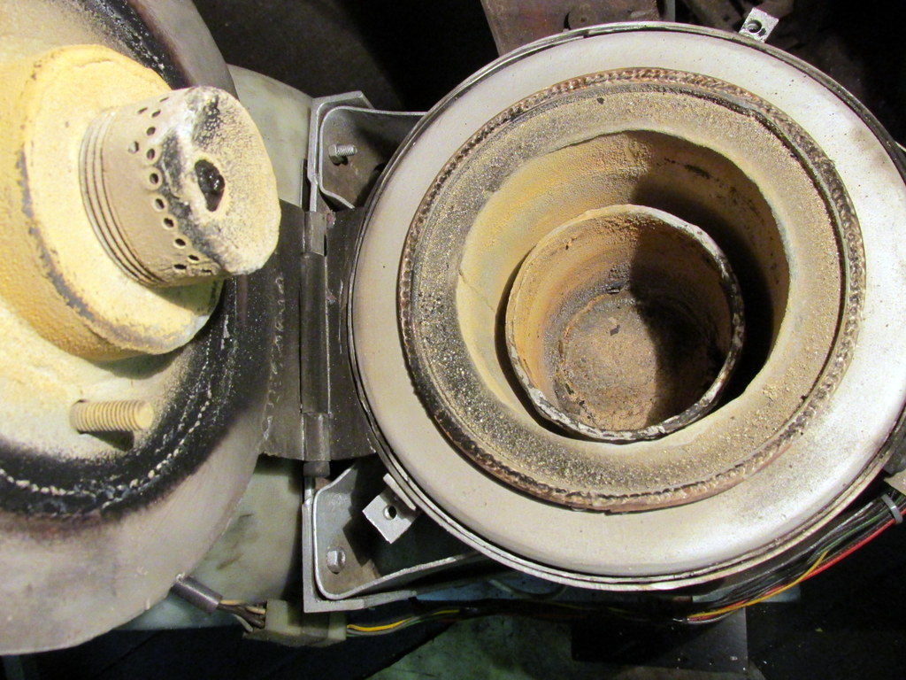

  16. ZaK30
    Ну ребят чет странно как-то у вас это . У меня (показывал на видео) после дня 8часового и после 3х дней таких чашу не заполняло даже на половину :5: был по краям чуть твердый песочек а в остальном лёгкий пепелок и всё
  17. sandalik46
    24 окт 2020
    318
    122
    Мне кажется все зависит от топлива-отработки. У меня есть возможность лить чистое масло (веретенку или трансформаторное). По наблюдениям выгорает все, то есть нет отложений и всякого говна. Неделями не чистил печь. На днях меняли масло на сельхоз технике и отработку я запустил в печь. Шлака и всякой дряни что пипец.
    арсентий нравится это.
  18. ZaK30
    Вполне вероятно! Лил как-то отработку с камазов... Чернючая и чуть больше грязи в чаше, но блин все равно не зарастало ничего . Боковая подача у меня через стенку печи . Чаша не заполнялась сильно и уже как год моей печи , трубка подачи топлива чистая
  19. bazele
    От зольности отработки ни куда не деться, на отработке обычные печи могут проработать от 6 до 12ч, все зависит от диаметра чаши, высоты и загрязненности масла.
    Хотите долгоиграющую печь и песочек в чашке, очищайте отработку в центрифуге, как делает КНВ, но это то же не выход.
    Можно применить последние разработки КИРИЛ, воздухонагреватель для теплицы с верхней камерой сгорания, но у него огромные температуры, необходимы жаропрочные материалы, выдерживающие 1500-2000гр и распылители подачи масла, чтобы оно не застаивалось на дне, но и это тоже не выход.
    Так что палка о двух концах.
