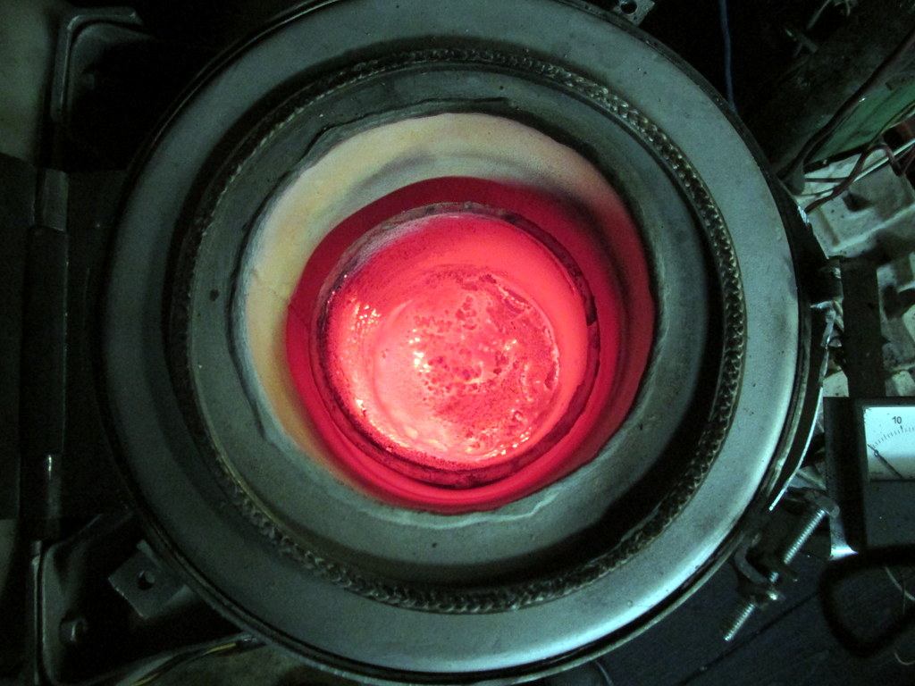

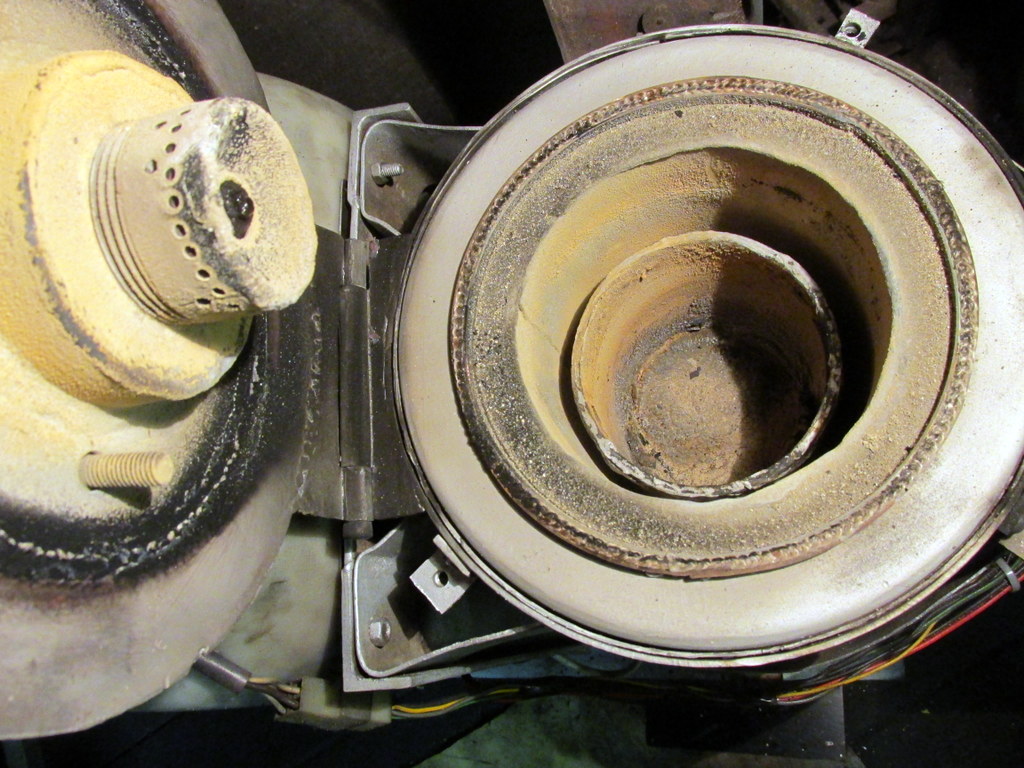

  1. арсентий
    У меня как раз с этой печки как с образца и сделана большая печь утилизатор .Горит под чашу .С керамикой у меня нет вопросов..НО это НЕ помогло ! ! ! ! .Нагар более 12 часов работать НЕ дает.Если отработка *чистая*,то можно долго жечь,без перерыва. На отоплении домика применил горелку с распылителем Делаван.Так если ОМ с авто ,а не с флотских машин,пару тройку недель можно не чистить.В случае судовой отработки,максимум 8-9 дней. ТО забивает серым пеплом сильно.Температура выхлопа уходит под300гр. И это не только у меня такое.А хвалебные оды по поводу чистки раз в сезон=БРЕД.

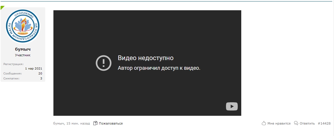

  9. sandalik46
    24 окт 2020
    318
    122
    А что бы посмотреть видео какую молитву читать ?
  10. ZaK30
    Может идёт проверка на Ютубе перед тем как открыть доступ к просмотру :mmm:

  12. бумыч
    бумыч Постоянный участник
    1 мар 2021
    137
    а где 5?
  13. бумыч
    1 мар 2021
    137
  14. бумыч
    1 мар 2021
    137
    Извините долго шло, ютуб тормозил

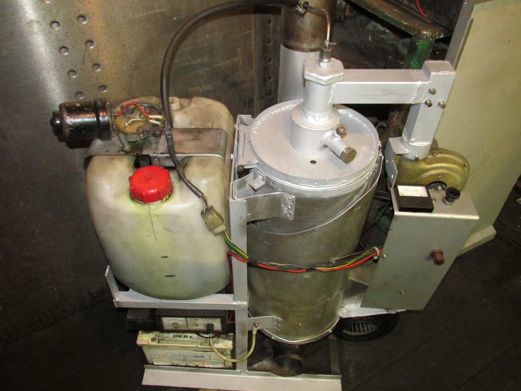

  17. Igoscha16
    У кого какие мысли ? 125 печь ...)
    Расход 900гр/ч ...

  18. арсентий
    Не долго проживет корпус печки.А расход далеко не малый для 125мм. Для совместной работы ,с чем -либо , лучше откатать вариант Г-образной печи.Но конечный вариант может привратиться в воздушный калорифер,согласно опыта прошлых лет.

  20. Igoscha16
    Расход это владелец дал так жару . А прогореть это вряд ли , стенка кажется там 6мм . Работает в общем в пределах 400+ ( масло)
