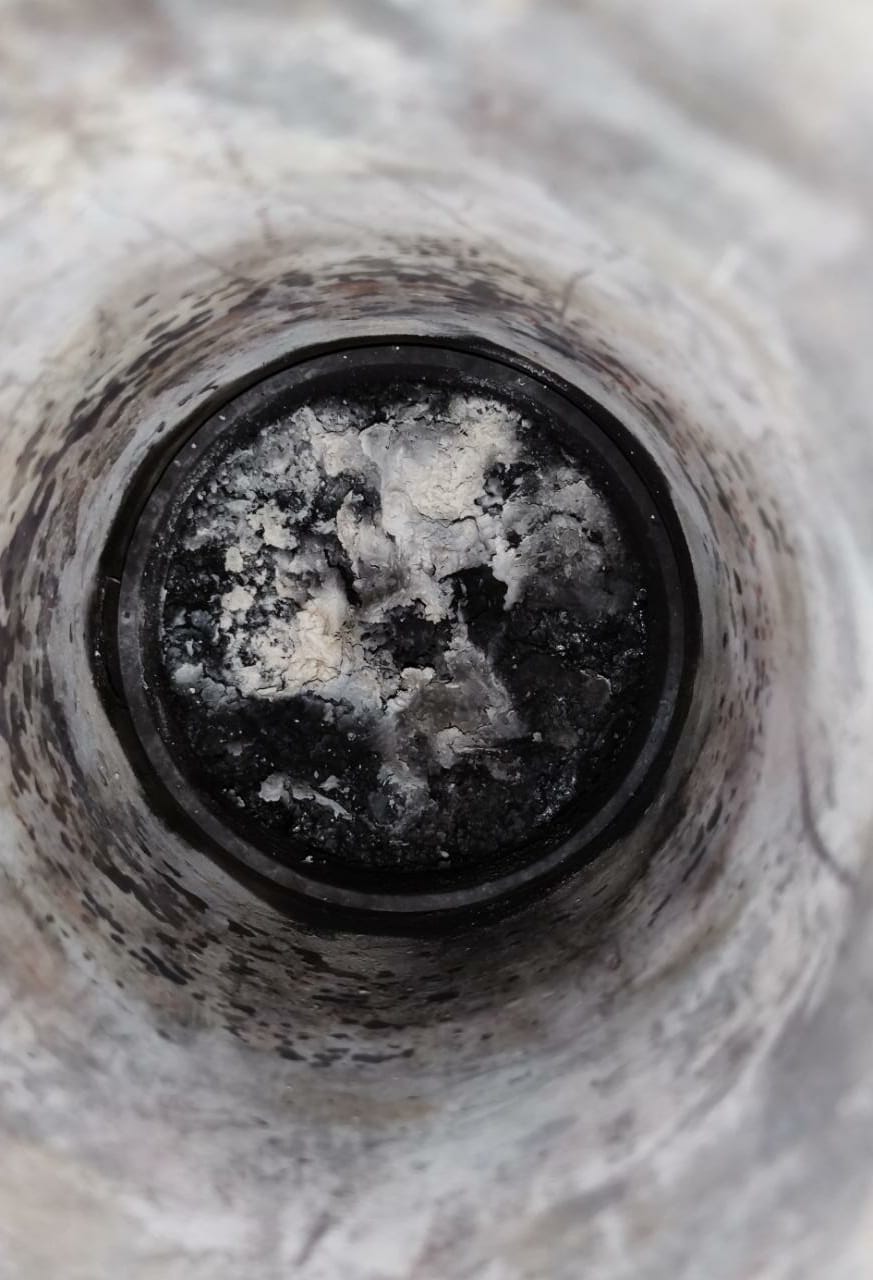

  1. sandalik46
    24 окт 2020
    318
    122
    Может там стенка 30мм (шутка). С чего это вдруг не долго проживет? Да и думаю нагрели её до такой красоты, что бы показать. Не думаю что она постоянно будет работать в этом режиме ;) Да расход 900гр/ч мне кажется тоже в этом режиме. Вполне достойный результат на максимальном режиме работы :)
  2. арсентий
    На видео струя воздуха образует светлый кружок на стенке.Это влечет повышенное окисление.Метал расслаивается в таких случаях.
    SpongeBobTT и Maksergey нравится это.

  4. Anti Hero
    Anti Hero Участник
    27 дек 2012
    Шатура
    Соглашусь, окалина местами отстреливает
    Хоть и огнетушитель из приличной стали: Ст35 было написано)
  5. sandalik46
    24 окт 2020
    318
    122
    Прошу прощения. В стали35 нет нечего приличного. Простая сталь , не более того.
  6. Igoscha16
    Все правильно ! Здравое суждение . Именно так и было . Разогнали на проверку что и как . За литр хозяин уже не захотел , сказал что уже с избытком .
    А стенка 6мм проживет не один год ...номинал около 500гр для нее это норма, все тоже самое , только малиново-красное , слегка за 500гр ..)
  7. Igoscha16
    Работала на 70%)))
  8. Igoscha16
    А какой максимальный должен быть расход ?
  9. Anti Hero
    Anti Hero Участник
    27 дек 2012
    Шатура
    300-400, номинал было бы здорово
    Крайние параметры- без разницы, любые:unsure:
  10. Igoscha16
    А что так сильно критично 300-400 , больше если , то что ?
  11. Igoscha16
    Размеры то печи хоть какие ?
    Высота , диаметр и прочее . )))
    Ещё бы уточнить на какое помещение и для каких целей ...
  12. sergei111
    sergei111 Постоянный участник
    9 фев 2019
    Сахалин
    Малая печь,мало сгорит,мало нагреет,зачем такая печь,греть конуру три на три,сделать ради прикола....ну что это можно....но лучше с пользой...приблизительно так.Расход от 800мл до 2500

  14. sergei111
    9 фев 2019
    Сахалин
    Прошла испытания,можно облогараживать,
  15. Igoscha16
    Порой сжигая меньше или равное , получаем лучше результат .
    Вы данном случае почему именно 300-400 такой параметр ? Без хлопот легче от 500 гр сделать ...))
    арсентий нравится это.
  16. Anti Hero
    Anti Hero Участник
    27 дек 2012
    Шатура
    Конура 5х10
    Электрический обогреватель 2кВт если без выключения работает, то поддерживается температура от +5 до +15 зимой, в зависимости от морозов.
    Что более чем устраивает. Ориентировочно и должно такого расхода мне хватить!
    Если больше будет- будет жарче, что не требуется, а самое главное- будет нужно больше топлива.
    Поэтому и стоит задача: топить с остановкой только на чистку, но малым расходом!

  18. арсентий
    Вот бы мне такой климат !:13: У меня в приемнике(7х10) 30квт\час стоит,в максе до 70 выдает.
  19. Igoscha16
    Может утеплить дополнительно и реже греть .? У меня утеплённый 50кв , грел беспрерывно ТЭН 1,5 кВт , самодельный на литров 25-30 из 80ой трубы , температура ниже 20 не опускалась , приходя включал второй такой же ,ьно меньше литров на 10 и все , хватало сполна . С 300 гр даже толком не подогреть печь для отдачи тепла .
    Думаю лучше чуть больше расход и реже топка ...)
  20. Igoscha16
    Не лучше ли чуть увеличив расход , убрать электронагреватель ?
