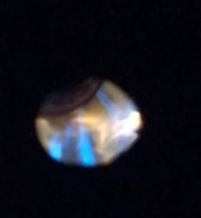

    Добрый вечер, подскажите пожалуйста по цвету пламени

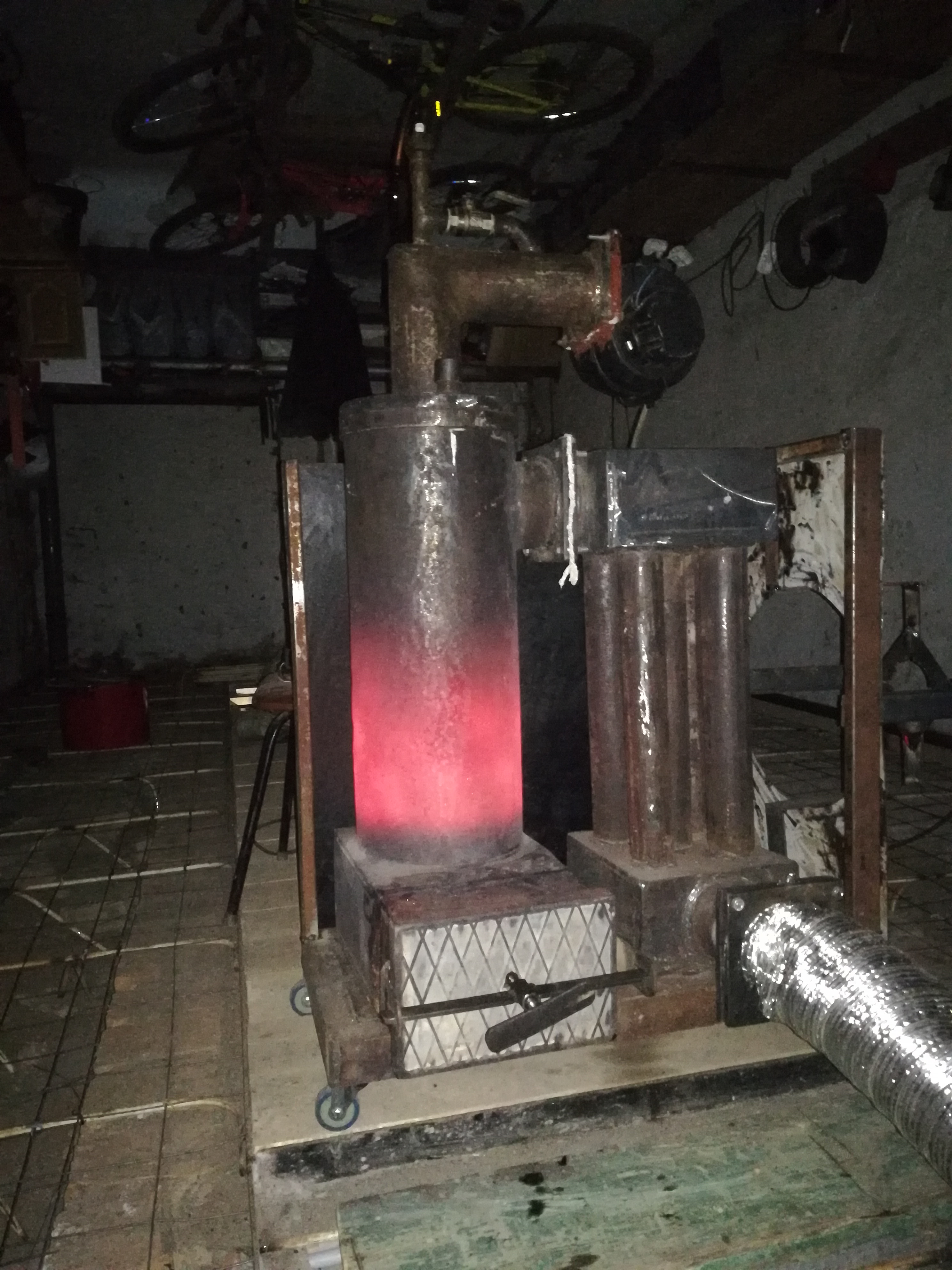

    Так выглядит печ

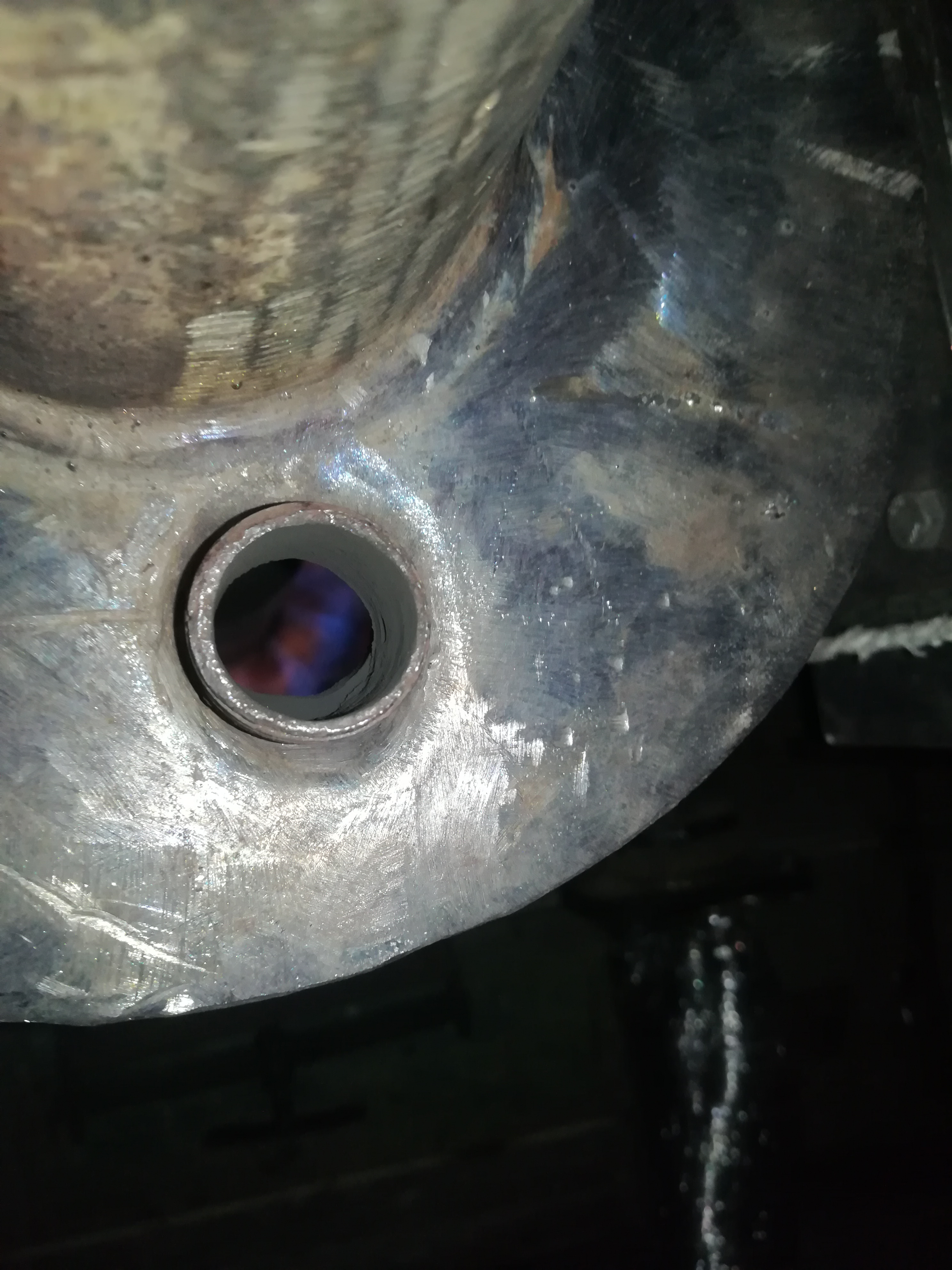

    А что вам не понятно по пламени ? Вообще мое стойкое убеждение, в результате долгих экспериментов. Пришел к выводу что цвет зависит от масла. То есть от отработки. У меня есть возможность использовать простое индустриальное масло (веретенку), не отработку. Я не смог добиться синего пламени. При одних и тех же режимах цвет пламени разный к примеру от отработки машинного масла (синтетика). Проводил эксперимент с отработкой слитой с машины. Добавлял в веретенку какое то количества соляры для эксперимента. Пропорции к сожалению не помню. И тогда она горела синим. Главное чтобы любое топливо сгорало все. Если из трубы не валит дым как у старенького камаза, то все настроено хорошо. Я могу довести трубу до красна у себя, но понял что это по сути не нужно. Раскаленный металл выжигает кислород.
    У меня так горит. В режиме нагрева

  8. SpongeBobTT
    Добавлю немного. В общем, следует стараться избегать желтизны в пламени. В том случае, если это не присадки, то, скорее всего, прогорает углерод. В идеале его не должно быть: термическое разложение должно давать углеводороды, при качественном сжигании которых углерода быть не должно. Поэтому идеальный цвет пламени - сине-голубое с более ярким ореолом. Это будет свидетельствовать о том, что недожженный углерод отсутствует. Если образуется углерод, то для его сжигания потребуется более высокая температура, а гореть он будет ярко-жёлтым. Причины образования углерода могут быть разные: недостаточно высокая температура пламени, нарушение пропорций топливо-воздушной смеси и пр.

  12. Igoscha16
    Трудно по такому кусочку что то сказать . Но все же видно « грязное» горение ! Сними видео , так больше будет ясности
  13. Igoscha16
    Посмотри на горение у Zak30 , ему правда под 325ю скидывал . MacSergey кажется так его по нику под 300 ю или чуть меньше , тоже помог . Посмотри как горит

    А мне так кажется все нормально
  16. Сергей_K
    С видео конечно было бы лучше видно, а так на самом деле не понятно, что то красное с голубыми струями.
  17. SpongeBobTT
    По мне так думается, что в первом случае много первички. Поэтому желтоватый цвет. А во втором видна красная камера, вероятно дающая много паров (что хорошо), но факела (хоть они и синие) на дожигателе не развиты, т.к. практически сразу упираются в стенки. Скорее всего присутствует недожёг и нехилое зарастание стенок сажей. Факела должны при такой схеме доходить, или немного касаться стенок самым кончиком. На приведенном выше примере - это самый верх фиолетового и бледно-фиолетового под номерами 3 и 4.
    Если так, то надо увеличивать расстояние от дожигателя до стенки, или уменьшать отверстия. На втором снимке я разглядел, что факел упирается в стенку как раз самой яркой зоной, где идут основные реакции. Так как они не могут в таких условиях быть завершены (из-за охлаждения стенкой), то идёт неполное сгорание, т.е. химический недожёг присутствует однозначно.
