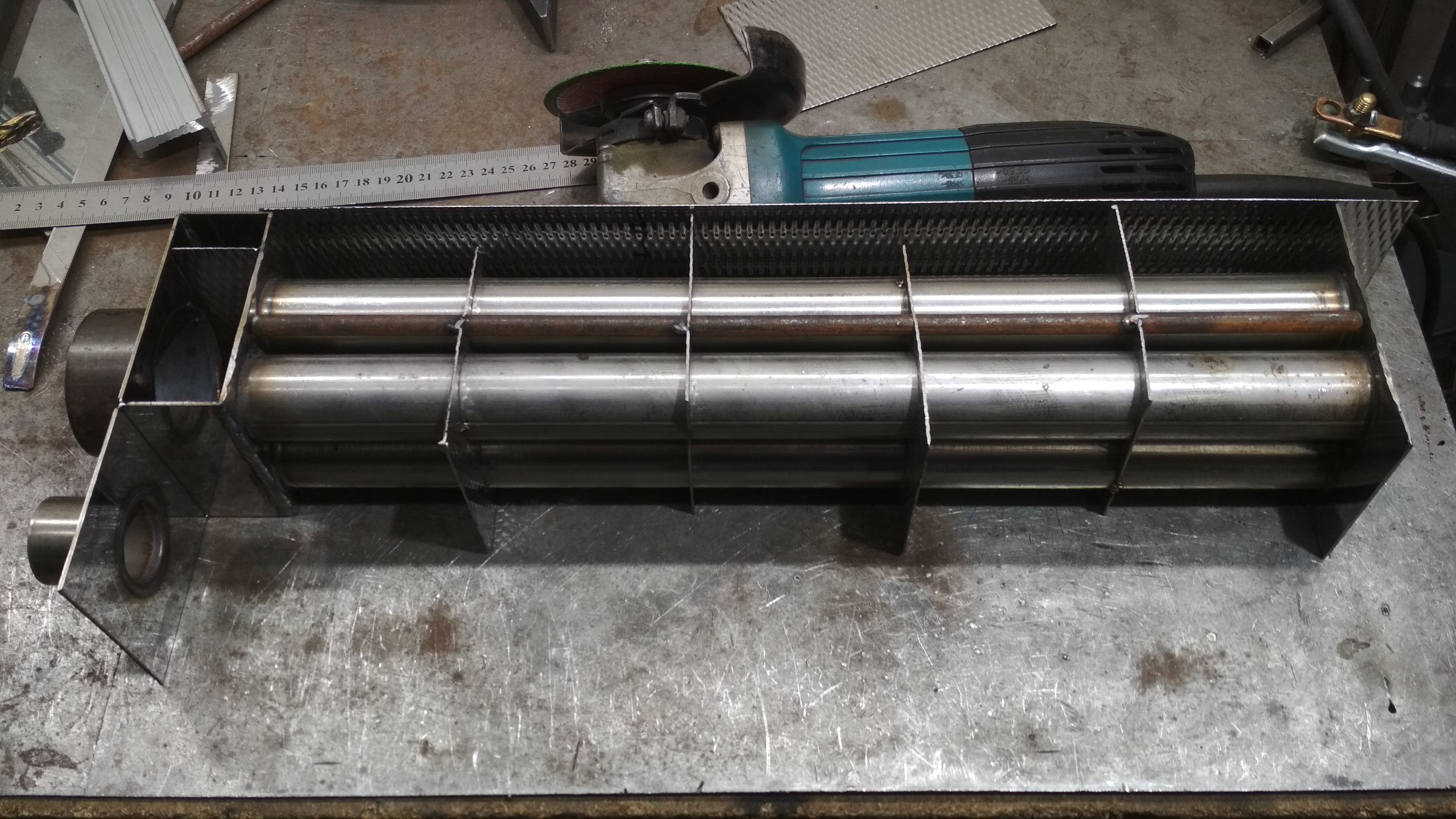

    Всем привет. Новый сезон начинается с изготовления нового дымохода!

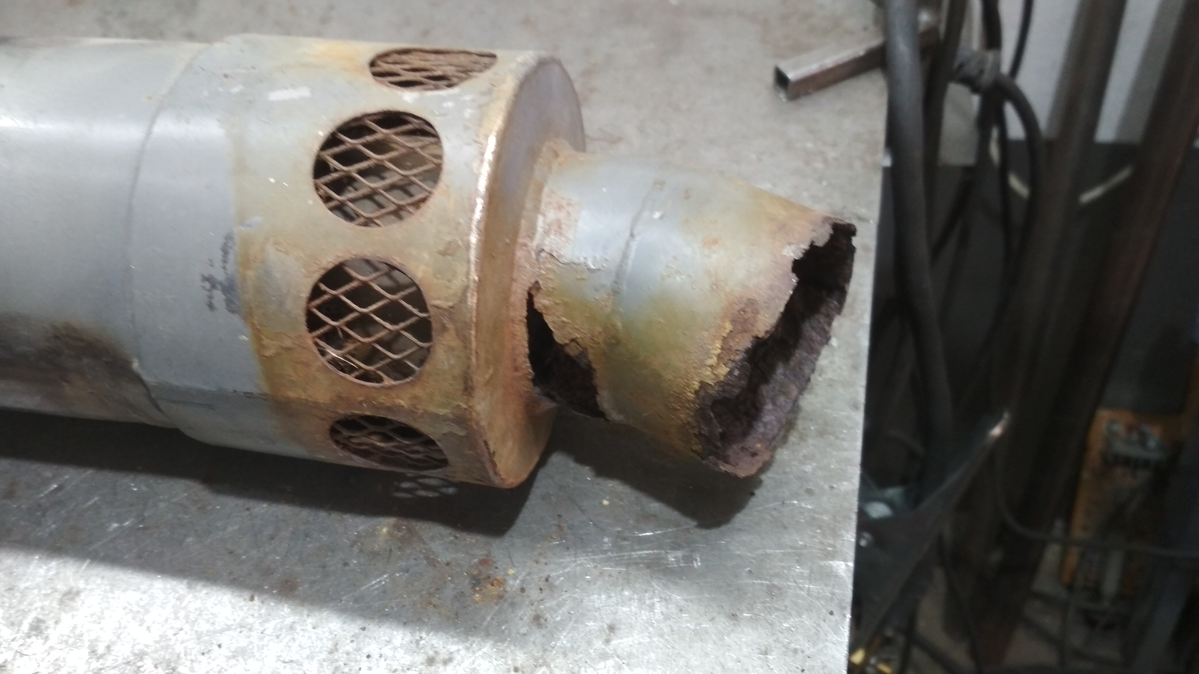

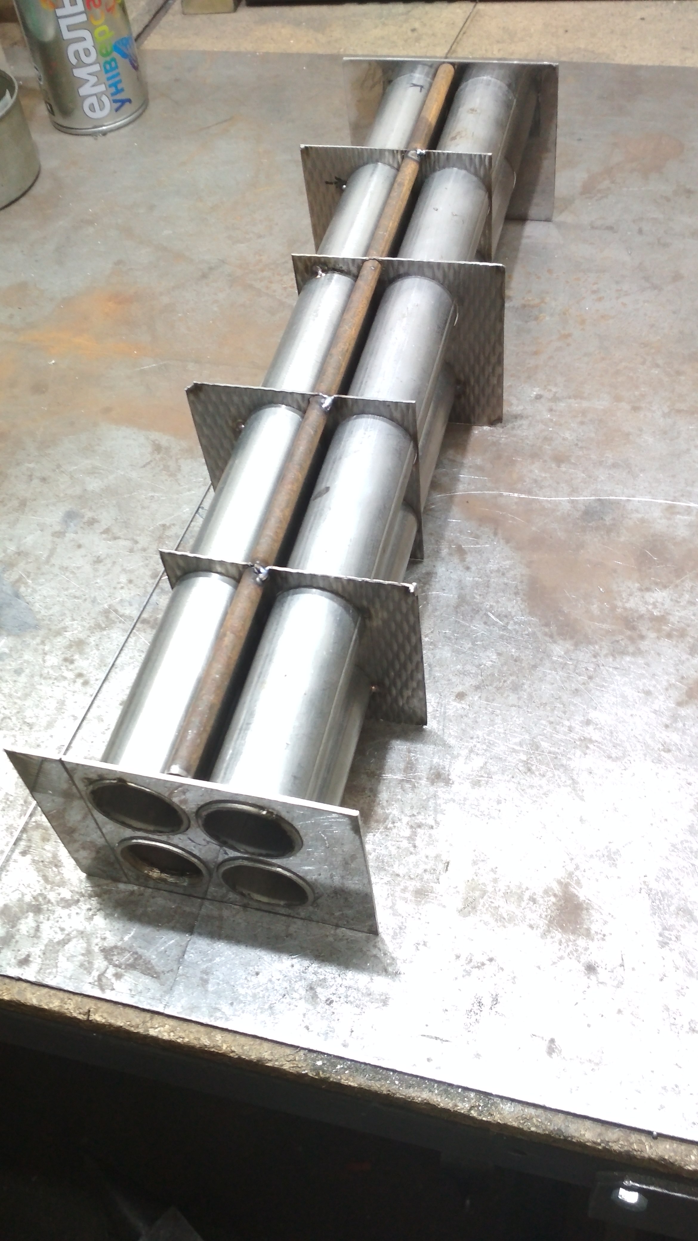

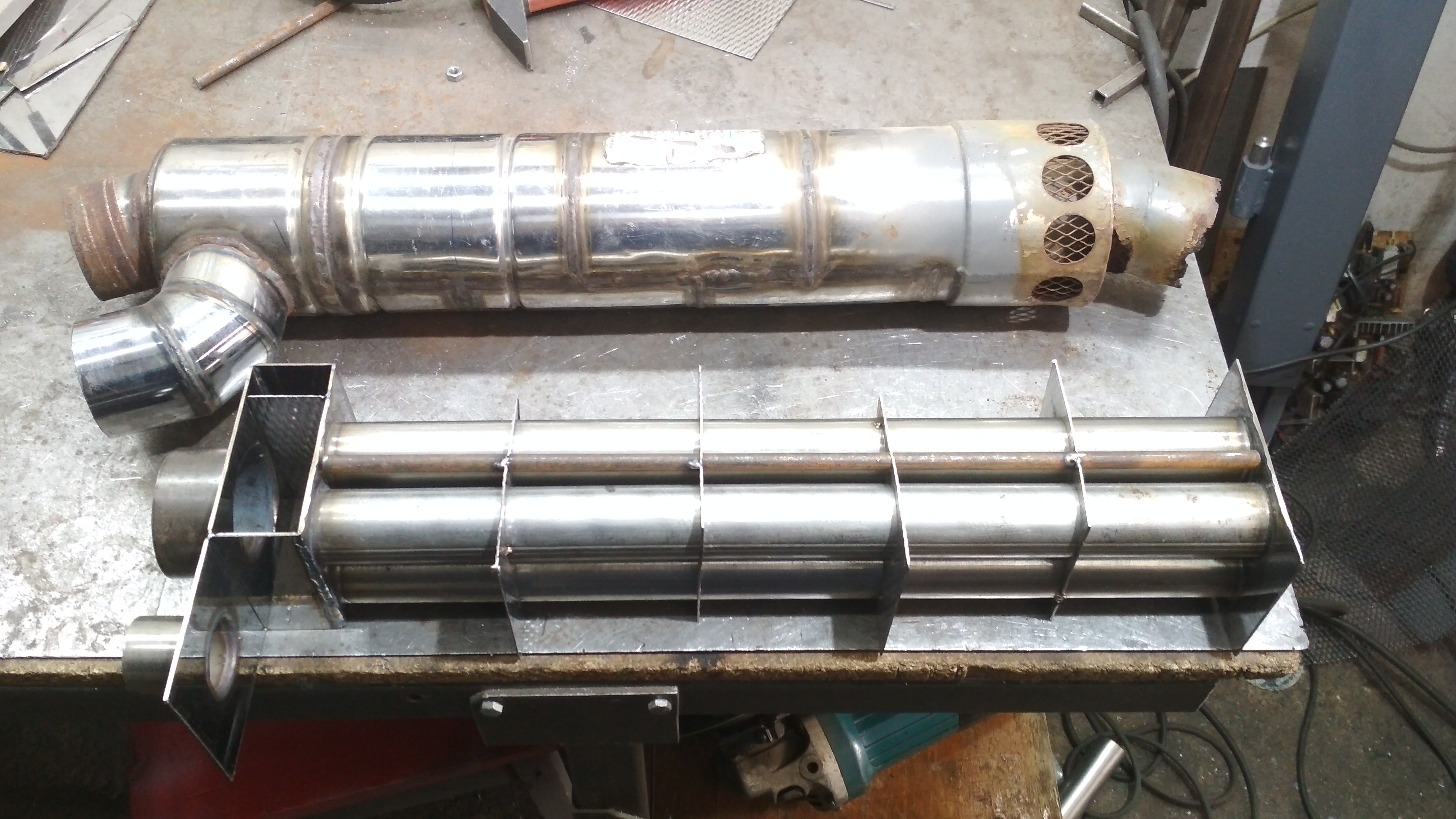

  6. ivankovin
    Предыдущий был коаксиальный, но отбирал мало, градусов 40-50, проржавел. Этот весь из нержи и кожухотрубный. Тоесть это кожухотрубный теплообменник на выхлопе- греет наддув. От жадности это, хочу холодный выхлоп!))

  12. ivankovin
    В мом случае это не не проблема. Конденсат капает под стену гаража, можно и в ёмкость собирать. Длина выхлопа даже метр не будет. А вот если атмосферная печь, то конденсат это беда, особенно если дымохода много метров. Чисто спортивный интерес насколько можно снизить температуру(отобрать тепла) у выхлопа.
  13. ivankovin
    Там спиралек нет, трубы и перегородки.

  15. Igoscha16
    Вот тебе ради науки ...)) Кое что изменил ...собираюсь ещё , как чуть разгребусь ...
  16. Igoscha16
    Там показалось что то рифленое , как на радиаторах сетка , вот их и принял за трубки видимо ...
  17. ZaK30
    Красота . Чё изменил ?
  18. Igoscha16
    Самую малость ....Чуть придушил , пересверлив 3 ряд ...))
  19. Igoscha16
    Давно хотел , видел что чуть избыток , но вот только сподобился ...
    В плане ещё придушить , но с растяжкой ...
  20. Igoscha16
    Что стало хорошо , то наддув неизменен до литра , только масло , литр+ чуть добавляю наддув , но немного , максимум 77%...)) Такие вот пока коврижки ...ну и все же сподобился на дымоход из нержи , надоело оцинковку и прочее менять почти каждый год ...
