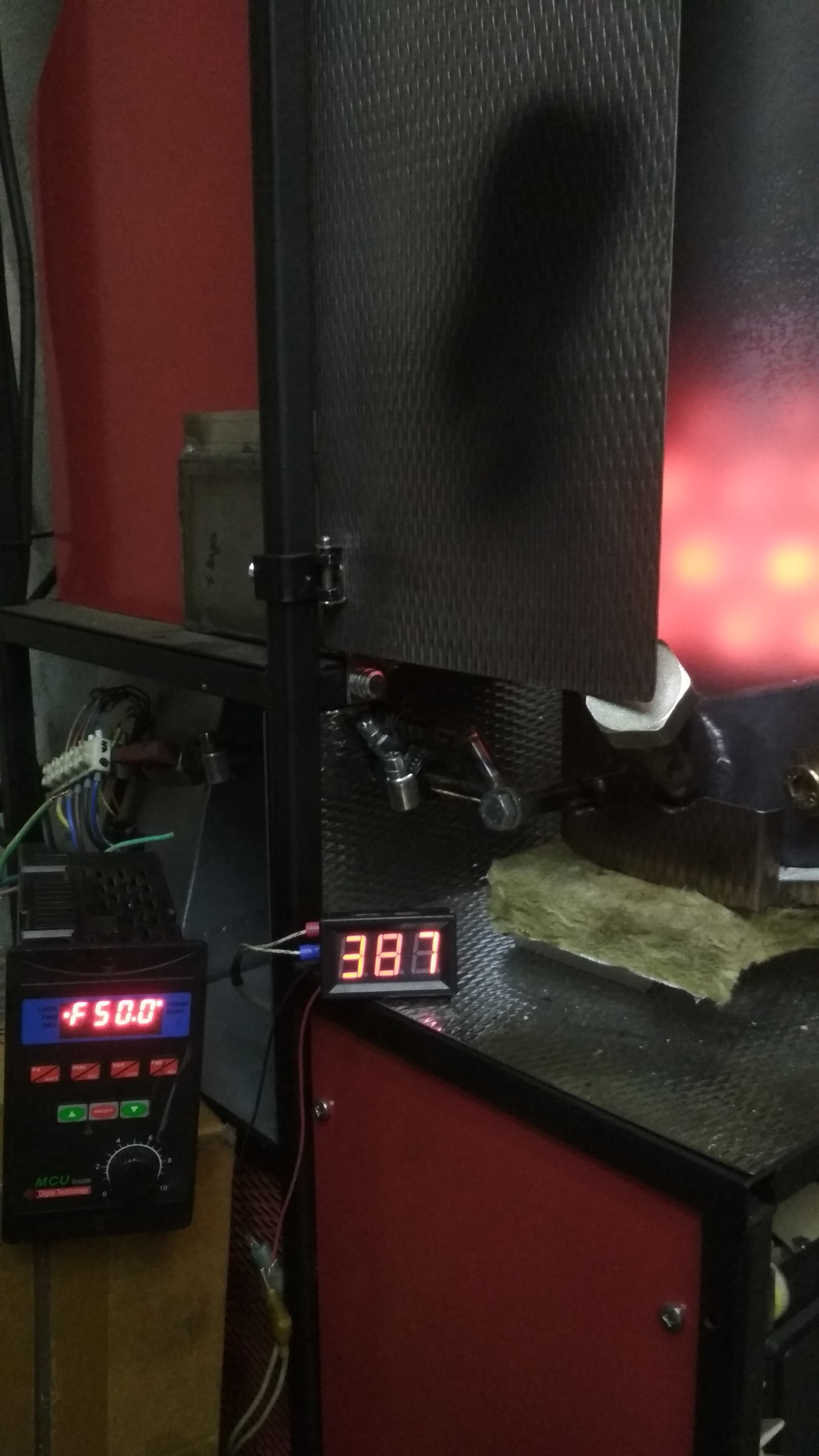

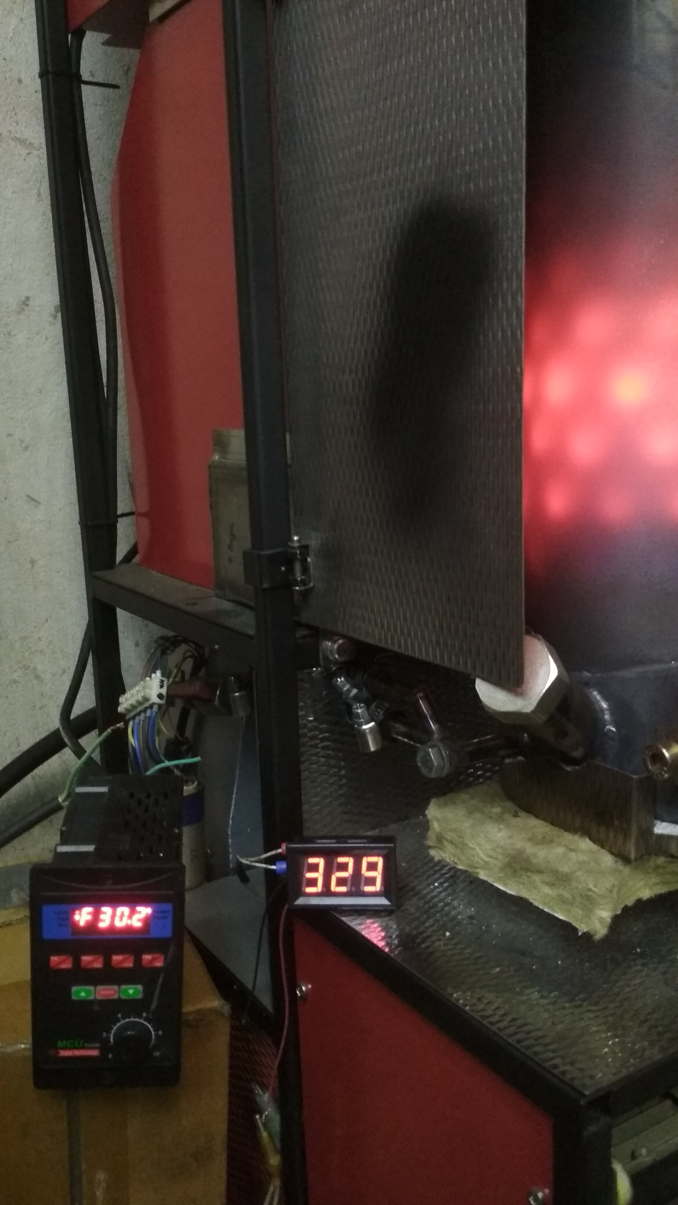

  7. ivankovin
    На фото температура дна( термопара прижата к дну) и частотник. При неизменной подаче масла видно как меняется т. дна в зависимости от силы( количества) наддува. В моем дожигателе 4 завихрителя дующих в дно, чем сильнее дую, тем больше сдуваю, тем горячее дно.
    Maksergey, Melinda, Anti Hero и ещё 1-му нравится это.
  8. ivankovin
    Видно как при меньшем наддуве перестают работать нижние ряды и пламя смещается выше. В таком режиме на дне должна быть тонкая пленка масла, ну хотелось бы) А если дно сухое и горячее, то будет образовываться асфальт!

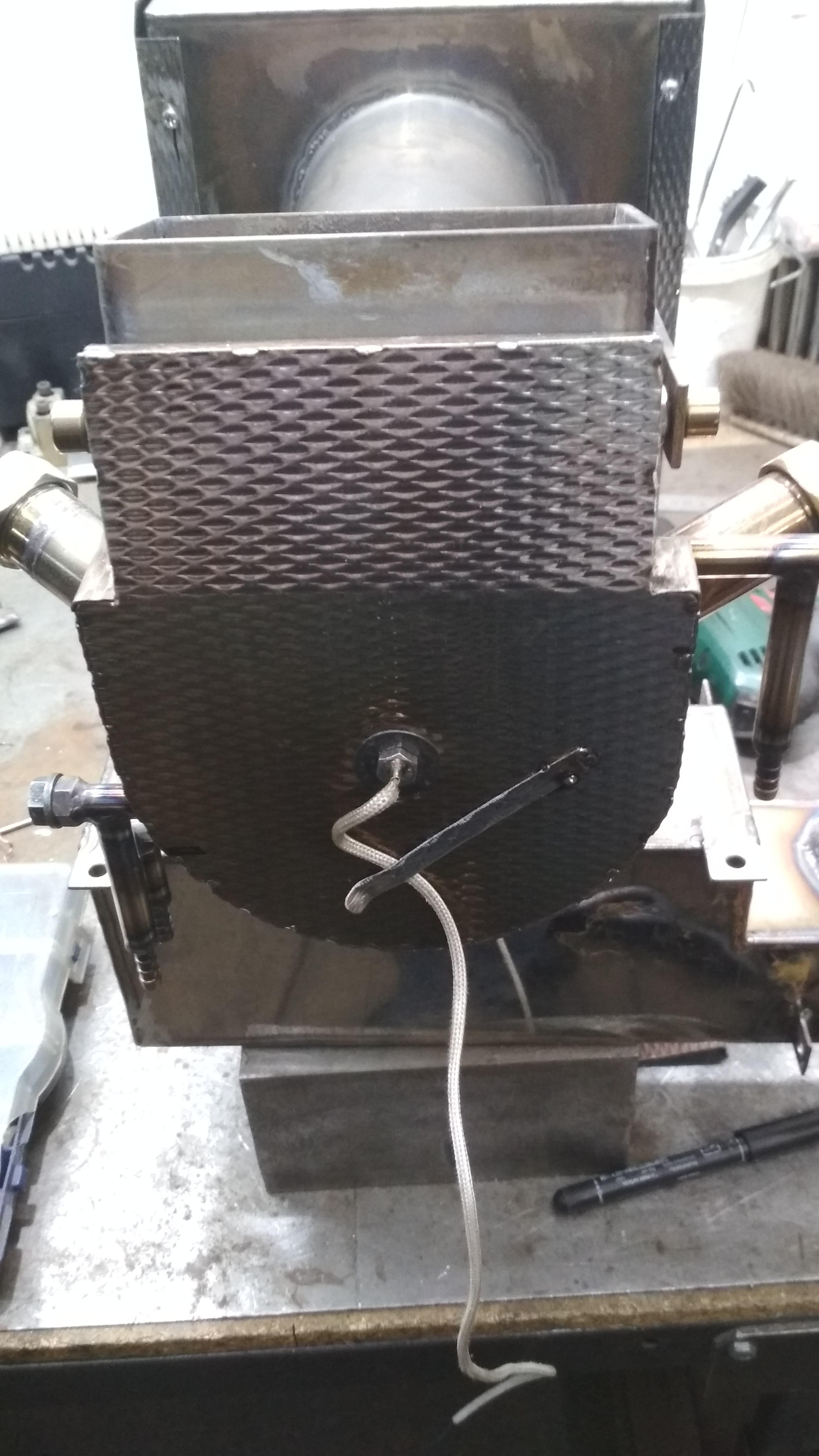

  9. ivankovin
    На фото кожух с утеплителем прижат к днищу болтом крепящим термопару.

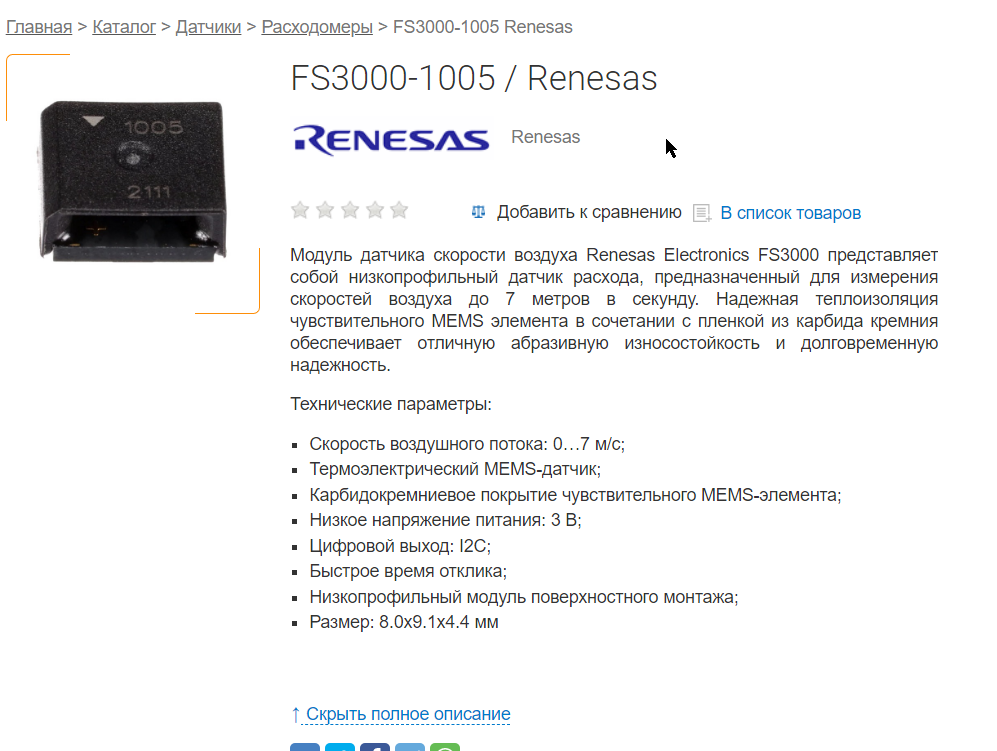

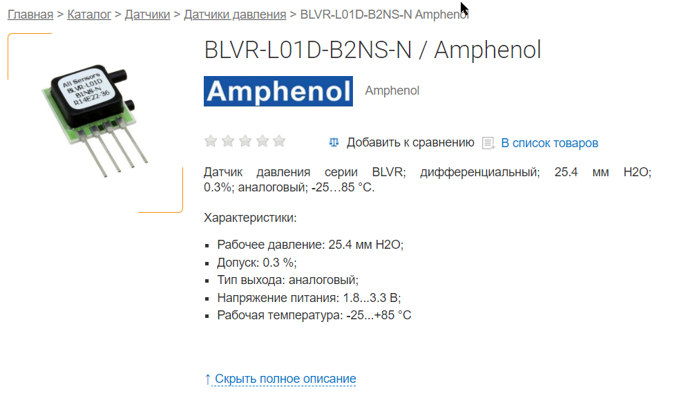

  12. арсентий
    Вот не хочу НИКОГО дразнить,но всёж ,чисто просто для инфы. На цены не смотрите. Боб- ТЫ неправ в своих рассуждениях ! Сначала ознакомся с возможностями ,а потом пиши. Вот два датчика которые легко решат вопрос количества и давления воздуха .ЛЕГКО!! По поводу передачи данных ВСЕГО 2 провода-I2C протокол .С применением WIRE ,хоть кучу датчиков вешай .А для не знающих,есть МЕГА-2560 ,она то и не такие задачи на раз решит .Почему все смотрят на UNO ?? Ответ -из за рекламы!!:rofl:
  13. ivankovin
    Непочатый край работы! Даже не знал, что такие датчики бывают)
