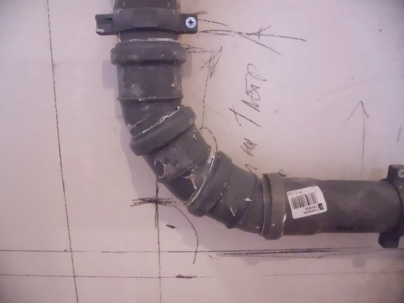

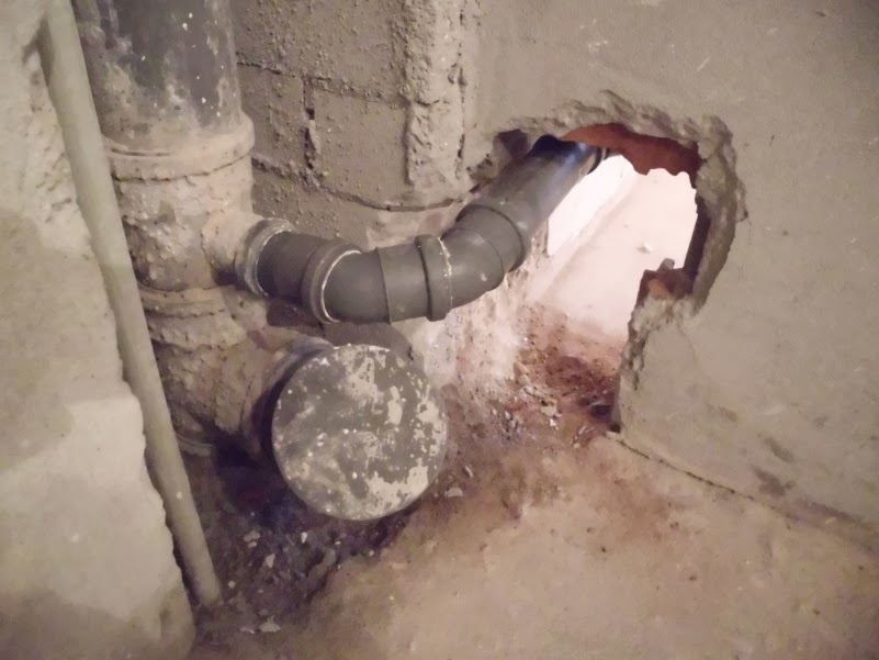

  16. Maksergey
    Maksergey Постоянный участник
    1 янв 2020
    316
    69
    как думаете сильно поможет, если углы "сгладить" примерно как на фото (фото не мои - из интернета)???

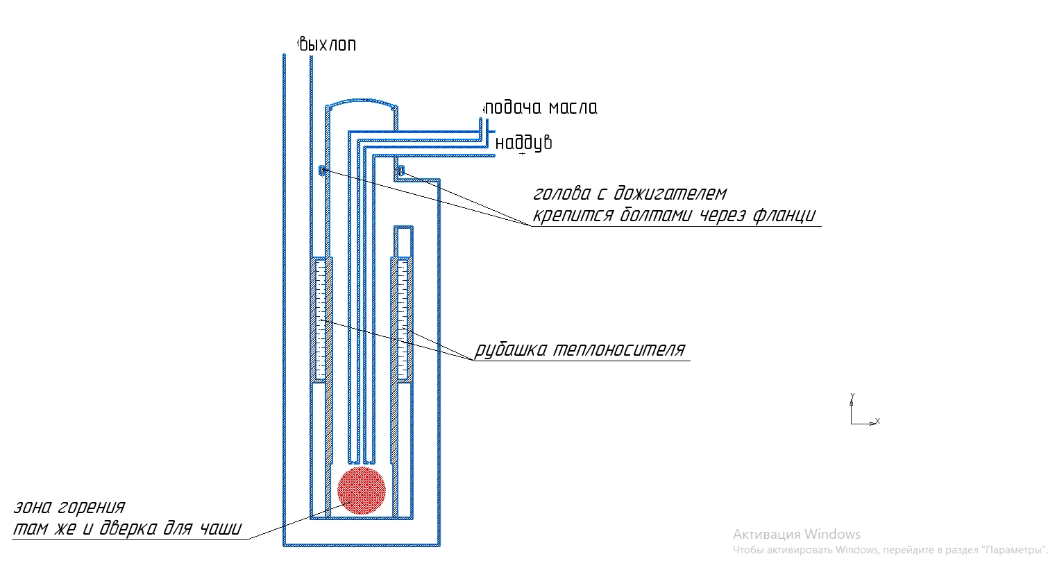

  17. sandalik46
    24 окт 2020
    318
    122
    Кто то просил эскиз моей печи. Только у меня не печь, а получается котел. Разница в этом большая. Невозможно разогреть до красна. А если разогреешь то тосол (теплоноситель) закипит. Производились испытания без теплоносителя. Жарила так что стоять было невозможно рядом. Я изначально хотел котел, по всему боксу стоят батареи отопления. вот так она горит.
