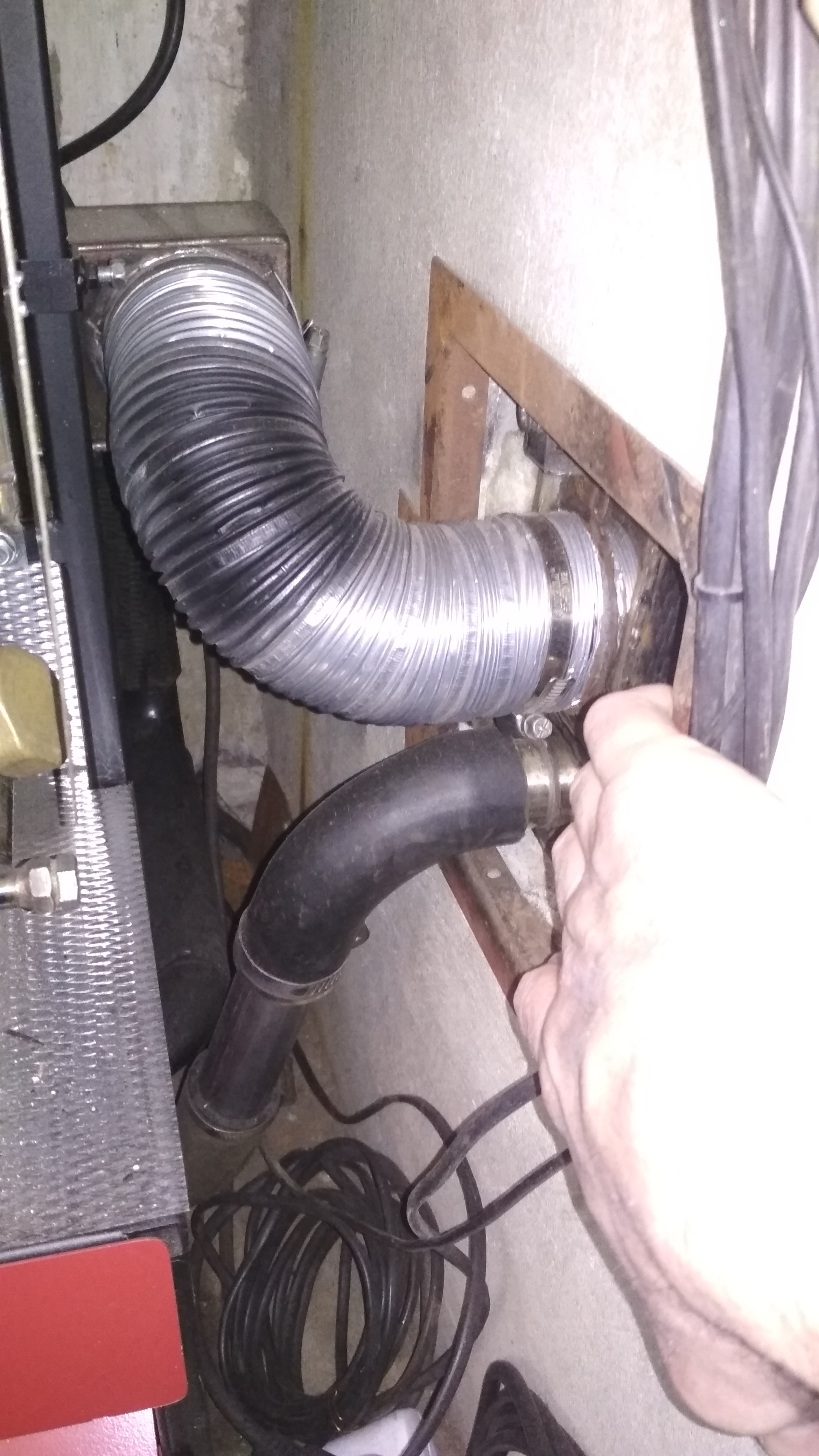

  1. костромич
    костромич Постоянный участник
    28 фев 2018
    232
    и наддув с улицы зимой когда не топишь будет мостом холода
  2. Igoscha16
    Все зависит от настроек , да и никогда не будет воздух ледяной , если только при запуске , так и в помещении то он мало тогда чем от уличного отличается !
    Опять же холодный воздух он плотнее ...
    Делаем выводы ...
  3. Igoscha16
    Даже не потеет ...видимо что то там у ва не так ...))
  4. Igoscha16
    В принципе лучше , но и про размеры забывать не стоит ...думаю минималка до входа в печь должна быть 90 ой ...))
    А так только по полной схеме можно что то сказать точнее ...))
  5. Igoscha16
    Плохо только что красуется ...))
  6. Igoscha16
    Так только охлаждение будет не шуточное сосч по щелям холод ...если уж нужен приток , то надо делать с подогревом и с улицы , тогда будет подпор и сквозняки с выдувом уйдут ...))
    Как то так ...)) А подсос холода в гараж это жестоко ...))

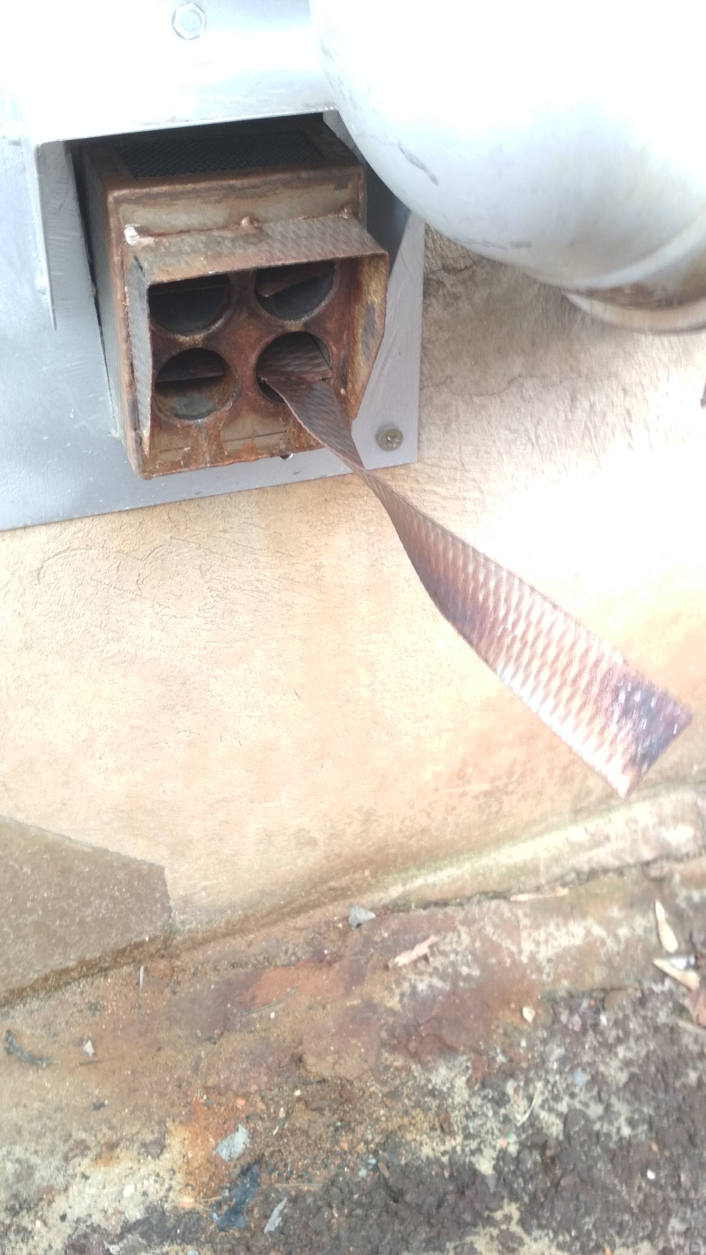

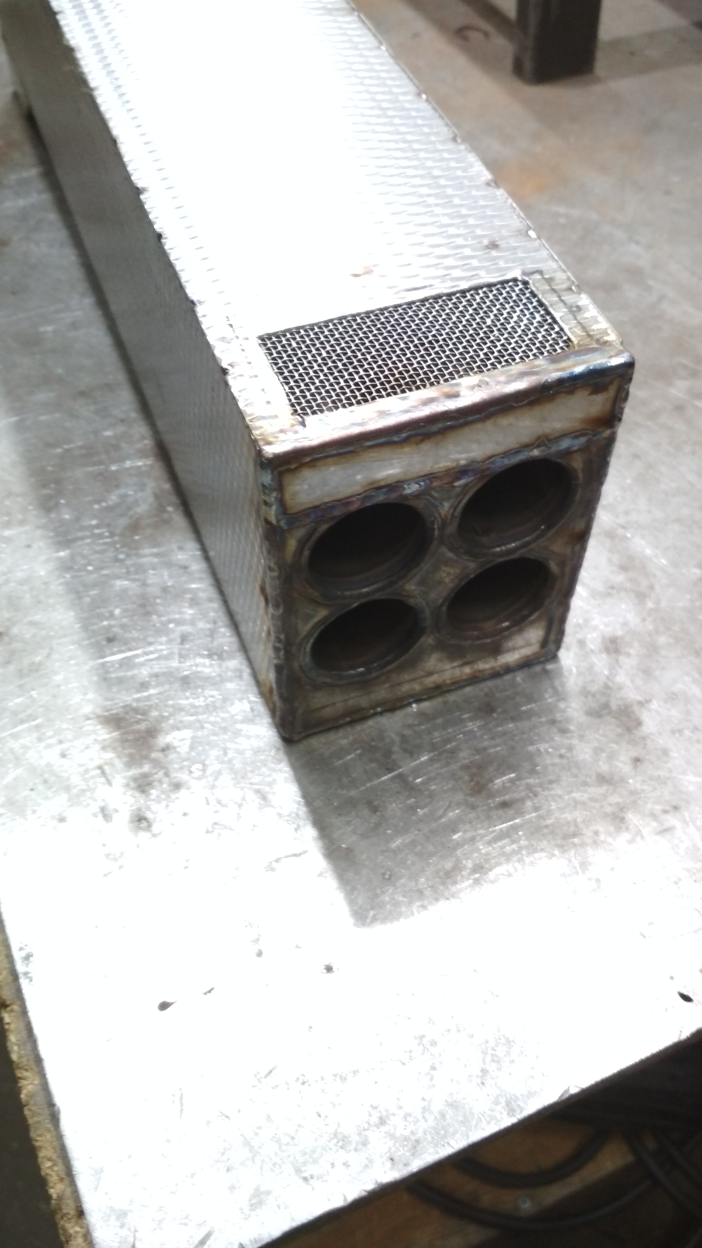

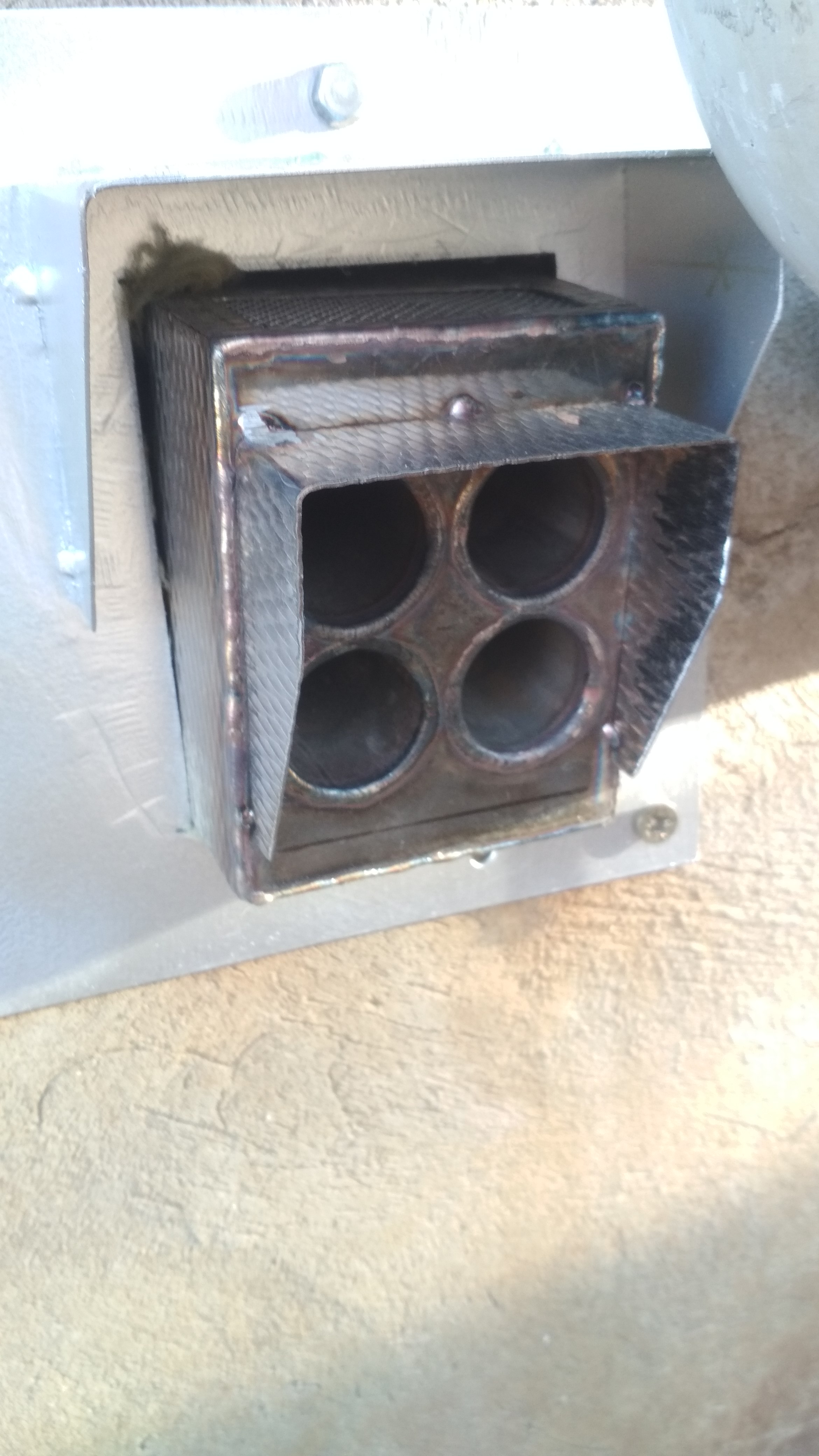

  10. ivankovin

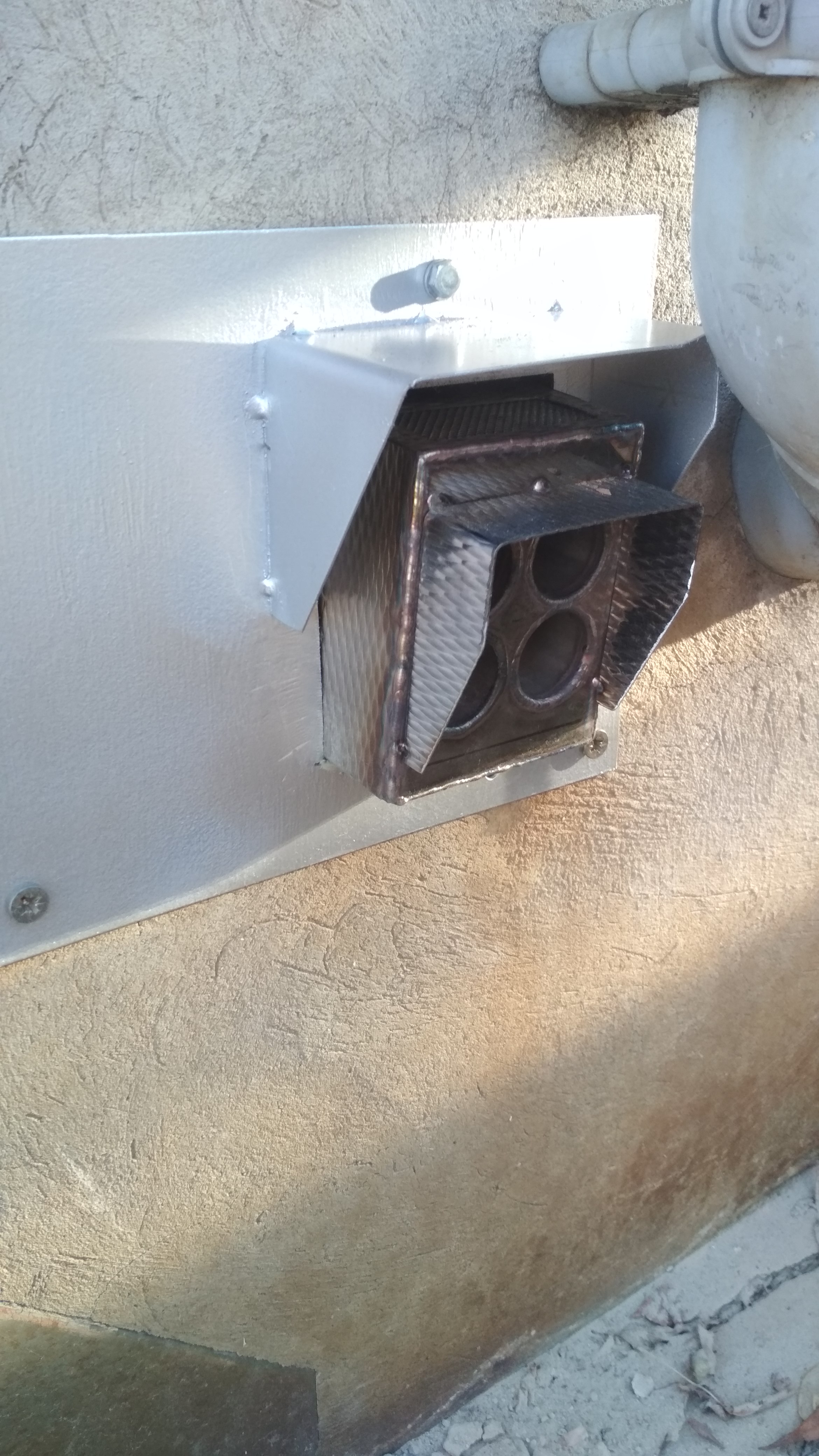

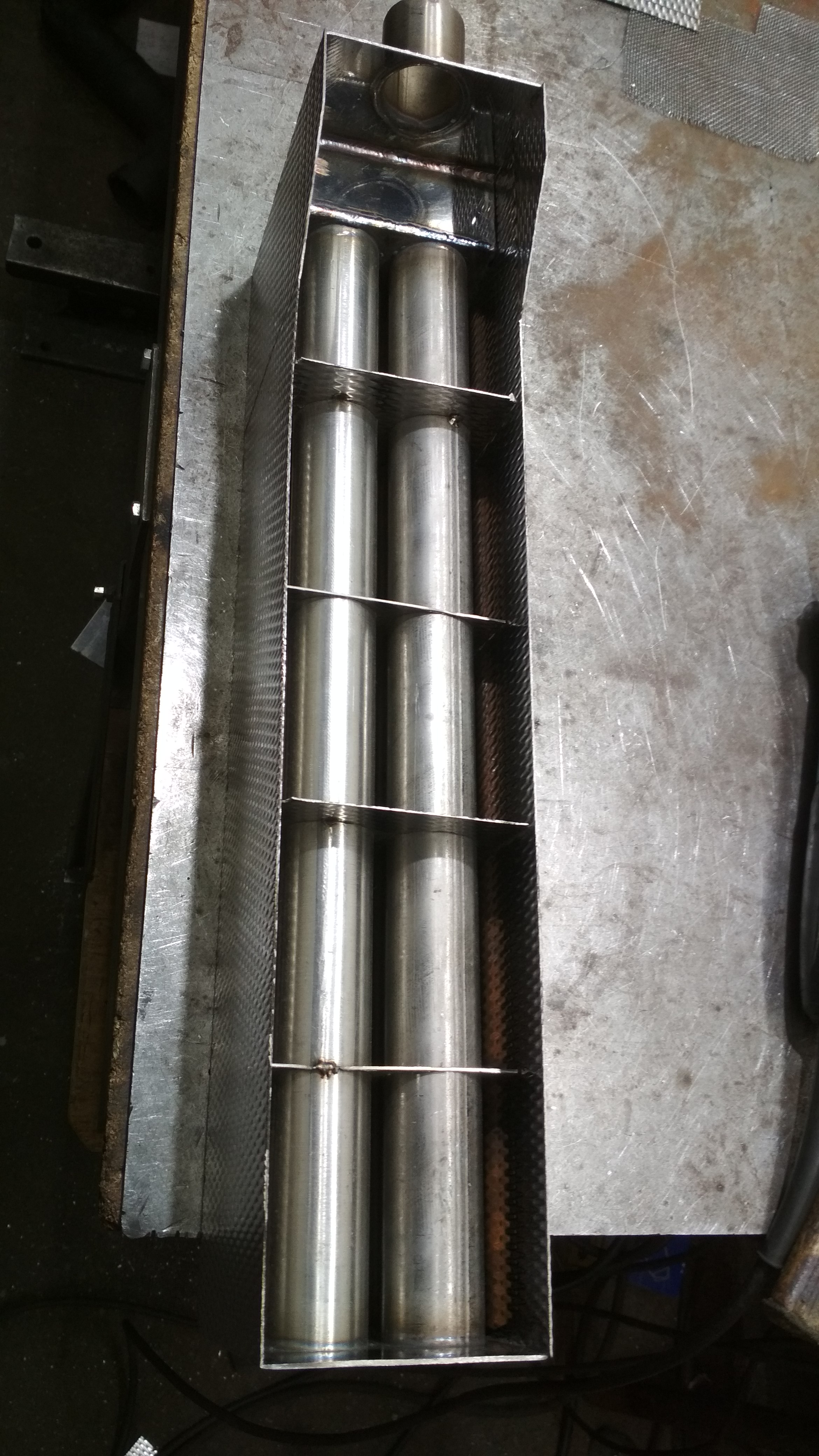

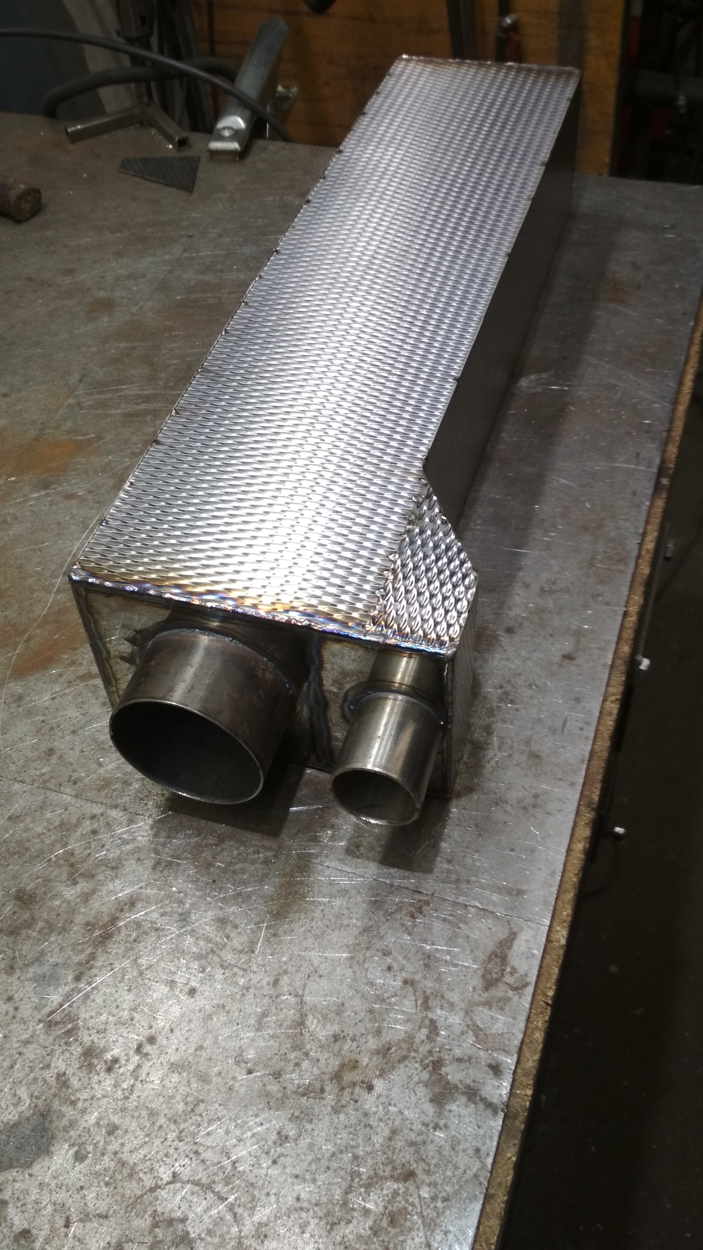

    Если помните, делал вот такой дымоход-теплообменник. Работает, на максимальном наддуве - выхлоп- 120 вхлоп- 40 градусов, на минимальном- выхлоп 50, вхлоп- 25 гр.(немного округляю)
    Делал из того, что было под рукой, в следующем ещё увеличу площадь теплообмена и постараюсь найти трубку толщиной менее 1мм.
    Возможно это будет алюминий!)
    Melinda, Сергей_K и арсентий нравится это.
  11. ivankovin

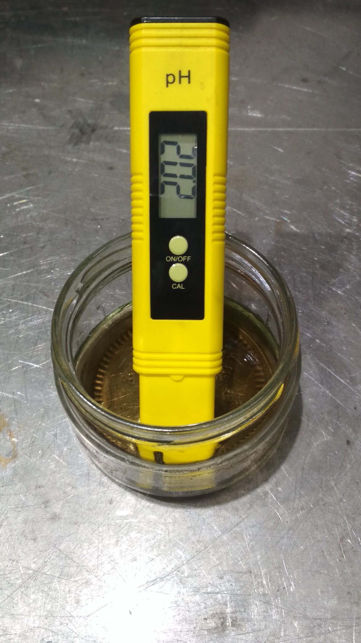

    Ещё добавил турбулизаторы в трубки, но всё равно, много тепла теряется. Высокая скорость выхлопа и толстая стенка трубы делаю своё дело. Видно как начала ржаветь, кислотность конденсата рН-2,02, что соответствует евро нормам.

  14. арсентий
    Высокая скорость это хорошо ,турбулизатор хорошо.А скорость нагреваемого воздуха какая? Имеется в виду вдоль труб. Малая=плохо!!
  15. sandalik46
    24 окт 2020
    318
    122
    Только сегодня делал эксперимент, жутковатое зрелище. Начинает бабахать. Так как притока кислорода нет, а масло кипит и горючая смесь ещё вырабатывается. При избытке происходит бабах. У меня крышка не герметичная, на видео выше я выкладывал. Простая стеклянная крышка от кастрюли. Улетела до потолка. Не знаю конечно что будет если все скрутить болтами, но думаю нечего хорошего. Я сделал защиту. Вентилятор запитан от АКБ который в свою очередь подзаряжается обычной зарядкой малым током. Этого хватает для работы. А вот и подача масло от БП компа. В случае если вырубится свет, то подача масла отрубится. А вот вентилятор будет дуть по прежнему. Прогорят остатки в чаше и все продуется. При включение света в моё отсутствие насос масла не заработает в прочем как и зарядное. Подключены через пускатель. Вот только вентилятор будет мослать пока не сдохнет АКБ.
  16. ivankovin
    О чем и пишу, турбулизатор хорошо, а вот высокая скорость внутри это плохо и толстый нерж плохо. Воздух от труб греется хорошо, там лабиринт и движется не вдоль, а почти поперек. Оребренную было жалко использовать для эксперимента. Нашел алюминиевую с ребрами- масляный радиатор от грузовика, вот из неё следующий будет!
