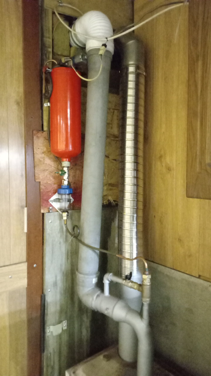

    Что-то очень замысловатое)) Что это? Это арсентию вопрос о хитром теплообменнике.
  2. ivankovin
    Прочел, арсентий, ваш пост с картинками о патенте на военный интеркуллер. Странно, что вы сравниваете промышленное высокотехнологичное изделие с девайсом изготовленным на коленке из подручных средств. Я сделал кожухотрубный теплообменник который вполне справляется с задачей. Следующий будет ещё эфективней. Если сделали лучше, покажите! Найти картинки схемы и патенты не составляет труда, о какой стене незнания речь, или вы поумничать решили?

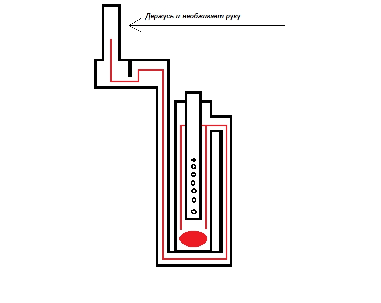

  8. sandalik46
    24 окт 2020
    318
    122
    Я незнаю нормальная у меня или нет. Но у меня чуть теплая, спокойно рукой держусь. Зато сама печь горячая в режиме нагрева теплоносителя, стоять рядом жарковато. Но у меня двух оборотный выхлоп, а если точнее то наверное двух с половиной. Дымоход труба 108я

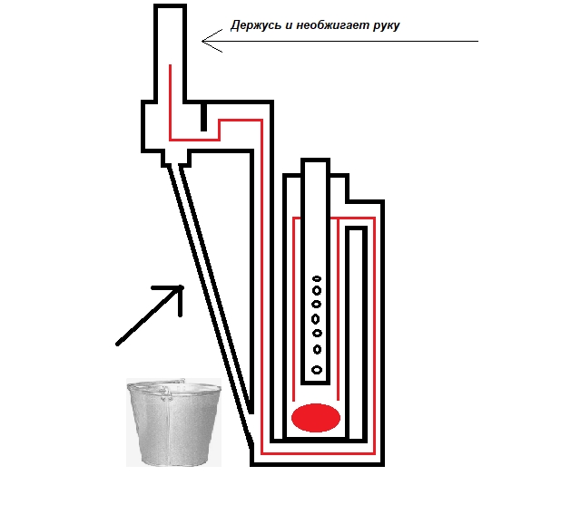

  10. sandalik46
    24 окт 2020
    318
    122
    Я хочу попробовать вварить трубу для слива конденсата. Сейчас её нет. просто стоит ведро и сливается в него

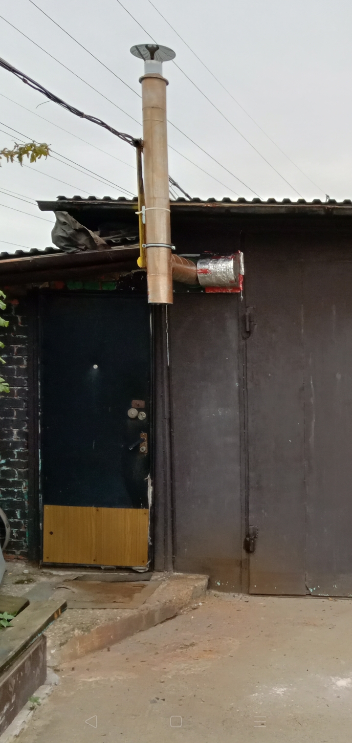

  11. Igoscha16
    При малом режиме примерно метр от выхода 90+ / на среднем выше ...до выхода не утеплена , на улице сэндвич ...
    Как такового конденсата нет , ранее на неутепленном , покапывало , но не очень ...

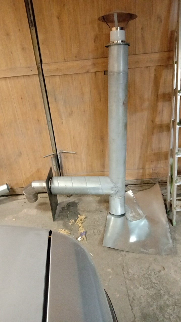

  15. ZaK30
    У меня полностью чернуха 4мм стенка . От печи до потолка 3.5м, крыша монолит 20см+утепление 7см. Над крышей около 3м.
    Конденсат капает грамм 300 первые 15-20мин после запуска . Далее нет его вообще за весь день работы . От печи до 2метров по высоте чуть выше 100градусов . Выше особо не мерил. Забирался на крышу , трогал - хорошо теплая труба , никаких шуб наростов и тп небыло ниразу. Никакого утепления выхлопа нет

  16. Maksergey
    Maksergey Постоянный участник
    1 янв 2020
    316
    69
    около 2-2,5 метров над крышей. дымоход плачет. Иногда достаточно сильно. труба 125-ая, 4 мм. толщиной
