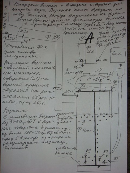

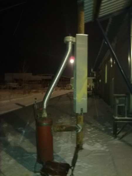

    Такую же сделал. Но отверстия на 4мм оказались малы, поэтому печь не выходила на рабочий режим. Увеличил отверстия до 6,5мм. Верхняя часть балона стала нагреваться до красна. Дымоход сделан из 110мм трубы (стенки 3мм). Когда стало холоднее на улице, дымоход стало забивать сажей, хоть каждый день чисти. Наверно надо тонкостенную трубу на дымоход ставить. Блин, который в печке, в приваренной трубой, делай толще, т.к. его от нагрева уводит и штифтов на которых он лежит надо не 3, а шт.7-8.
    Знатоки может подскажут, от чего забивается дымоход? Дым, когда печка почищена, идет почти не заметный, но потом все чернее и чернее и печь притухает. Можно ли сделать дымоход из алюминиевой гофры?

    Забивается сажей при неполном сгорании отработки. Может воздух, подающий в камеру горения, слишком холодный. Нужно отрегулировать более полное сгорание отработки до дымовой трубы.

    Вопросик - для чего служит верхняя заслонка (на фото её не видно)?

    Это заслонка для дровяной печи, которая рядом стоит.
    Фото устаревшее. Сейчас печь стоит немного в другом месте и дымоход идет по другому, с меньшим количеством колен. Вверху никакой заслонки нет совсем, только внизу.

    Алюминиевую гофру на дымоход ставить нельзя. У меня из-за высокой коррозийной активности дымогазов прогорела за 2 недели.

    Попробуй закрыть болтами второй ряд снизу.

    Попробую. Надо подумать, как организовать теплый воздух, подающий в камеру горения. У меня это первая печка, поэтому пока все методом тыка делается. Форум еще в прошлой зимой изучал, но мало что понял из законов термо. Есть ли, например, такой закон, что площадь сечения дымохода должна быть равна сумме площадей отверстий, подающих воздух для горения? Или это опытным путем достигается?

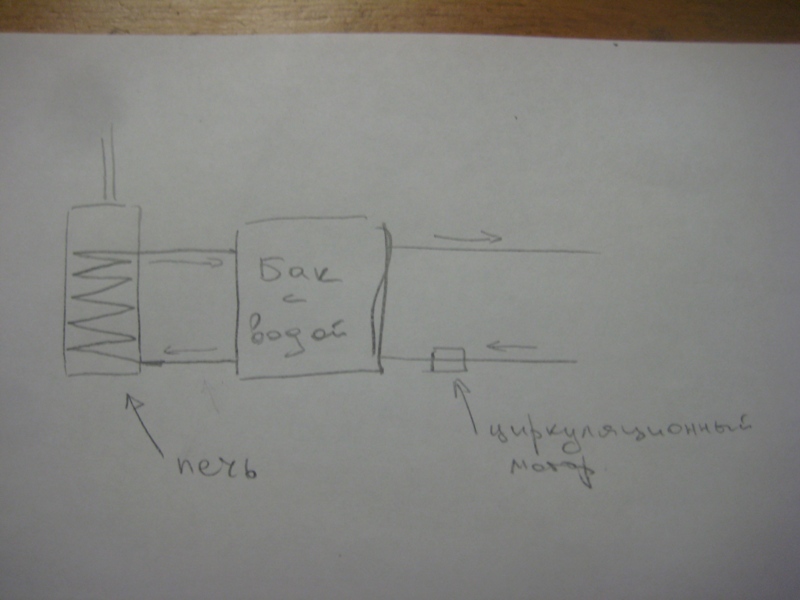

    Будет ли работать данная конструкция печи на отработанном масле?
    А вопрос именно в том, что будет ли вода, нагретая в печке на отработанном масле поступать в бак с водой и перемешиваться?

    rybnikov_av, К тому же можно рассмотреть конструкцию, когда так скажем "рубашка" в виде пружины не наматывается на трубу печи испарительного типа, а вставляется во внутрь этой печи и языки пламени нагревают именно спираль, по которой циркулирует теплоноситель, а не стенки котла.
    rybnikov_av, экспериментируйте, должно получиться неплохо.

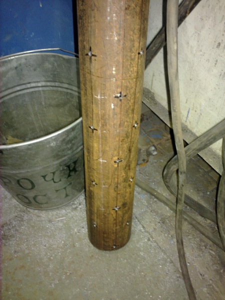

    Не знаю как отнесутся к моему предложению: отверстия заменить на прорези УШМкой 4 мм.с трех сторон.

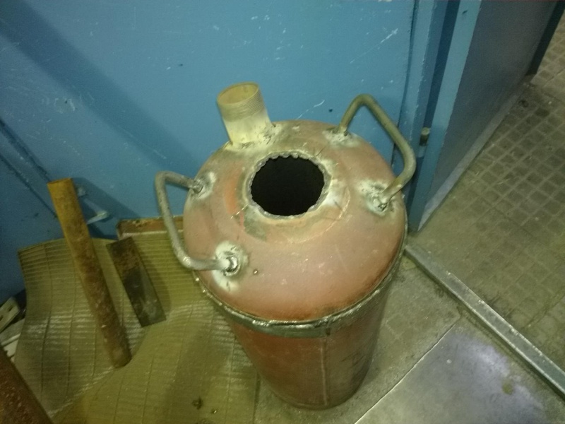

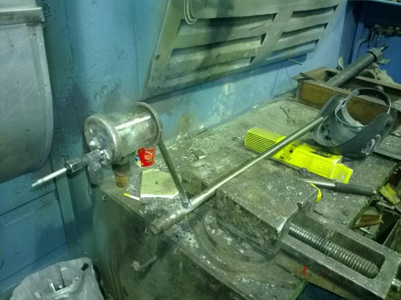

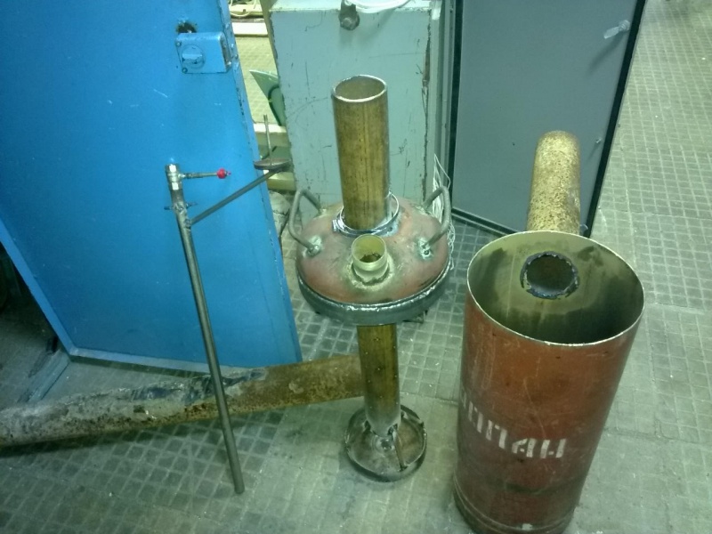

    Доброго времени суток! Печь не выходит в рабочий режим, на улице - 14, почти час печь работала в холостом режиме, на рабочий так и не вышла, какие моменты не учел при строительстве печи, просьба подсказать, направить в нужное русло:scratch_one-s_head:

    По моему вентилятор дует в другую сторону :yes3:
  18. Бэндэр
    Именно вентилятор и именно не в ту сторону, переворачивай и грейся.
    Кстати, от чего вентилятор?

    Вентилятор и улитка от УАЗика (кстати крыльчатка металлическая), менял полярность, пробовал вращение в разные стороны безрезультатно, кожух сделан таким образом, что низ открыт, вверх заглушен.

    Кстати :blush2: через полчаса ожидания, решил добавить немного растворителя, потом понял что зря, сначала кипение масла, и потом БУХ, не внял советам решил и я пройти этим тернистым путем.
