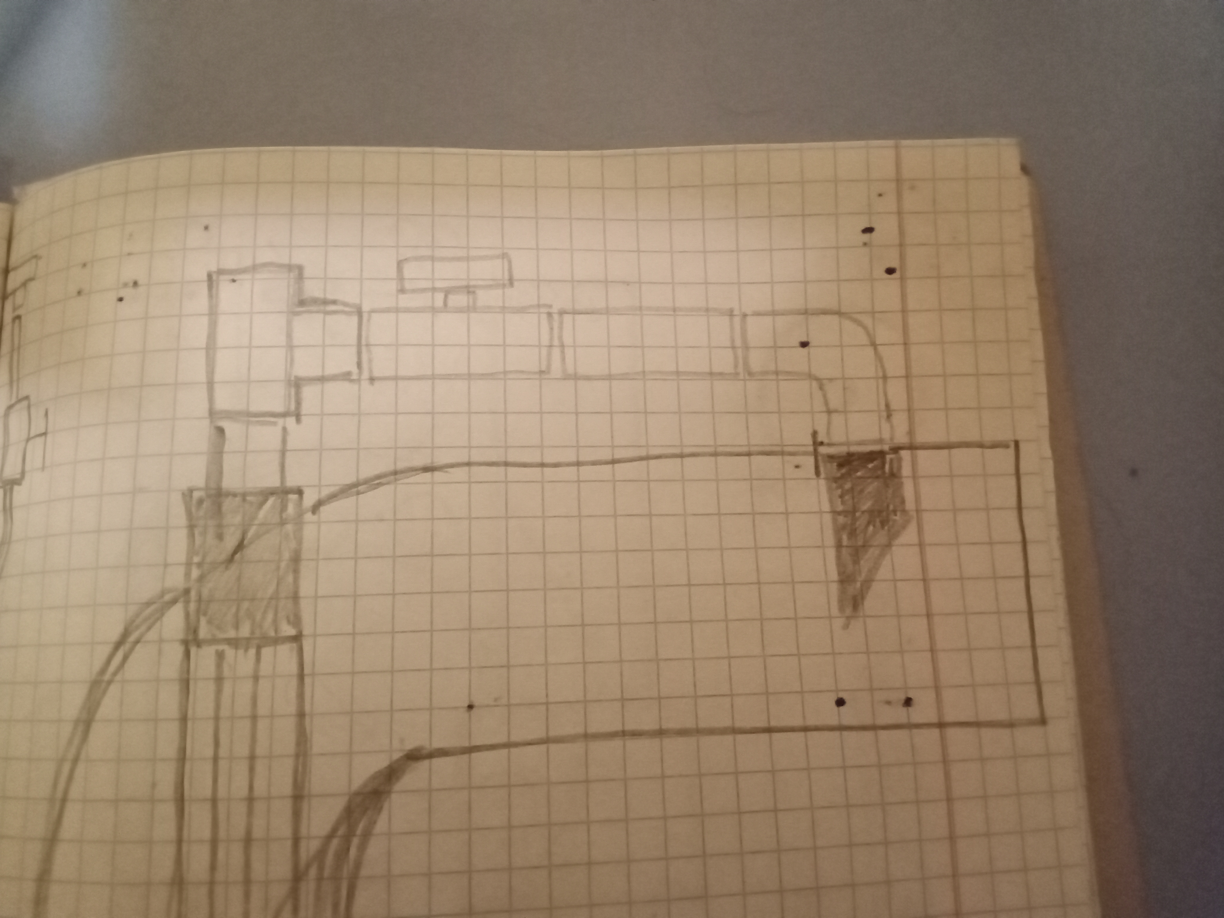

    что такое пв и как и что с ним делать
  3. Igoscha16
    Первичный это тот что для розжига , если так упростить ...) Бывает необходим при совсем плохом масле ...))

    И куды и через что он подаётся

  7. Igoscha16
    Да тут место для фантазий множество ...)) Можно и отдельно завести , можно паралелить , можно естественную сделать , можно принудительную ...)) В общем вариантов достаточно ..
    Но исходя , скажем так из " классики " это трубка внутри дожигателя и с краником для принудительной подачи ...
    Как то так ...))
