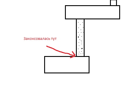

  15. Иван Александрович
    Иван Александрович Участник
    31 янв 2014
    здравствуйте товарищи! помогите советом по печке, сразу поясню , что она у меня старого образца, в принципе работала нормально, после переделки начала хандрить, как ее настроить ума не приложу, надеюсь на вашу помощь. Простите за непристойные выражения , просто накипело...
    всем откликнувшимся заранее спасибо
  16. Иван Александрович
    31 янв 2014
    забыл на видео сказать, что печка закоксовалась при переходе с нижней части в трубу-ижектора, после проковыривания она поперла! и не зависимо от силы горения она один хрен коксуется!
  17. Igoscha16
    Поясни хотя бы что переделал то ?))
  18. Иван Александрович
    31 янв 2014
    Я поменял нижнюю чашку на побольше,( на видео про это есть) было 6л стало примерно14-15
  19. Ivanyonok
    В принципе всё понятно, даже по Вашим комментариям в видео, что наливаете когда полную, она работает, как только масло выгорает и уменьшается уровень, она перестаёт работать. Улавливаете?
    Высота бачка под отработку большая - первая причина. Вторая причина - большая площадь горения. Третья причина - нужно под настроить. Настраиваются они легко.
    Если Вам интересна ЧП, то про неё очень много было расписано в старых сообщениях, от форумчанина Remix-59, возможно в этой теме, в начале. Он давал точные размеры бачков, расположения отверстий ПВ, со втулками,по четырём углам, размеры, количество отверстий ВВ и их началная высота от бачка, что нужно делать, чтобы не образовывалась шуба.
    Я не сторонник ЧП, где горит объём отработки, тем более такой. Много сервисов погорело, из-за того что горит объём жидкого топлива в печи, а не капельная дозированная подача топлива.
    В этой ветке столько много печей выложено, на любой вкус по мощностям. Может рассмотрите более безопасные варианты печей?
  20. Иван Александрович
    31 янв 2014
    Я боюсь переделок будет очень много, а пожары случаются, в основном, из-за воды в отработке, я перед использованием ее отстаиваю, спасибо за совет
