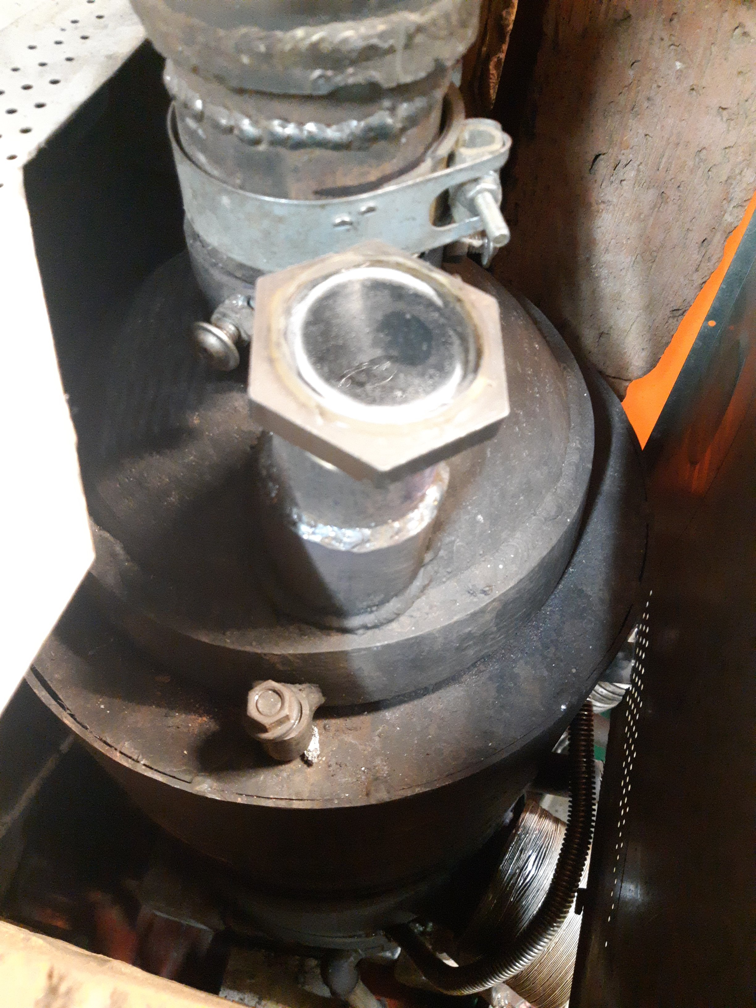

  7. Сергей_K
    Это ты про шумоизоляцию на дожигателе?
  8. ZaK30
    Ну что-то обернутое на впуске :13::13::13:
  9. Сергей_K
    Почти угадал, КамАЗовская обшивка или с сиденья КамАЗовского, что попалось под руку, тем и обмотал :13:
