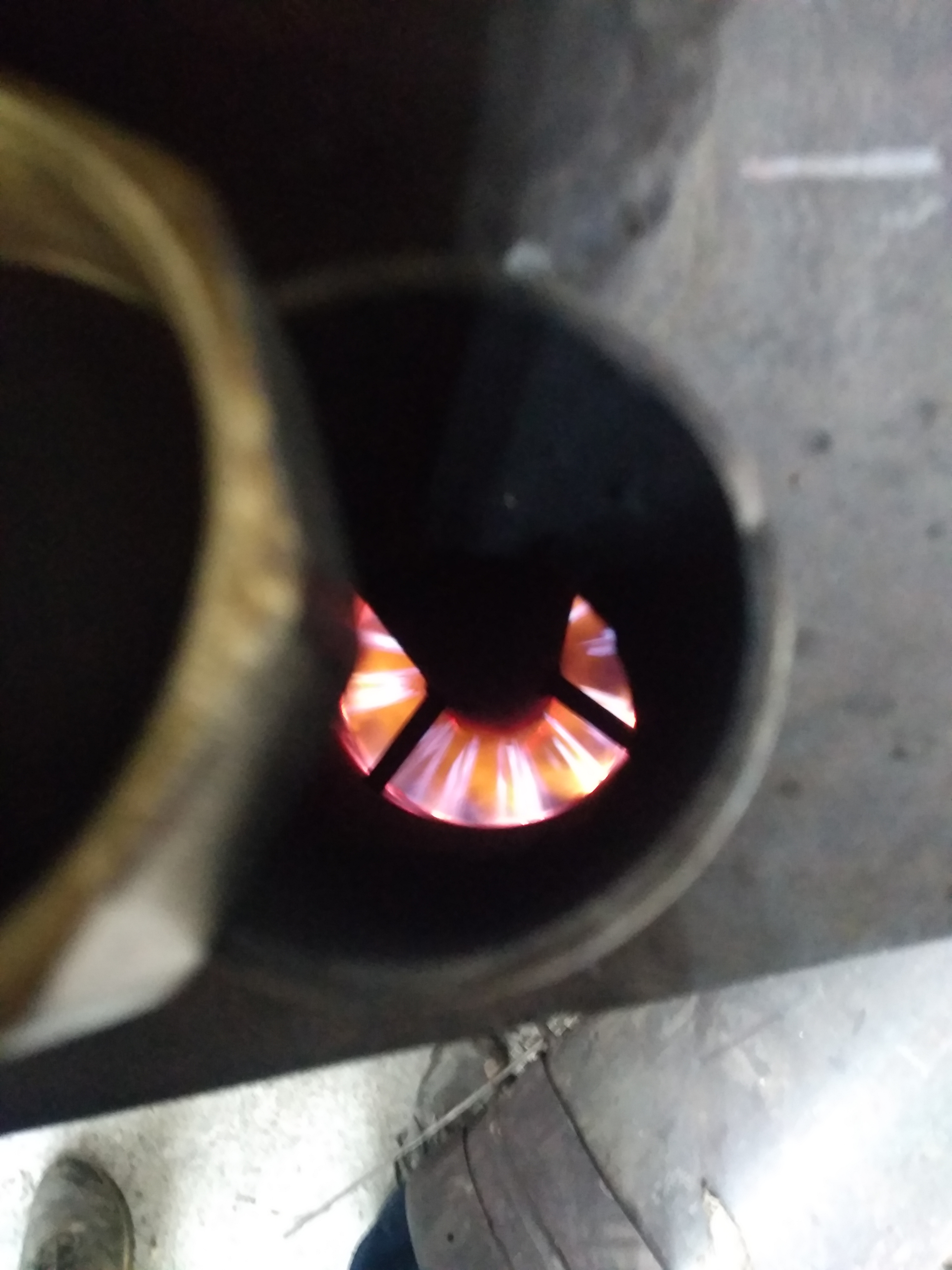

    В первый и второй ряды добавил отверстий до 12 шт Горение после примерно часа работы. Вентилятор на максималке. Появился небольшой участок красноты.

    У тебя не пойму , плохо видно , диск стоит ? Какое расстояние междурядное ...?))

    Если снизить наддув, то придеться приоткрыть пв, иначе горит костром. Диска нет. Междурядное расстояние 2 см

    Изменил нижний ряд на 8 отверстий 2.5 мм. Работает только на максимальном наддуве

    Очень плотно ряды сжаты ...))

  16. Igoscha16
    При таком расположении надо через ряд замазать , сдевав межрядку 4см и добавить отверстий в ряды до 15 ...тем же сверлом 1,7 мм ...хотя по мне меньше лучше , ну да ладно все равно разница не такая уж большая как при 2мм ...))ряды где по схеме уже получаются по 12 оставить без изменений по количеству ...))

    У Вас горение постоянно такое (по видео однобокое, центровки возможно нет), прощу прощения Т9 за-еб.

    Нижний не трогай ряд другие как советовали уменьши( сделай между рядами 4-5 сантимов), у тебя 2 ряда все сжигает. Если я не прав люди подскажут

    всегда, Дожигатель не по центру?
  20. Igoscha16
    Да , скорее всего . Центруй и очень хорошо .
