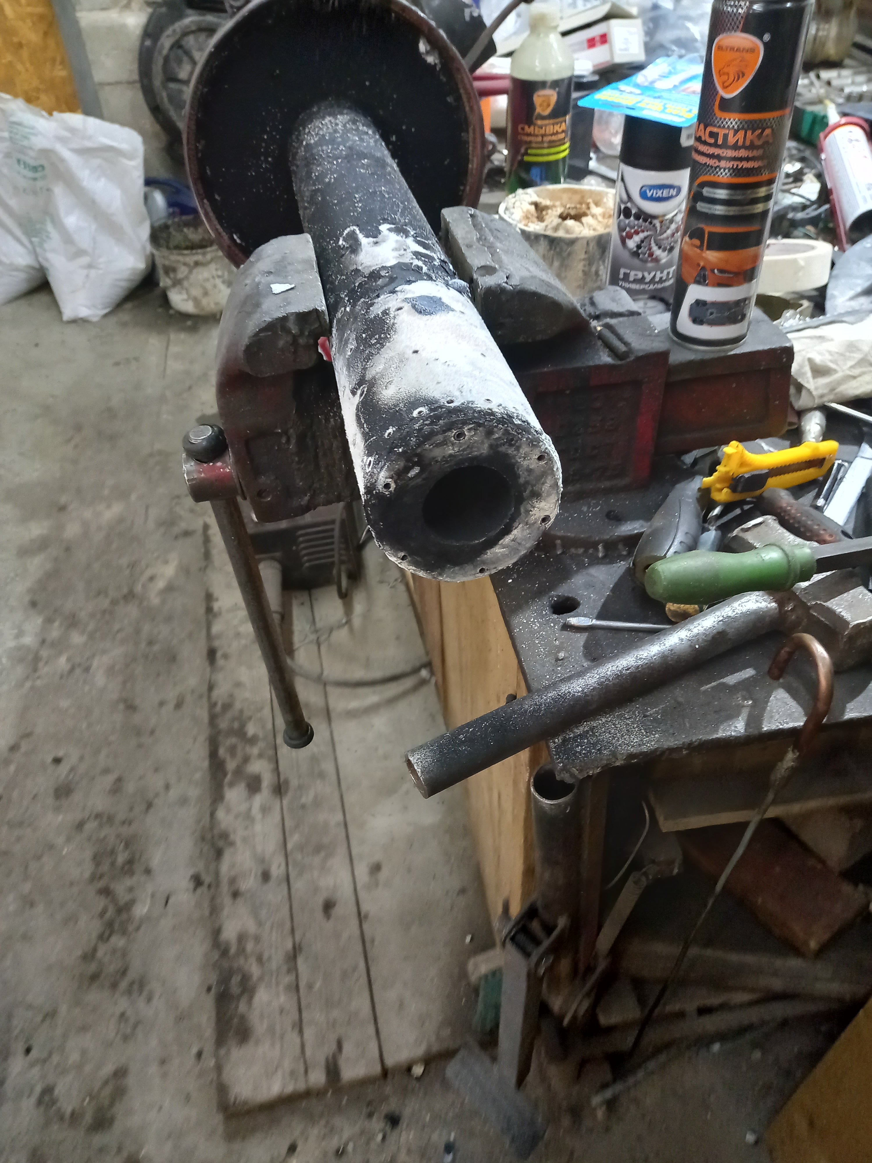

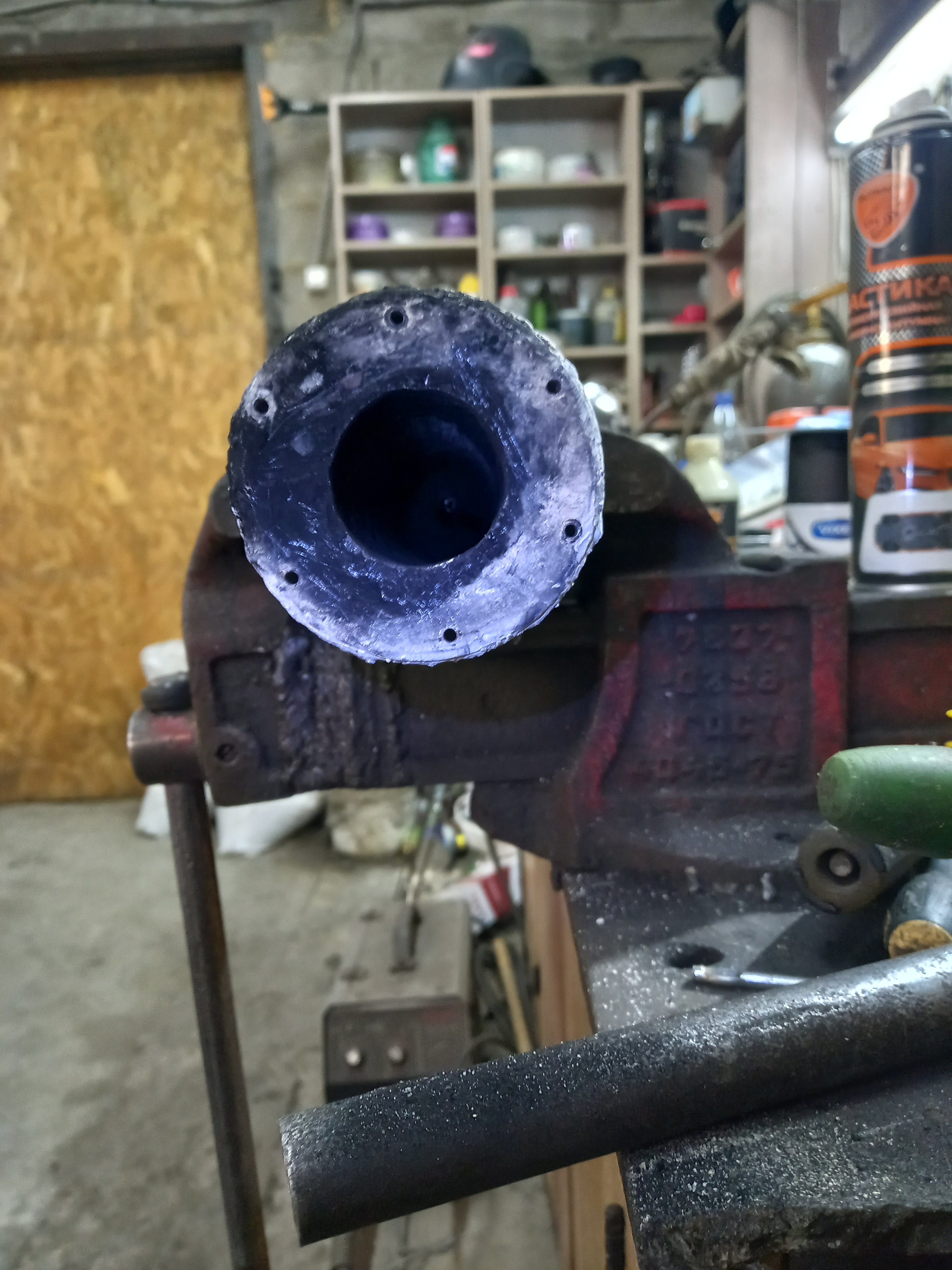

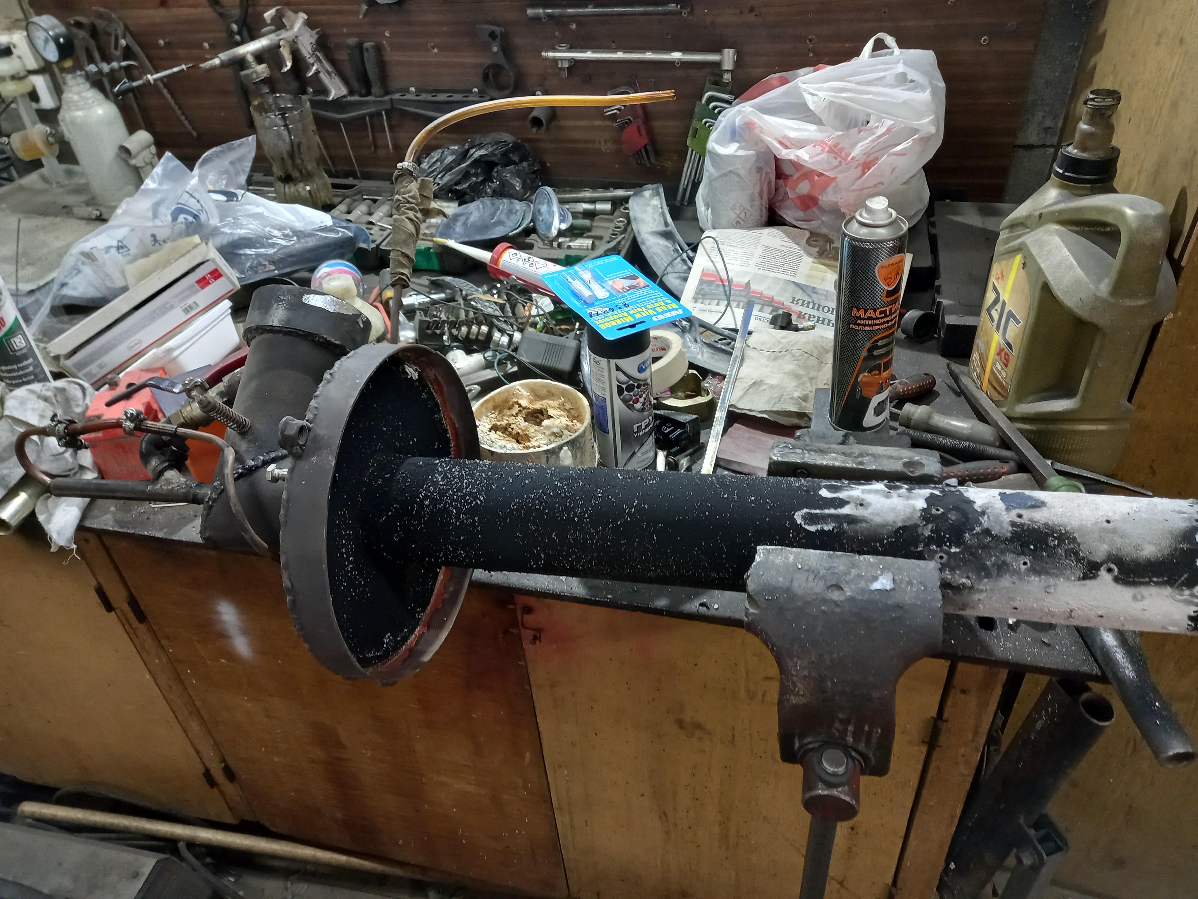

    Здравствуйте друзья,подскажите или тыкните носом,что можно предпринять,на малой подаче,коксуется чаша, и коксуется торец дожигателя, в том числе встроенный в него стакан.

    Что можно сделать чтобы могла работать круглосуточно? Она может работать круглосуточно но коксуется на малой подаче

    Расстояние до дна чаши от торца сколько ?

    110мм

    Ух, мне кажется это много.
  19. Igoscha16
    Многовато видимо ! Вполовину как минимум можно уменьшить ...

    Понял,попробую на подставку поставить
