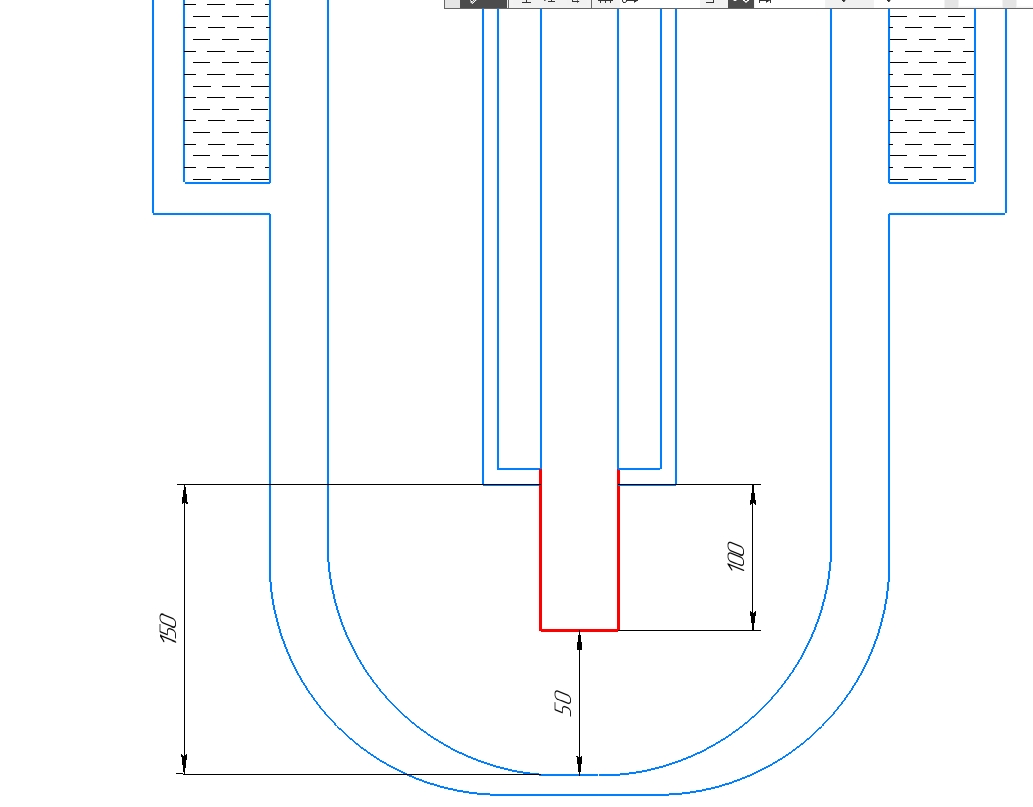

  1. Igoscha16
    Какая общая высота печи и дожигателя ?
  2. Risk666
    Risk666 Эксперт форума
    17 янв 2019
    347
    116
    Не готов сейчас ответить
  3. Igoscha16
    Это к тому , что избыточный низ тоже не хорошо ...
  4. sandalik46
    24 окт 2020
    318
    122
    Трудно не согласиться
  5. sandalik46
    24 окт 2020
    318
    122
    Или я что то не понял или одно из двух )) Что значит избыточный низ ? Не могу вкурить что вы понимаете под этим
  6. Igoscha16
    Лишний металл внизу ...
  7. sandalik46
    24 окт 2020
    318
    122
    Думаю совершенно не критично если внизу дверка, люк (у кого как) герметична. На одной из печей поднял чашу на 200 мм от дна печи. Просто ему захотелось повыше горение. Нечего не изменилось в горении.
  8. sandalik46
    24 окт 2020
    318
    122
    Сегодня насильно схватили "хулиганы" привезли в гараж и сказали:
    - Смотри, не хочет она гореть по твоим чертежам !!!
    Начали разбираться. Печь сделана из кислородного балона, чаши не предусмотрено. Как оказалось "горе" мастера сделали короткий дожигатель. Короче на 100мм. По итогу получилось между дном и дожигателем 150мм. Как так получилось у них, история умалчивает. Нарастить дожигатель можно, но не было времени. В общем предложил нарастить первичку, а отверстия в дожигателе заткнуть (вкрутили саморезы). Произвести эксперимент. на скорую руку вварили трубку. И я вам скажу пошла жара. Правда теперь первичка открыта всегда. Да и хрен с ней. Я не знаю как это работает. Но мне кажется первичка подкидывает воздуха для горения. В вот ряды уже дожигают пары ОМ.

    Печь работает отлично и греет что надо,хочу решить вопрос кокса на малой подаче,больше ничего,т.к. когда помещение прогревается продолжительную часть времени она работает на минимуме.
  10. Risk666
    17 янв 2019
    347
    116
    Вчера делал 60мм расстояние,не понравилось как греет и как горит.
  11. sandalik46
    24 окт 2020
    318
    122
    при малой подаче масла вы убавляете наддув ?
  12. Risk666
    17 янв 2019
    347
    116
    Незначительно,это может повлиять на кокс?
  13. sandalik46
    24 окт 2020
    318
    122
    Мне кажется что в этом проблема может быть и в этом. Я могу ошибатся , но мои мысли такие. Когда мы убираем воздух масло просто горит, чадит и пыхтит. Отсюда и наросты. . Нет этого пережога, пиролиза и т.д. мне кажется воздух не стоит убавлять. А подачей масла добиться чтобы не тухло и горело. Нужно чтобы горело слабо, но стабильно. Сгорало что подается. Возможно будет гореть нижние ряды. Но главное что был этот чертов пиролиз
