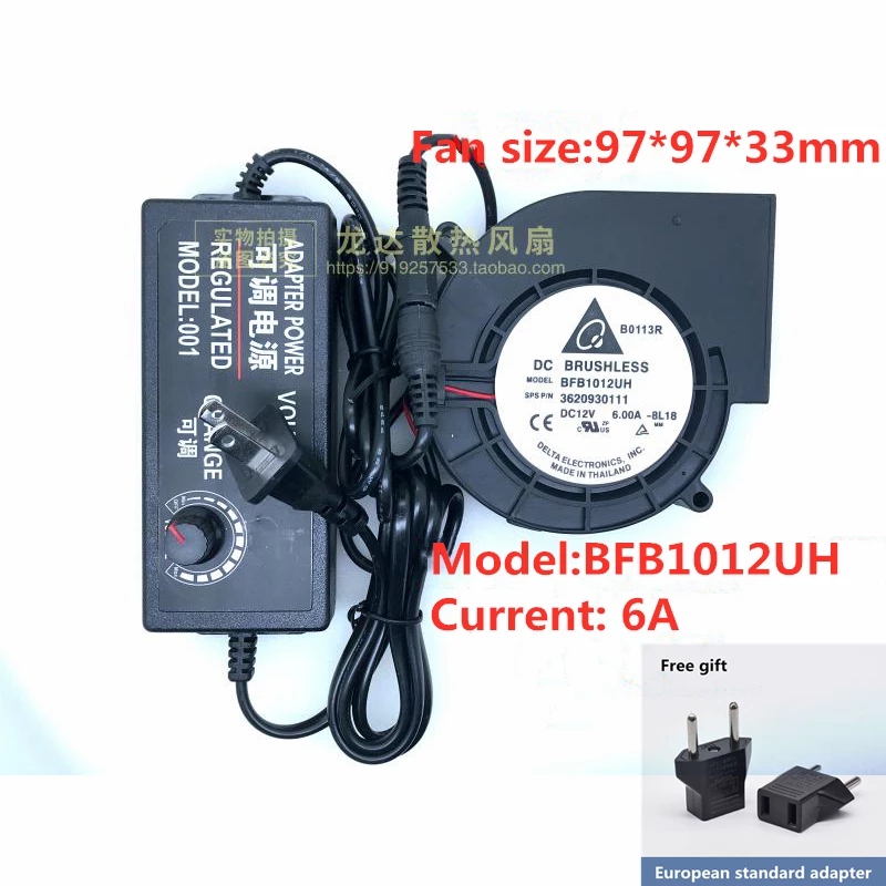

    поправочка.это я насверлил дополнительно 4 ряда а горящих добавилось два.но сдохла улитка,таперича все откладывается до установки новой улитки с али
