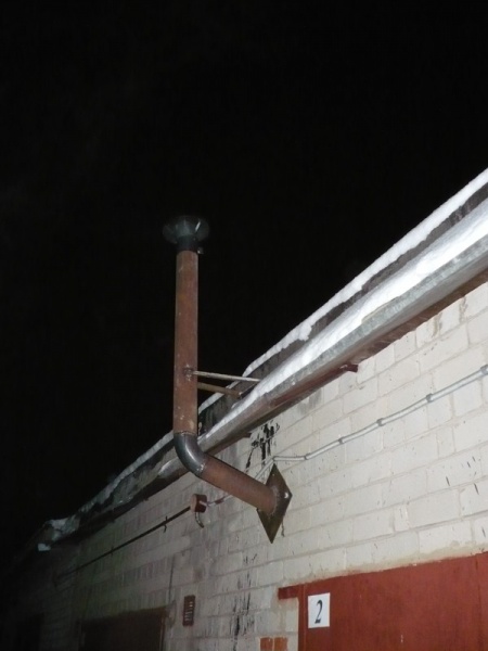

    Сегодня запустил печку. Сделана она была исходя из принципов, объявленных ранее - воздух входящий должен быть разогрет до 300-400 градусов, зона горения - отдельно, зона теплообмена отдельно.
    Сделана традиционно, из газового баллона, автомобильного, нашего.
    Входная труба - 90 мм, выхлоп - 150. Нижняя камера, где возгоняется топливо, снабжается воздухом через одно отверстие 30 мм по центру дна. Основной воздух - через две круговых щели , 15 и 10 мм.
    Заправочная горловина бака внизу, через нее я бензиновой лампой подогреваю
    столб воздуха, потом бросаю сверху тряпочку, смоченную отработкой и подожженую.
    Предварительно наливаю отработки грамм 50...
    Труба - чуть больше 2 м. Безо всяких вентиляторов. Принципиально. Сгорание прекрасное.
    Особо отмечу, как писал один товарисчъ, печка не нагревается докрасна.!!! Поверхность
    нагревается градусов до 150-200, ну 250. Я могу разогреть сильнее - не надо.
    Буду делать вторую, с водяным теплообменником и маленькую, размером с ведро.
    Горела часа два. Разобрал, чистенькая. Никакого кокса. Закопченность есть небольшая, но там, где и дОлжно. Даже не ожидал, что без каких то регулировок...
    К сожалению, чертеж не выложу. Позвонил знакомому - он хочет ее тиражнуть.
    Могу только сказать еще раз - зона горения и зона теплообмена должны быть разделены
    пространственно. Когда желающие это ОСОЗНАЮТ и примут как непреложную догму, аксиому - уверяю вас, исчезнут практически все проблемы.
    Внутренности печки принципиально отличаются и от описанных на форуме и от печки Вервольфа. И от конструкции Сандерса. Вообще другая конструкция. Только испаритель тот же.
    Дерзайте, ребята!!!!!! Бабло - оно рядом!

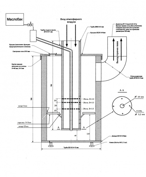

  10. Фомич 13
    Фомич 13 Новичок
    8 апр 2010
    Королев МО

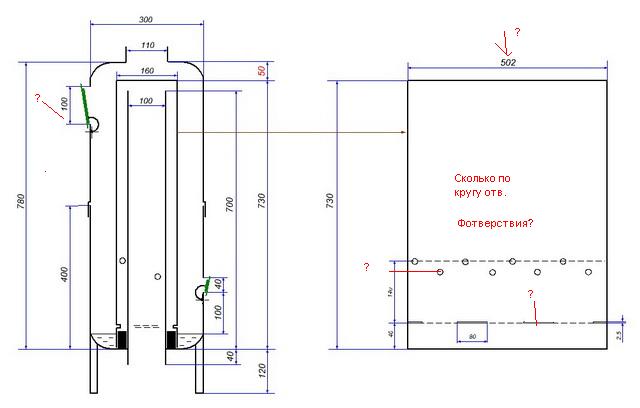

    Доброе время суток! Долго читаю тему, заинтересовал данный девайс, но есть несколько вопросов по чертежу. Поясните, пожалуйста. Отмечено на чертеже. Спасибо.

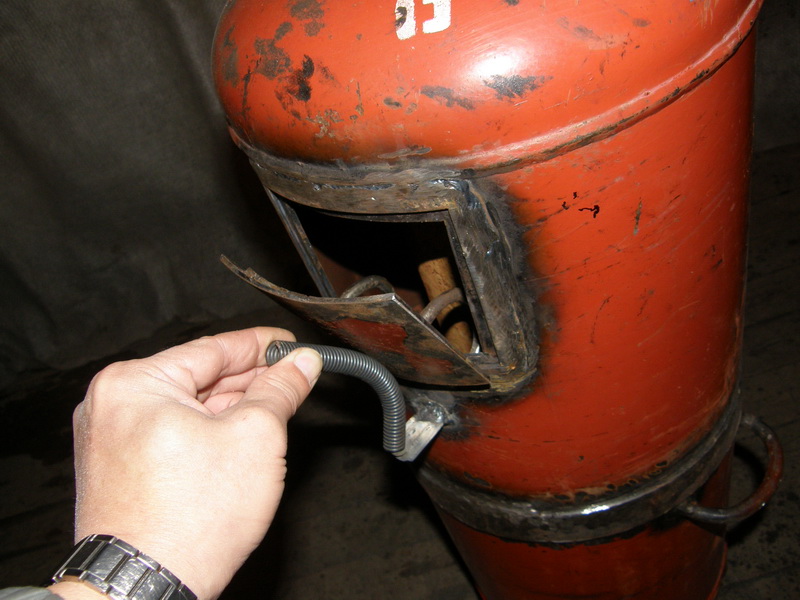

  12. Djon
    Djon Постоянный участник
    6 ноя 2009
    65
    35
    ХМАО
    В верхней части баллона взрывной клапан. Это квадратное отверстие со стороной 100 мм. Клапан держится в закрытом состоянии пружиной. Фото прилагаю.
    На чертеже справа это развертка воздушной трубы которая на 160. 502 - длина окружности.
    Про отверстия в трубе подробно писал в посте 483.
      153,1 КБ
      799

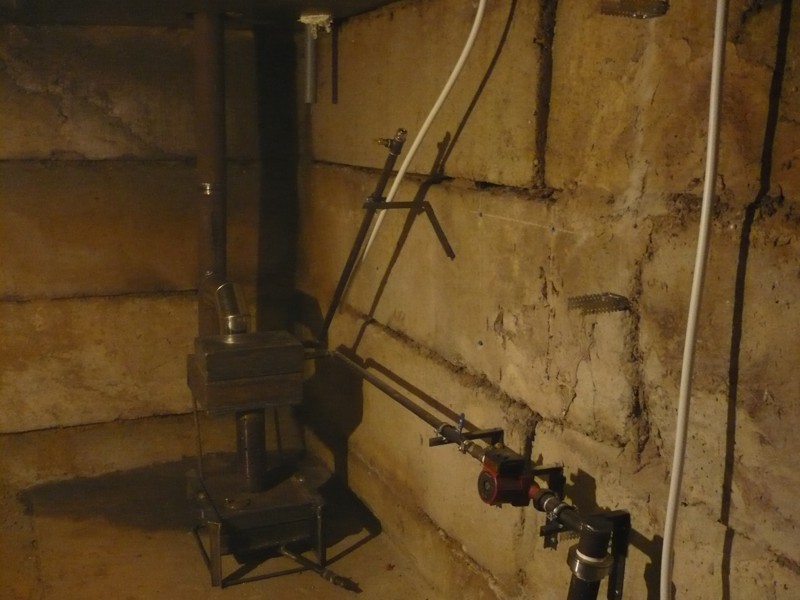

  17. Андрей 171
    15 сен 2010
    57

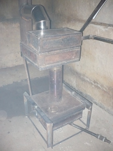

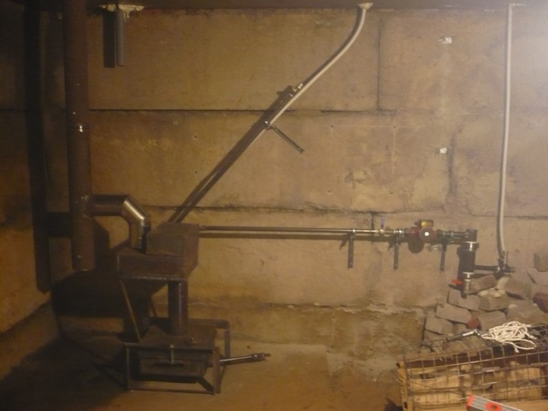

    Прошу совета великих гуру печей! Печь не выходит на рабочий режим
    Доброго времени суток! Я тут соорудил нечто печки на отработке, но еще не все доделал до конца с отоплением и оформлением... И вчера попробовал разжечь печь. Разжечь-то разжег, но печь не выходит на рабочий режим, пламя горит в нижней банке, но через минут 15-20 начала делать попытки гореть в трубе дожигателя и с хлопками. Хлопки начинали усиливаться вплоть до погасания пламени.
    У меня вопрос к гуру этого дела, может ли это быть из-за:
    1. Квадратной формы печи.
    2. Толстого металла печи (вся печь сделана с толщиной стенок 8 мм).
    3. Другая причина.
    Дымоход вроде не плохой, если считать от пола где стоит печка до зонта, примерно, 6 метров, наклонный участок 1 метр.

  18. Бэндэр
    Re: Прошу совета великих гуру печей!
    У тебя на верхнем бачке лежит бачок с жидкостью? Теплообменник?
    Если да, то попробуй под него подложить чего-нибудь, чтобы создать воздушный зазор между камерой и этим бачком. В таком случае бак все равно будет греться за счет ИК излучения.
    У тебя просто никак не может прогреться верхний бак, из-за постоянного охлаждения ледяной жидкостью.
    Мне кажется, что должно помочь.
    И судя по фото- вроде как мало отверстий в дожигателе, или нет?
    ПС. А санки я бы от дымохода убрал подальше :wink:

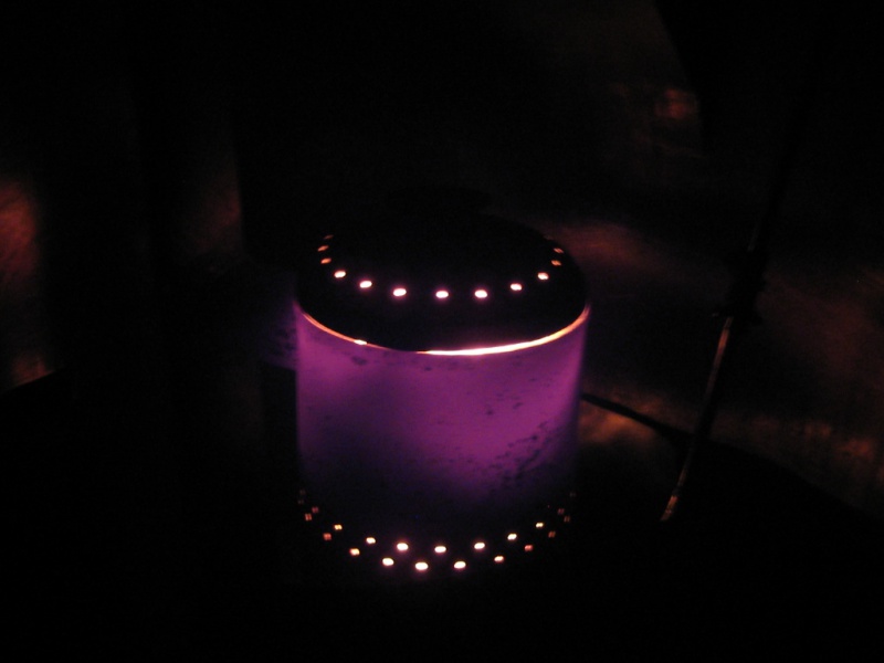

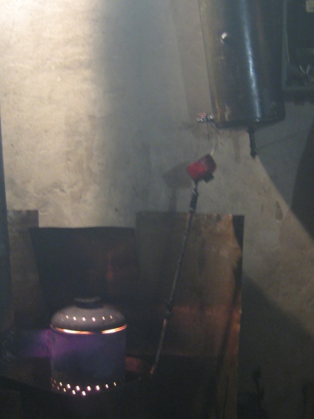

  19. Gennadich43
    Gennadich43 Новичок
    6 фев 2010

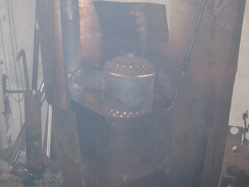

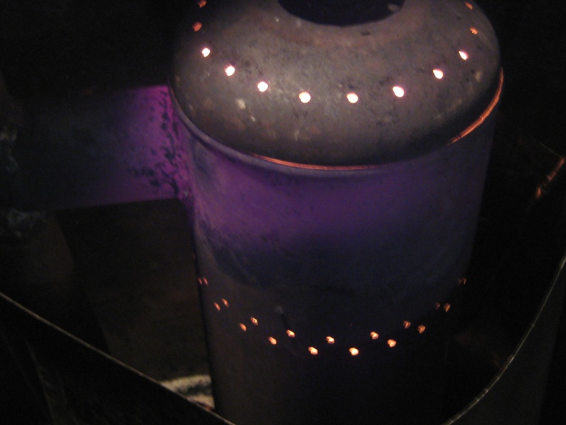

    Вчера сфотографировал печь в работе. Подставил лист для пробы, чтобы подача теплого воздуха была. Работала отлично часа два, дыма на улице почти не видно. Через пару часов после запуска выхлоп на улице стал опять черным и стало пахнуть несгоревшей отработкой.
    Топим только вечером, после работы, примерно с 20 до 23 часов.

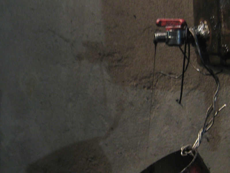

  20. IstopNik
    IstopNik Участник
    24 ноя 2010
    УЖАС!!!
    Меня улыбает, когда кто-то при вот таком крематории еще и "мощность" подсчитывает!
    Это сколько же топлива улетает в трубу, когда такой ручей? Задача этого "произведения" в чем? Сжечь побыстрее и побольше отработки?
    Как же вы не видите, что все, что делается на форуме - это варианты турецкой коптилки с примесью печки Сандерса?
    То есть, красный верх баллона, сумасшедшая прожорливость, на дне - несгоревший асфальт, неконтролируемый разогрев, перегрев, перепроизводство возогнанной отработки, вонища, пережженый воздух. А ведь решение - очень ПРОСТОЕ! Причем, вариантов много, в том числе и горизонтальные топки.
    Ну не будет ничего стОящего, пока не разделите зоны горения и теплообмена.
    Интересно, с какого раза это дойдет...?
    Потом, вот еще что - сопротивление движению воздуха должно плавно падать от входа и к трубе. Это исключит попадание выхлопа в помещение - везде в этом случае будет отрицательный градиент давления, отрицательное давление. В этой вот печке, что на фотографиях, огромный объем горения , неконтролируемый, почти нерегулируемый...
    Это просто пипец! Если не лить - начнется остывание, усилится копоть..
    Если лить - происходит то, что происходит.
    Кто-то переживал, что не может в нужных пределах менять мощность печки. Это все объяснимо. И многочисленные вентиляторы тоже - без них не получается хоть как-то рационально сжигать топливо... Только завихряя. Если я поставлю вентилятор на свою печку и буду лить вот такую струю - у меня внутренности поплавятся.
    Как человек очень упертый, зловредный и нудный, я еще раз повторю - оставьте входную трубу, выходную трубу с соотношением диаметров не менее 90-150,
    баллон, возьмите бумагу и порисуйте. При этом представьте, что вы не видели фотографий этого форума.
    Принципы, которые вас выведут к зияющим вершинам -
    1. Зона горения и теплоотбора должны быть категорически и явно разнесены.
    Гарантированно разнесены.
    2. Сопротивление движению должно плавно нарастать, большие объемы должны быть исключены.
    На сладкое - соотношение воздух-топливо регулируется по дыму. "Голубое" пламя - отопление Вселенной. Определитесь с задачей - сжечь отработку или получить тепло.
