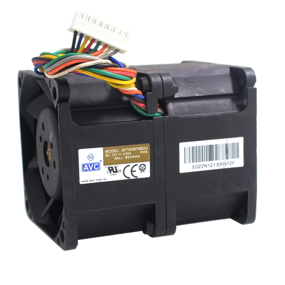

  10. sergei111
    sergei111 Постоянный участник
    9 фев 2019
    Сахалин
    Подскажите,а как подключить сей девайс вместо улитки
  11. bmp648
    bmp648 Участник
    23 сен 2020
    1/3 толщины спички
  12. SpongeBobTT
    По проводам:
    1, 4 - питание одного двигуна , 5, 8 - второго. 2,3 и 6,7 - управление соответственно.(минусы 1 и 8, плюсы - 4 и 5). В теме по наддуву, вентиляторам наддува посмотри, там обсуждалось недавно
