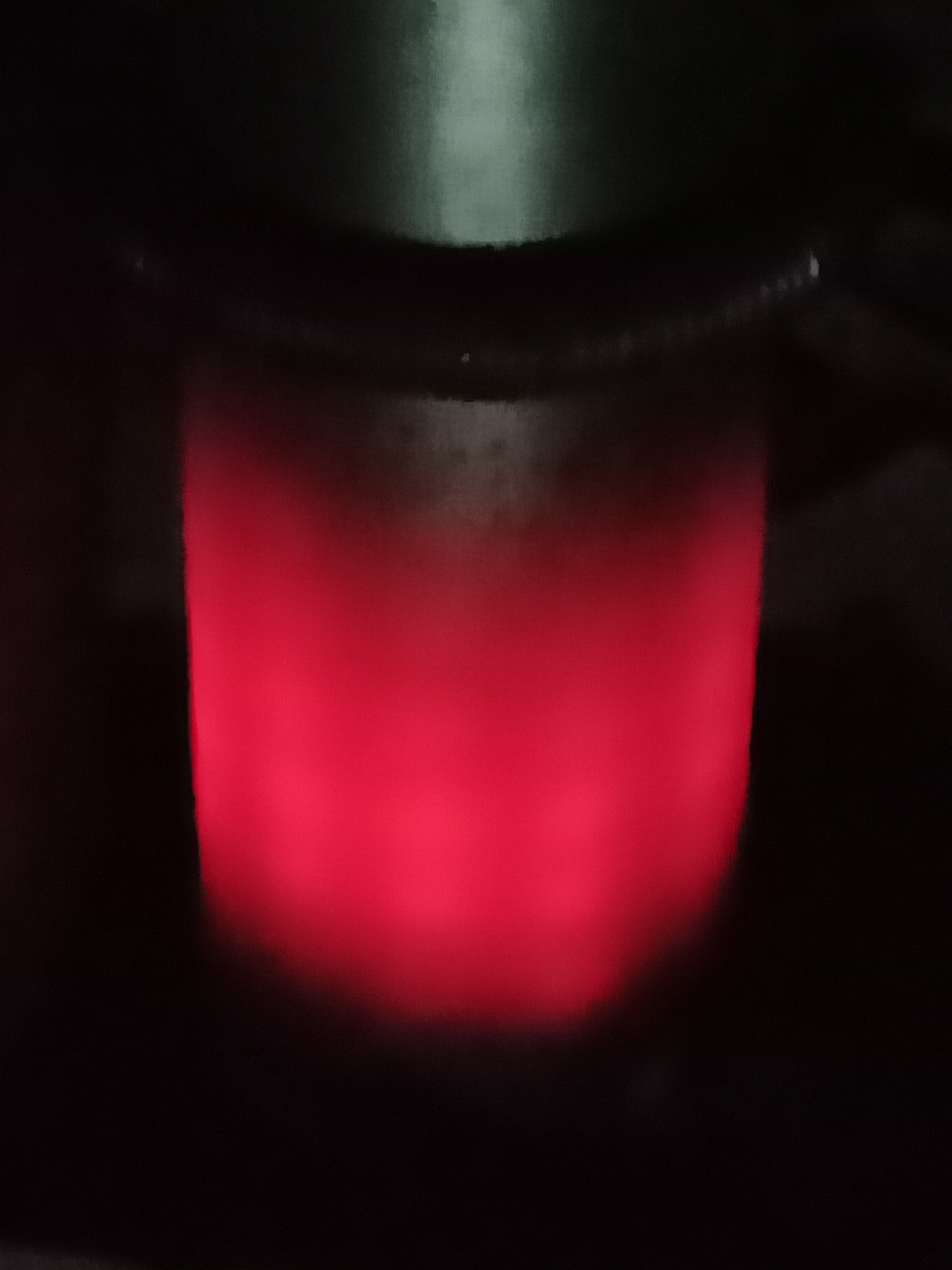

    Ну от такого не только сигарету можно прикурить ...

    Игорь, Вы сами пробывали, заглушить ПВ полностью?
    Ладно там кто-то говорит, но Вы то должны знать, что на температурах 300-700° для разложения отработки требуется ПВ.
    Конечно, может отработка гореть с заглушенным торцом дожигателя, если ПВ поступает не через торец отработки, но по-любому ПВ присутствует.
    Доказывать кому-то что-то, далее, не вижу смысла.
  6. Igoscha16
    Я не спорю ,та привожу примеры самодеятельности. ..
    Правда потом идут другие проблемы и народ , вместо рекомендаций , начинает опять делать по своему , не вникая в суть процесса ...
    Гореть она будет без ПВ , но , одно большое но ....печь не выйдет на режим в том понимании что мы знаем ..
    А это низкая температура , большой расход и прочие прелести... Не будет драйва без торца ...либо первый ряд должен быть бомбический , а зачем ???
    Я только за торцевую настройку ...
    Она же и определяет в бОльшей степени и мощность печи ... и как следствие температуру , которая в нашем случае важнейший фактор ... Спорить мне с вами нет смысла , потому как сам придерживаюсь такого же мнения ...плюс большая практика была ...
    Так что все хорошо . Скажем так , торец рулит ...ПВ делаем корректировку ...
    При правильной настройке без изменения дожигателя , с первичкой можно получить мощность выше , чем она как бы в настройке ...но это редкий случай ...

    Игорь, ну что вы такое говорите. Человек прикуривает от печки. А это значит она раскаляется до красна. А для вас это не очень удачный показатель. Обоснуйте свой ответ. Что значит для вас показатель ?
  16. Igoscha16
    Видимо не так выразился про идентичность ...:35:
    Я имел в виду , что собранные одной рукой от и до ... Один запускал без изменений , другой решил внести свои " рацпредложения " ...но после возврата в исходное , все работало одинаково ...
    Это частный случай ...а так да , надо учитывать толщину и прочие размеры и параметры ...:good:
  17. Igoscha16
    До красна это сколько и какого объема ? Прикурить от своей я почти на розжиге могу ...надо видеть в реальности и с замерами ... Я как то выкладывал свои замеры , на крейсерском режиме 800 +/- темп за 500 и полоса порядка 10-12 см ...на фото выше это литр и 20+ см , так я ее грею оооОчень редко ...толщина как и у него 10мм ...так что разница все же есть , особенно по горению ...
