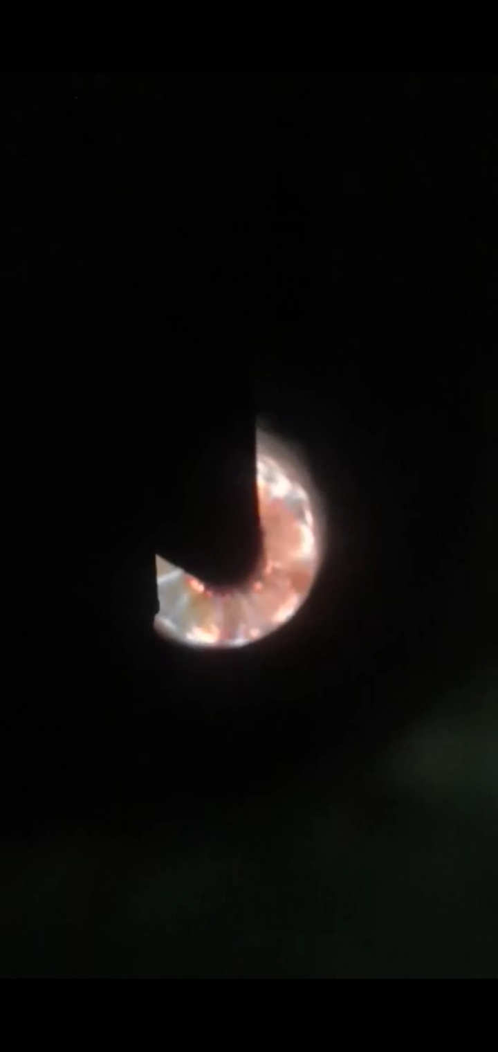

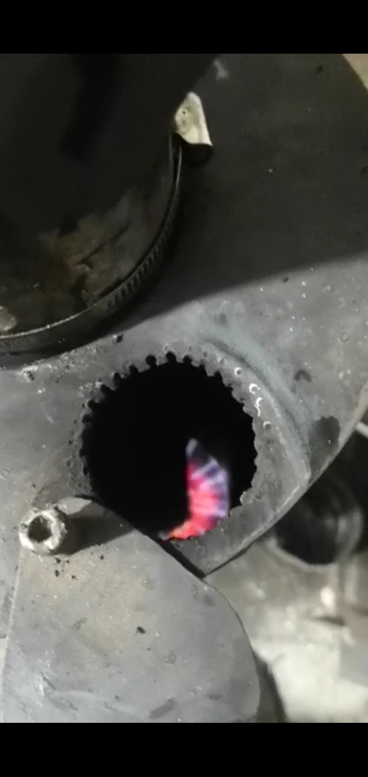

    Что то как то криво грузит ...но это одна и та же печь , один вариант первый , расчетный , второй как хотел человек ...
    Где мой ? Какой лично вам предпочтительнее ?))
  19. Сергей_K
    Тут есть один нюанс, у вас печь 160мм и факела сильно бьют в стенки печи, у меня данная печь 300мм и факела едва касаются стенок печки. Если добавить воздуха, чтобы факела били в стенки, то она тоже будет яркокрасная, только зачем это надо. По высоте красная сантиметров 25,может больше, рулеткой не измерял, прикинул по рядам. :mmm:
