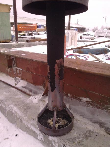

  15. NeXt
    NeXt Участник
    24 янв 2010
    Тюм.область
    Взял за основу печь remix59, первый опытный образец, жду мнений, вопросов, к критике отношусь нормально
  16. NeXt
    NeXt Участник
    24 янв 2010
    Тюм.область
    Ну и самое главное БОЛЬШОЕ СПАСИБО :thank_you2: создателям сайта, и всем специалистам
  17. remix59
    Нужно прикрывать лючок, при съемке и наблюдении стеклом, через него идет паразитный поток воздуха прямо в дымоход, снижается тяга. Можно чуть уменьшить воздух в чашку.
    А в принципе, для работы без наддува, не плохой результат, пламя прозрачное, выше него нет копоти, дым из трубы думаю тоже прозрачный.
    Поздравляю.:drinks:

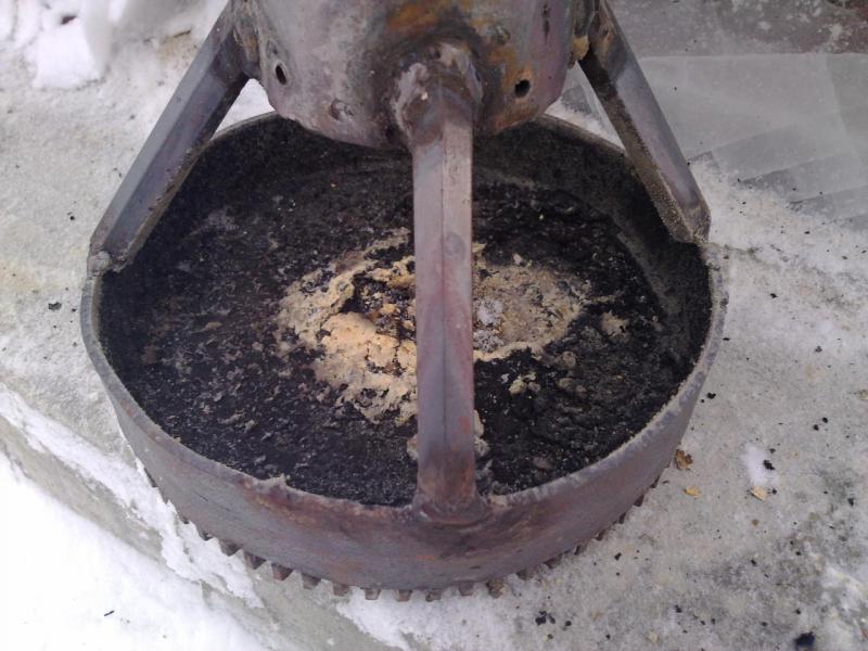

  18. NeXt
    NeXt Участник
    24 янв 2010
    Тюм.область
    Осадок и сажа на инжекторе после 3 часов работы.
      71,1 КБ
      1.277
      39,5 КБ
      1.244
  19. NeXt
    NeXt Участник
    24 янв 2010
    Тюм.область
    Насчет дыма, по началу был урывками, то белый то черный, потом пошел белый.
    Про конструкцию печи, за основу взят баллон на 50л, инжектор 90 труба, 8 рядов по 4 отв. диаметр 4,5 с торца трубы 3 отв. 4,5. Поилка 21, чаша диаметр 220, на высоте 100 мм. Высота бортика чаши 40.
    Наддув улитка от УАЗика, питание 5В
    И еще, при первом варианте, когда закрываю окно для розжига, горения спадает, такое впечатление, что не хватает первичного воздуха, после того как открываю, происходит хлопок и выброс горящих газов через окно. Если окно открыто, то эффект выхлопной трубы.
    После того, как заварил верхний ряд (хотел рассверлится на 6 нижние 2 ряда но сломал сверло :blush2:) решил испытать как есть, результат: горение не стабильно, при закрытии окна для розжига, угасает горение до попытки потухнуть, дым черный.
    Предполагаю все-таки рассверлить отв. на 6мм, что думаете по этому поводу?
    :scratch_one-s_head:И как бы изловчится и рассверлить торец, придется резать.
