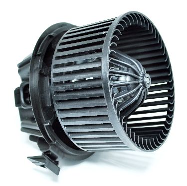

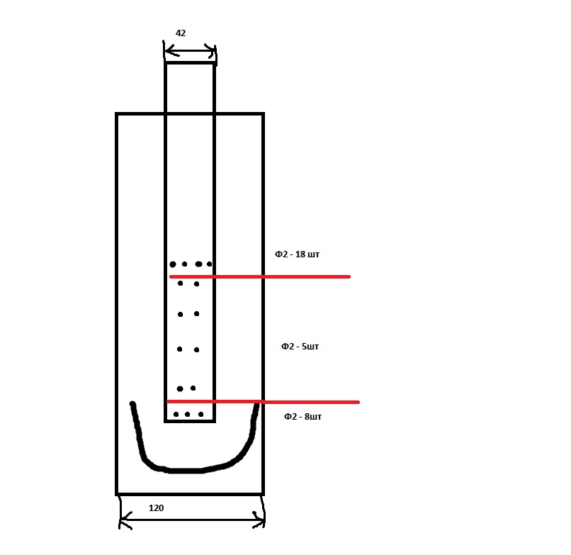

    Ребята привет! Снова проблема. Печку из пропанового баллона пришлось уничтожить из-за большого аппетита и излишнего тепла. Сделал мини печку из огнетушителя ОУ-5. Печка идеально работает. Расход 550 гр в час. Проблема вот в чём: на старой печке сжигал 3,5 литра в час и ток на улитке 2108 был 2 ампера ( шум не напрягал). На новой печке видимо из-за маленьких отверстий ток надо набалтывать 5 ампер (шумно). Очевидно что пропускная способность дожигателя стала сильно меньше и надо создать давление большое чтобы "продуть" через 2 мм отверстия воздух. Вопрос: если я увеличу отверстия до 3 мм, то смогу ли я добиться хорошего горения как на 2 мм? Безымянный.jpg

    Вполне возможно , надо только перкалибровать дожигателя . Лично по мне проще вывести улитку на улицу , так эффективнее и подсос холода заодно исключим !

    А какой ресурс улитки 2108 на 5А (9,7 вольт), если 20 часов в неделю топить?
  13. арсентий
    У меня шевинива от печки уже три года в полный рост на 7-9 вольт.Макс 14часов в сутки ,а мин 5час сутки .И это при пятидневке ,иногда семидневке пять месяцев в год.

    при увеличение отверстий возможно у вас не будет синего пламени о котором мечтают многие. Но я бы и не парился. Я уже высказывал свою позицию. Синее пламя не показатель. Я делал из ОУ-5 печку. И отверстия 3 мм. Работает норм

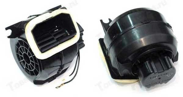

    Я Баутлер поставил. Опыт на машине был. Она на подшипниках и балансировка в норме. Решил печку не трогать, а поколдовать с кожухом улитки

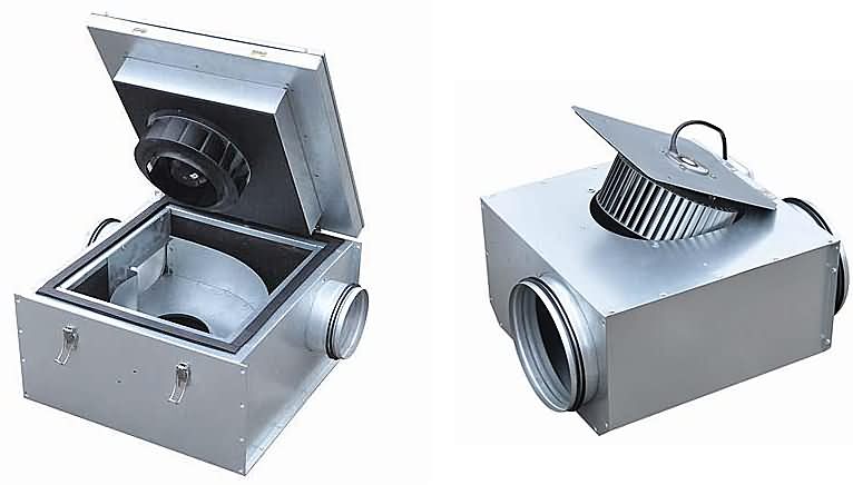

    Если у вас радиальный вентилятор типа такого, т.е. без спирального корпуса:
    То рекомендую его установить в бокс, по аналогии канальных вентиляторов с радиальным вентилятором и со спиральным корпусом.
    Преимущества:
    - Шумоизоляция
    - Удобно обслуживать
    - Фильтрация поступающего воздуха, что увеличивает срок службы вентилятора.
    - И др.
    Естественно, если вентилятор уже со своим родным спиральным корпусом (улитка), то его тоже неплохо установить в подобный бокс.

    Я зазор корпус-крыльчатка хочу уменьшить

    Можно , но с таким корпусом хлопотно ...))
