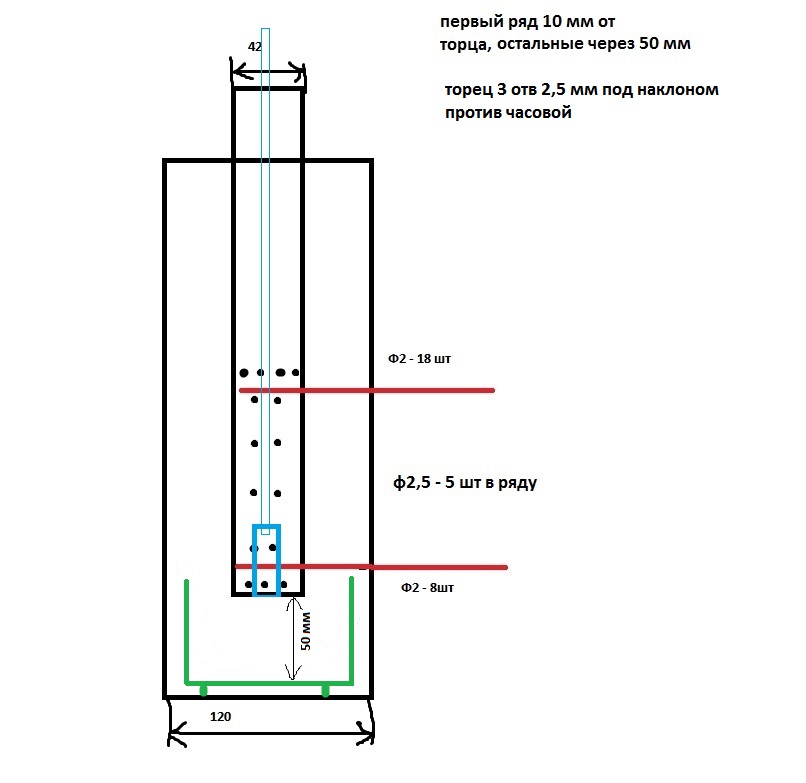

    Установка в бокс (к реплике ув. Sova) имеет смысл для вентиляторов с загнутыми назад лопатками (см. канал Air-G). Для ветродуек с загнутыми вперед лопатками, как на улитках 2108-09, нужен именно улиточный корпус, насколько я понимаю. А вообще, чего предполагается достичь? Уменьшением зазоров можно повысить качество, но не основные характеристики. Призванное дуть - будет дуть чуть лучше, призванное давить - будет давить чуть лучше. Потери будут меньше. Если задача - сделать из ветродуя компрессор? Тогда надо менять рабочее колесо, угол лопаток.
    Igoscha16 и арсентий нравится это.
  2. ГришаБур
    ГришаБур Постоянный участник
    21 апр 2022
    42
    Свердловская область, Серов
    Хочется уменьшить зазор между торцом крыльчатки и корпусом. Идет перепускание воздуха. Для создания нужного давления - нужно много электроэнергии. Видел на форуме ставят улитки от охлаждения серверов, но не знаю какая мне подойдет, да и половина ссылок уже не работают(((.
  3. SpongeBobTT
    Я выкладывал замеры давления для разных вентиляторов. Поищите в моих сообщениях. Уменьшением зазоров - да, потери уменьшатся. Но.... Производительность практически всех легкодоступных вентиляторов сильно избыточна, поэтому в обратку, или какие-нибудь стыки всё равно будет перепускать. А давление зависит от угла, формы, размеров лопаток и частоты вращения рабочего колеса. И не факт, что обратка через лопатки (при отсутствии зазоров) лучше, чем обратка через зазоры. Попробовать, конечно, сто́ит. Ещё лучше, если померить давление инструментально до и после.
    костромич и ГришаБур нравится это.
  4. ГришаБур
    21 апр 2022
    42
    Вчера частично увеличил диаметр отверстий с 2 до 2,5 мм. Наддув убавил с 5а до 3,5а. Топливо так же 550 мл/час. Тепла ощутимо прибавилось, пламя голубое, но опять нюанс вылез. В рабочем режиме горят только 3, иногда 4 верхние ряда. Регулировка наддува не помогает. От прибавки топлива начинают загораться нижние ряды и в это время пламя в трубу летит. Дожигатель с торца без отверстий ( может стоит их сделать?). Первичный воздух реализовать не могу (трубка 8мм). Дайте совет пожалуйста
  5. SpongeBobTT
    Ориентируйтесь по температуре корпуса печи напротив интересующих рядов: пламя так же может быть и прозрачным, и бесцветным. А потом уже можно решить, делать дополнительные дырки, или нет, и где их делать, или не делать.
    Maksergey и Igoscha16 нравится это.
  6. ГришаБур
    21 апр 2022
    42
    Где ряды визуально горят - там корпус красный. Беспокоит что чашу даже не вижу.
  7. SpongeBobTT
    Тогда, я думаю, пару 1.5 - 2 мм отверстий в торце не помешает, но не более. Потом, если что, можно подумать про дополнительные отверстия в низу дожигателя (нижние ряды). При таком диаметре печи с воздухом надо быть поаккуратнее, иначе пламя может просто упасть в чашу.
  8. ГришаБур
    21 апр 2022
    42
    Сверлить лучше под углом или прямо?

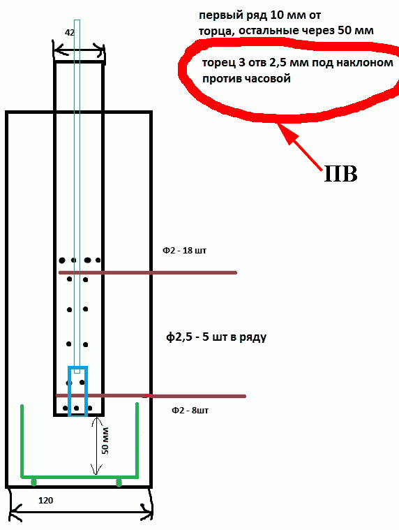

  9. SpongeBobTT
    Для лучшего перемешивания предпочтительнее - под углом. А так - по обстановке. В общем, как получится
    В любом случае, всегда лучше стремиться к созданию пусть небольшой, но турбулентности - от этого будет зависеть качество сжигания. Пусть и не так красиво, когда факела как иголочки.
  10. ГришаБур
    21 апр 2022
    42
    Спасибо. Вечером попробую. Отпишусь потом
  11. ГришаБур
    21 апр 2022
    42
    Расстояние от торца дожигателя до чаши 30 мм норм?
  12. ГришаБур
    21 апр 2022
    42
    Просверлил в торце 3 отверстия 2 мм. Идеальная работа печки. Спасибо
