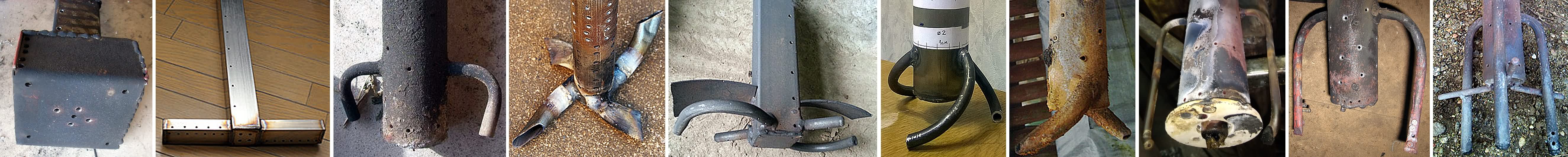

  1. sova
    Вот небольшая подборка фото различных завихрителей первички в ИК.
    Зачем эти отростки, выросты, ответвления, рога и т.д., я “не знаю”, но с ними лучше, если правильно их применять.
    Естественно, и я подвержен этой “моде рогоносцев”.
    У меня пришло в привычку, при розжиге, я добавляю в ИК кусочки древесных угольков, так вот, мало того, что они улучшают розжиг-дожиг и поддерживают горение, они еще от завихрителей начинают кружиться, тем самым разрушая различные наросты.

    Если сделать "рога", то придется уменьшать отверстия в торце дожигателя?
  3. sova
    Естественно, придется заново настраивать первичку, а в торце может быть вообще заглушить – шурупы вам в помощь.
    Обратите внимание на последние три снимка, эти конструкции более предпочтительней, и если будете их применять то делайте так, чтобы верхний отдел трубок омывался от сопел вторички, тем самым выше нагревая первичку.

    У меня реализована регулировка дожигателя по высоте. Только я немного не понял направление потоков воздуха от "рогов". Лучше под 45 градусов вниз с зактуткой или закрутка в горизонтальной плоскости?

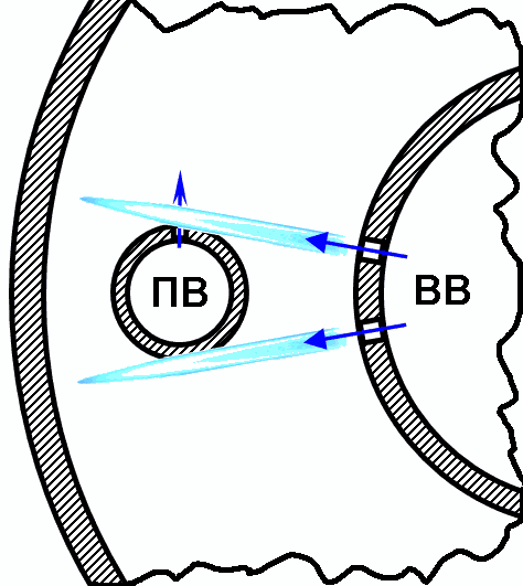

    Завихрители, если будут омывается пламенем из отв-ий ВВ, крайне желательно делать из нержавеющих трубок.

  8. sova
    Все зависит от ваших предпочтений.
    Кому по душе короткие завихрители, а кому то длинные, одни ставят спиральные трубки, другие - прямые. Кто то любит дуть на слой под 45* и с завихрением, а кто то близко над слоем горизонтально и тангенциально. Все рабочие варианты.
    По поводу омывания трубок завихрителя, я имел в виду такой вариант.
    Если делать в лоб, то это сродни кислородной “резке” прогорит и не “заметите”, особенно если трубка завихрителя тонкая.

  10. Ivanyonok
    Несколько лет назад, я специально направлял факел из ВВ на завихритель из нержавеющей трубки D10 мм, с толщиной стенки 1 мм, для лучшего прогрева ПВ. На том дожигателе было спалено 2-3 бочки отработки, за сезон ничего не пригорело.
    Моë мнение: смело направляйте по одному факелу, из отверстий ВВ на завихрители из нержи, однозначно эффект будет положительный. А если Вы с руками, то раз в сезон обновить завихрители не проблема.

  12. sova
    Хочу дополнить, в данном случае, скорей всего правильней будет говорить не о виде пламени, а о различных зонах в микрофакеле.
    Если кто занимается пайкой меди ручными газовыми горелками, то тот знает как правильно вносить факел в зону пайки(сварки), ориентируясь по виду поверхности нагрева меди, которая “подсказывает” в какой зоне мы находимся в окислительной или восстановительной.
    По этому поводу проводил эксперимент, а именно, вносил медную трубку в горелку на ОМ, которая меняла цвет поверхности в зависимости от расположения в зоне микрофакела.
    Igoscha16 и Ivanyonok нравится это.
  13. Ivanyonok
    Ув. Sova, действительно Вы правы, я не учитывал, какая зона факела омывала завихрители дожигателя. В том дожигателе завихрители вваривались на уровне второго ряда отверстий ВВ и опускались, не доходя до дна чаши 20...30 мм и проходя мимо нижнего ряда отверстий ВВ, подогревалась факелами вырывающимися из отверстий ВВ нижнего ряда дожигателя. Спасибо за пояснения, действительно, многие моменты строю, не задумываясь о физико-химических процессах. С уважением.
