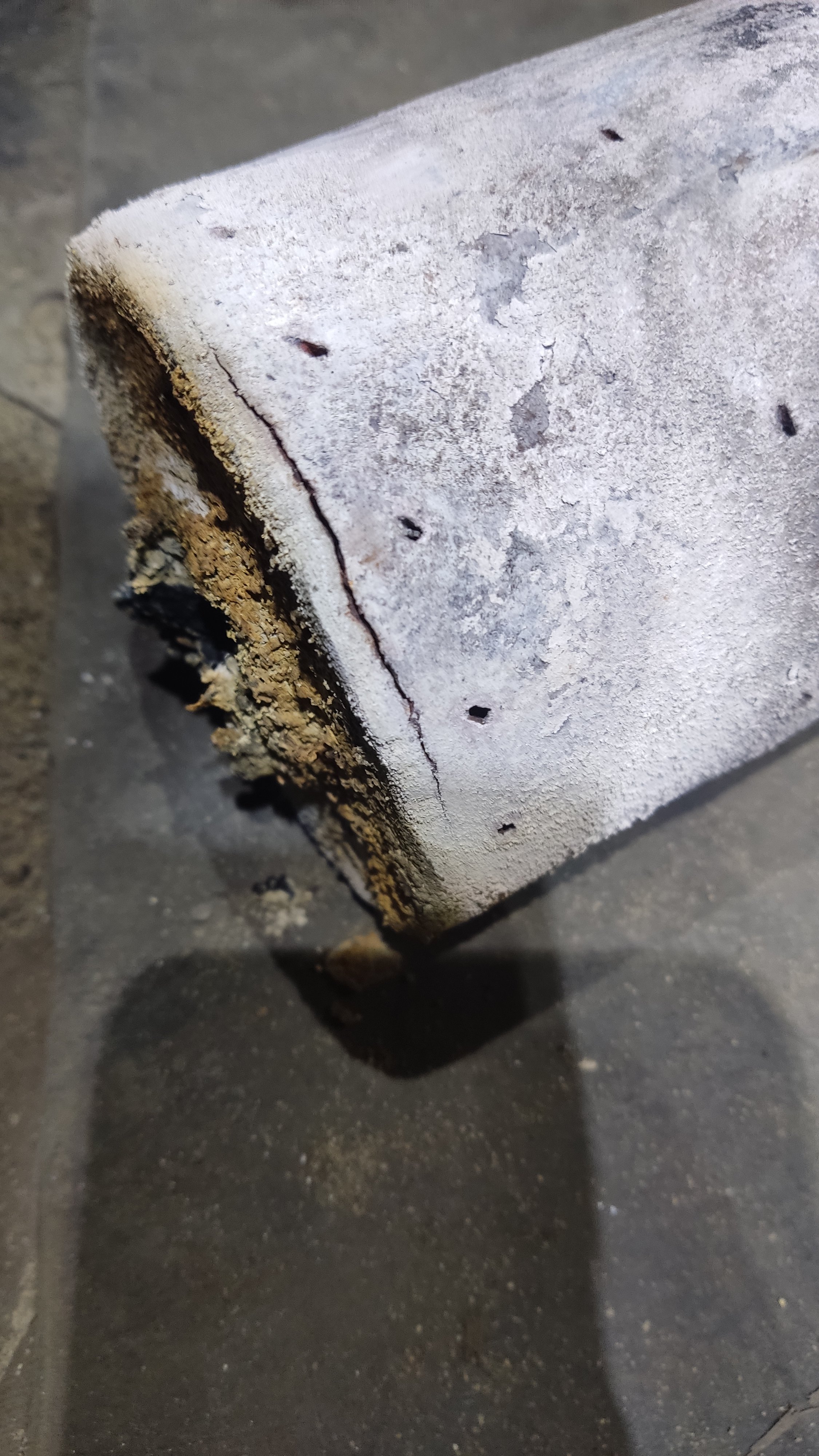

    Причина странного поведения печи найдена. Ей оказалась трещина в торце дожигателя. Спасибо всем откликнувшимся, особенно Бобу.
  9. костромич
    костромич Постоянный участник
    28 фев 2018
    232
    тоже такое было когда сварку сильно счистил
  10. ZaK30
    Нифига себе :5: эт ж как такое ? Плохой провар получается ?
  11. Maksergey
    Maksergey Постоянный участник
    1 янв 2020
    316
    69
    возможно. сварщик с меня так себе.

  13. sova
    Основное правило сварщика, это чистое и подготовленное место сварки.
    Не зачистили, не сняли фаску(канавку), наложили ржавую пластину, насопливили, а затем болгаркой подровняли и в итоге, получили головную боль. Здесь торопиться не надо.
    Я надеюсь, вы уже исправили свой дожигатель.

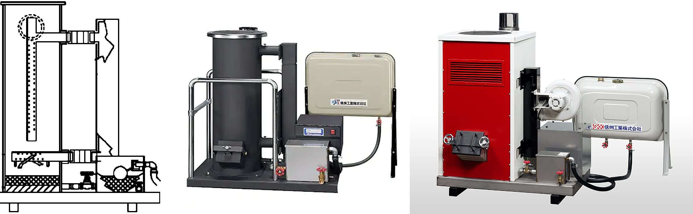

    Приведу лишь один пример заводского теплогенератора от японских печкостроителей на ОМ.
    От общего воздуховода идет раздача на первичку и вторичку, которые регулируются заслонками.

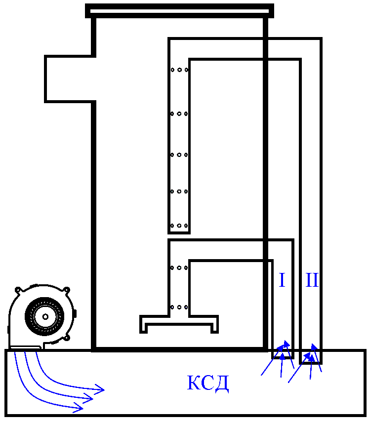

    Мне ещё понравилось одно решение, где в нижней части печки сделана камера статического давления (КСД), играющую роль еще и подставки и от которой уже идет подача на первичку и вторичку.
    Но я бы еще улучшил такой конструктив, а именно, вентилятор установил внутри КСД и в звукоизоляционном боксе, для снижения шума.

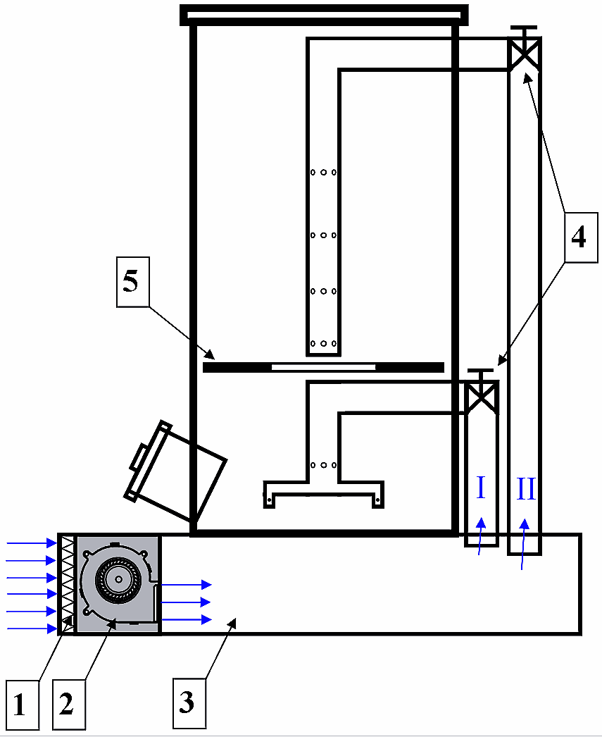

  14. sova
    Вот так примерно, я задумывал.
    1. Воздушный фильтр
    2. Вентилятор, обложенный шумоизоляционным материалом
    3. Камера статического давления (КСД)
    4. Регулируюшие устройста (заслонка, кран)
    5. Физ. пережим (диск)
    Это одно из основных условий, а второе – надо разделять камеры, на испарительную, горения и дожига.
    Проверенное и надежно работящее разделение камер испарения и горения, это физ. пережим в виде диска. Как вы, наверное, знаете, я пережим делаю из кольцевого рекуператора от первички, но это для маломощных горелок и он менее эффективен т.к. не играет роль еще и вторичного ИК излучателя.
