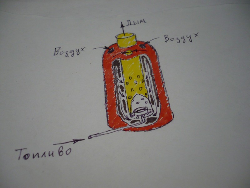

  3. Андрей 171
    15 сен 2010
    57
    Как думаете, уважаемые, будет работать печь такой схемы?

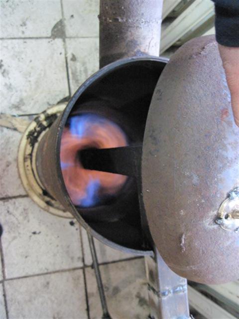

  8. remix59
    Сможешь показать, как это может выглядеть и работать?
  9. Чиповщик
    Чиповщик Гость
    dixi Нет, это неправильно! Синее, если когда горят газы от пиролиза масла. Если при пиролизе добавить первичного воздуха, то всё равно будет синее, только догарать будет уже в дымоходе синим. У меня например, если добавить первичного воздуха, то синее пламя уже из смотрового лючка появляется.
    dixi, Прочитайте всю ветку про самодельные котлы и печи, и всё поймёте.

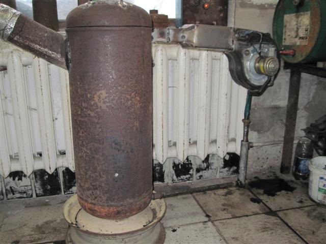

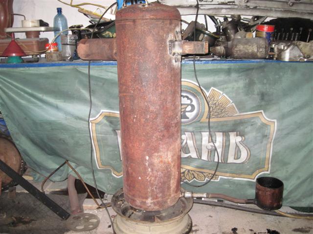

  12. decubo
    decubo Новичок
    18 ноя 2010
    Из 150 квт отработки - 100 в трубу.
    Вот такую печуру миру нынче видно. Стоит отдыхает, вокруг все загорают, не дымит и хавает дсп и отработку всякую. Одно как-то странно: что отобрать ее тепло непросто. У кого какие мнения?

  13. Бэндэр
    Re: Из 150 квт отработки - 100 в трубу.
    У меня мнение, что по твоей фото ничего непонятно, схему печи можно увидеть?
  14. remix59
    И вопрос про 150 КВт., что расход 15л. в час?

  17. Авангард
    Авангард Эксперт форума
    28 дек 2009
    690
    371
    Какой-то сумбур.
    Намешали все в одну кучу.
    150 квт тепла из такого баллона нереально выжать.
    Автору темы - может вы напишете все более понятным языком?
  18. Zagadkin
    Zagadkin Эксперт форума
    25 ноя 2008
    464
    138
    Да и фотку нормальную приклеете... лучше несколько...
