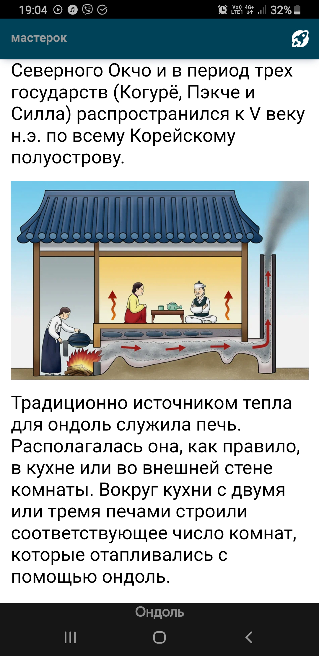

    теплые полы на воздухе -шляпа
  10. арсентий
    А вот с этим ОБЛОМ!!! Поинтересуйтесь устройством корейской народной избы,и поймете почему так ответил. У нас в команде (не на этом форуме) этот конструктив в ходу и для него разработаны многотопливные *печурки* ,без наддувные есть и с *карлсоном* на трубе.:thank_you2:
  11. костромич
    костромич Постоянный участник
    28 фев 2018
    232
    одно дело в избе а другое в гараже который не построен как предпологается для этой системы. Screenshot_20221204-190414_Browser.jpg
