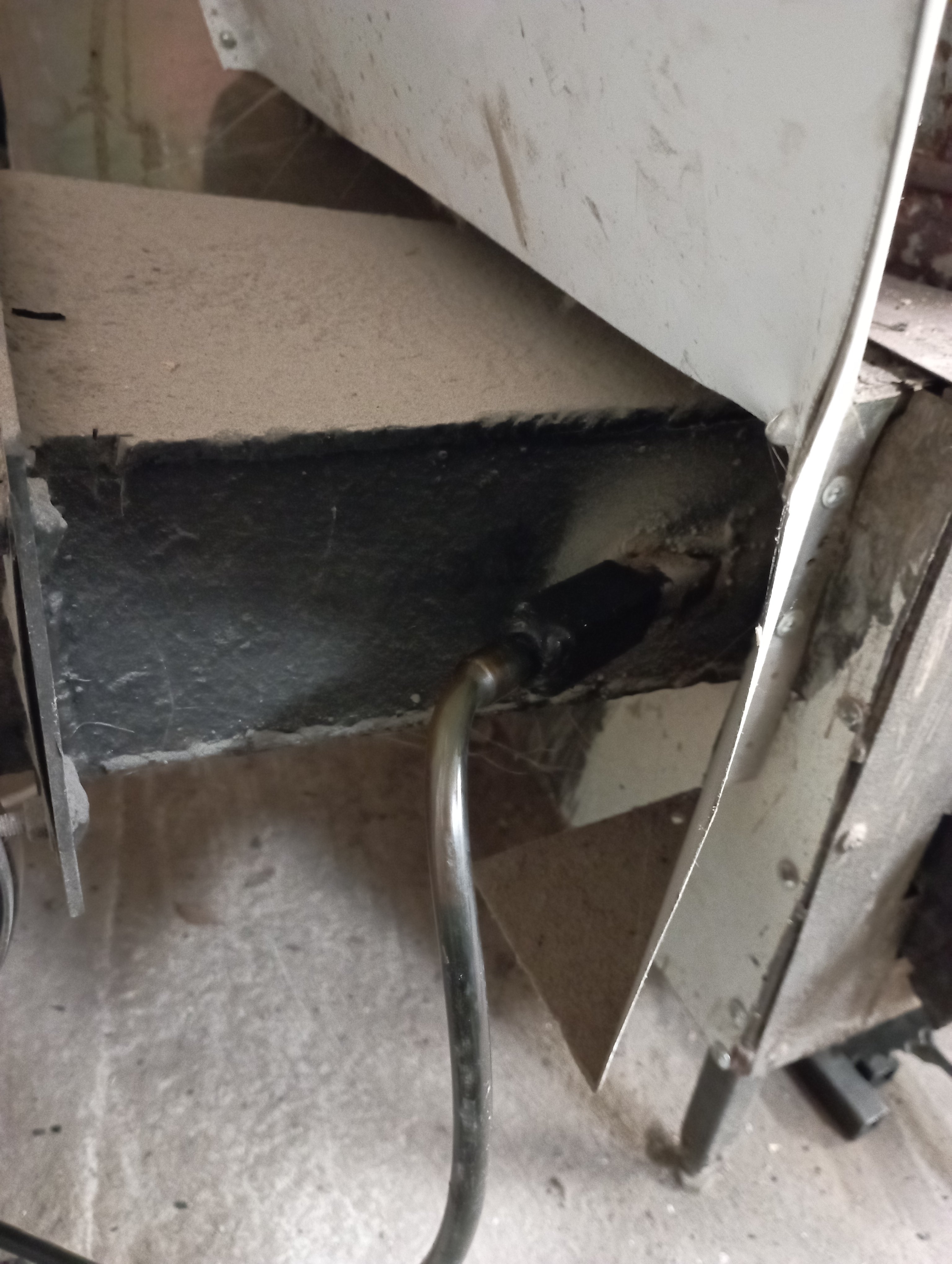

  19. Igoscha16
    По поводу трубки подачи масла ! Что и как выкладывал , нужно будет освежу . Стоит с момента сборки печи уже лет пять , никаких вообще проблем . Раз может для профилактики , летом систему и бак прогнал солярой из шприца и все . В баке был осадочек , в трубке ноль вообще чего . Обычная медяшка тормозная на 8 мм наружка .
