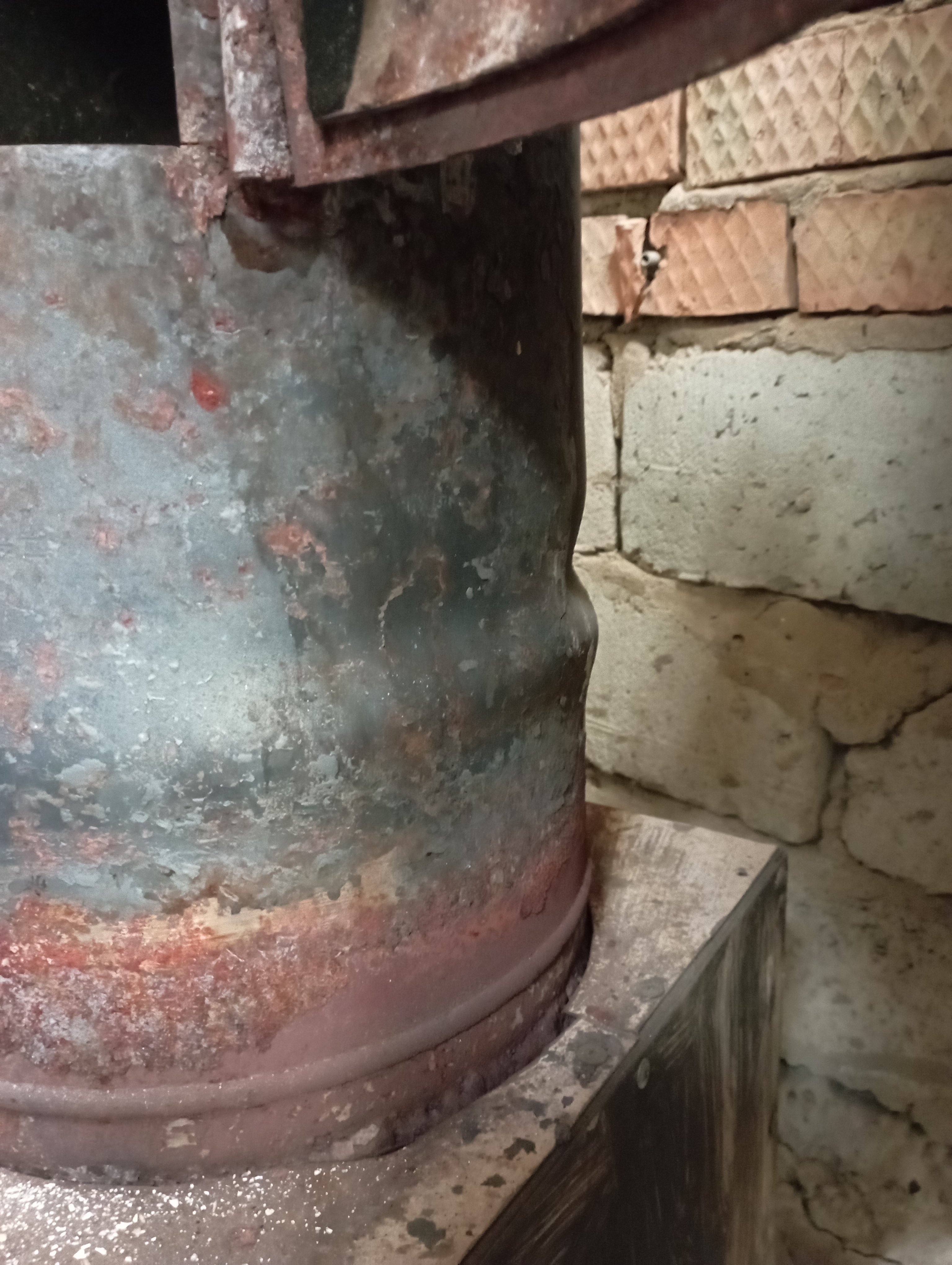

  1. Ivanyonok
    Кстати, совершил ошибку в последней печи, использовал в качестве корпуса газовый баллон, с толщиной стенки 3мм. Стенки баллона "поплыли", цвет металла "синюшный"
    На следующий год буду искать трубу на корпус печи с толщиной стенки 8...10мм IMG_20221219_095851.jpg

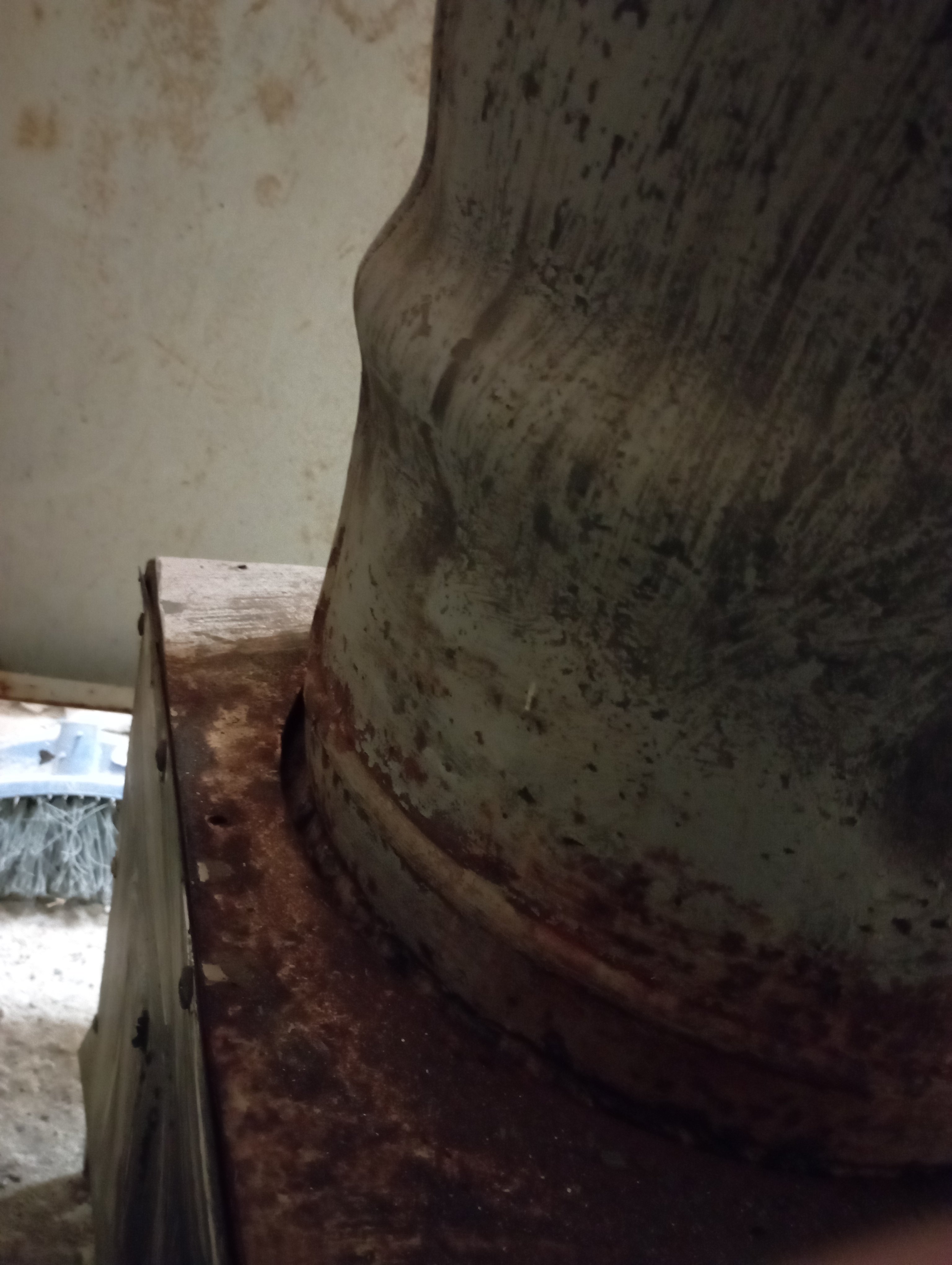

  2. Ivanyonok
    После 10ти-15ти минут работы.

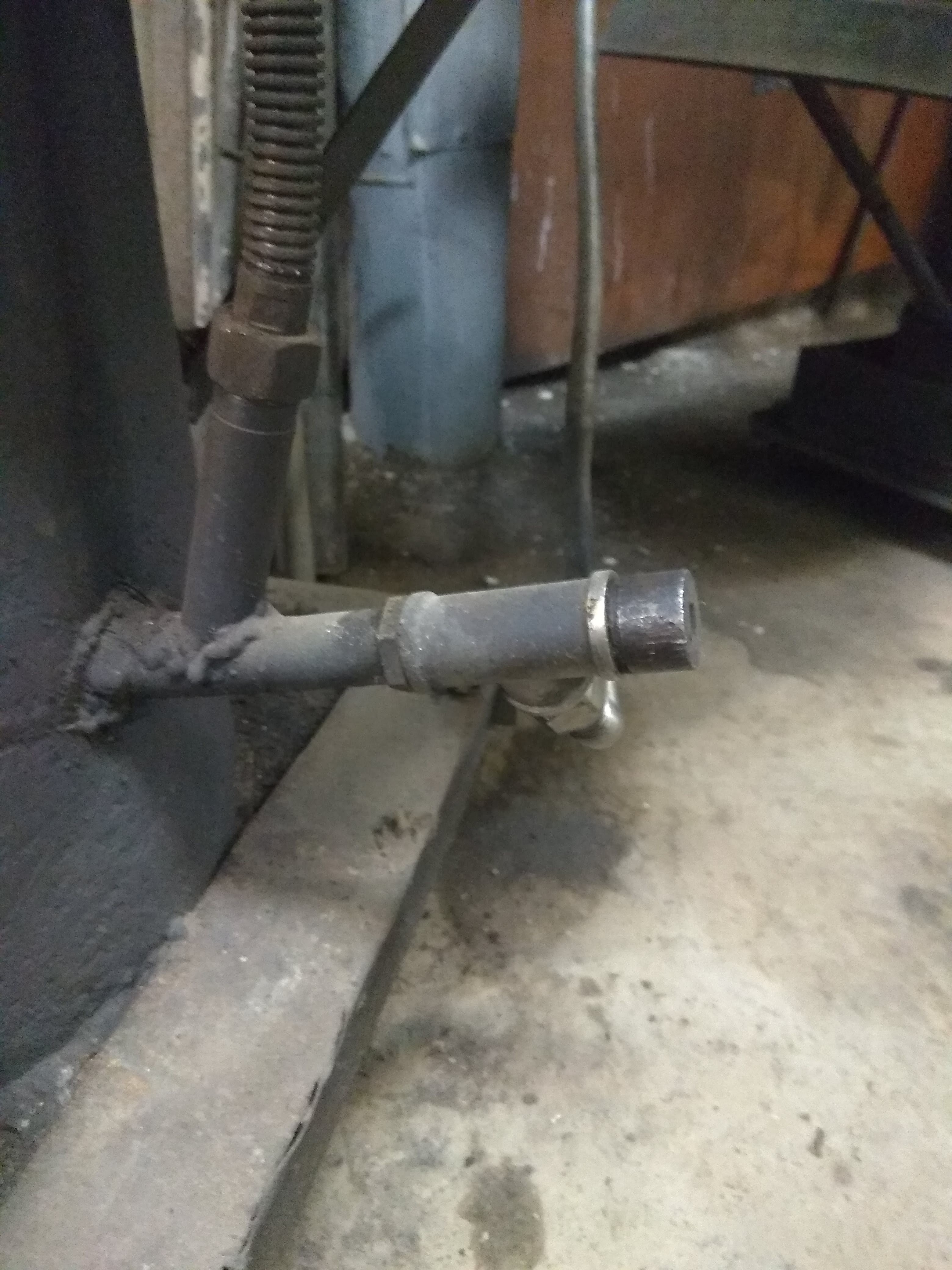

  3. sergei111
    sergei111 Постоянный участник
    9 фев 2019
    Сахалин
    Делай так не будет коксоваться
    Melinda и Ivanyonok нравится это.
  4. sergei111
    9 фев 2019
    Сахалин
    Сверху ПВ, снизу ОМ, с торца заглушка на всякий случай для контрольной чистки
  5. sergei111
    9 фев 2019
    Сахалин
    Да, чуть не забыл, штуцер вварёный из нержавейки на 1/2

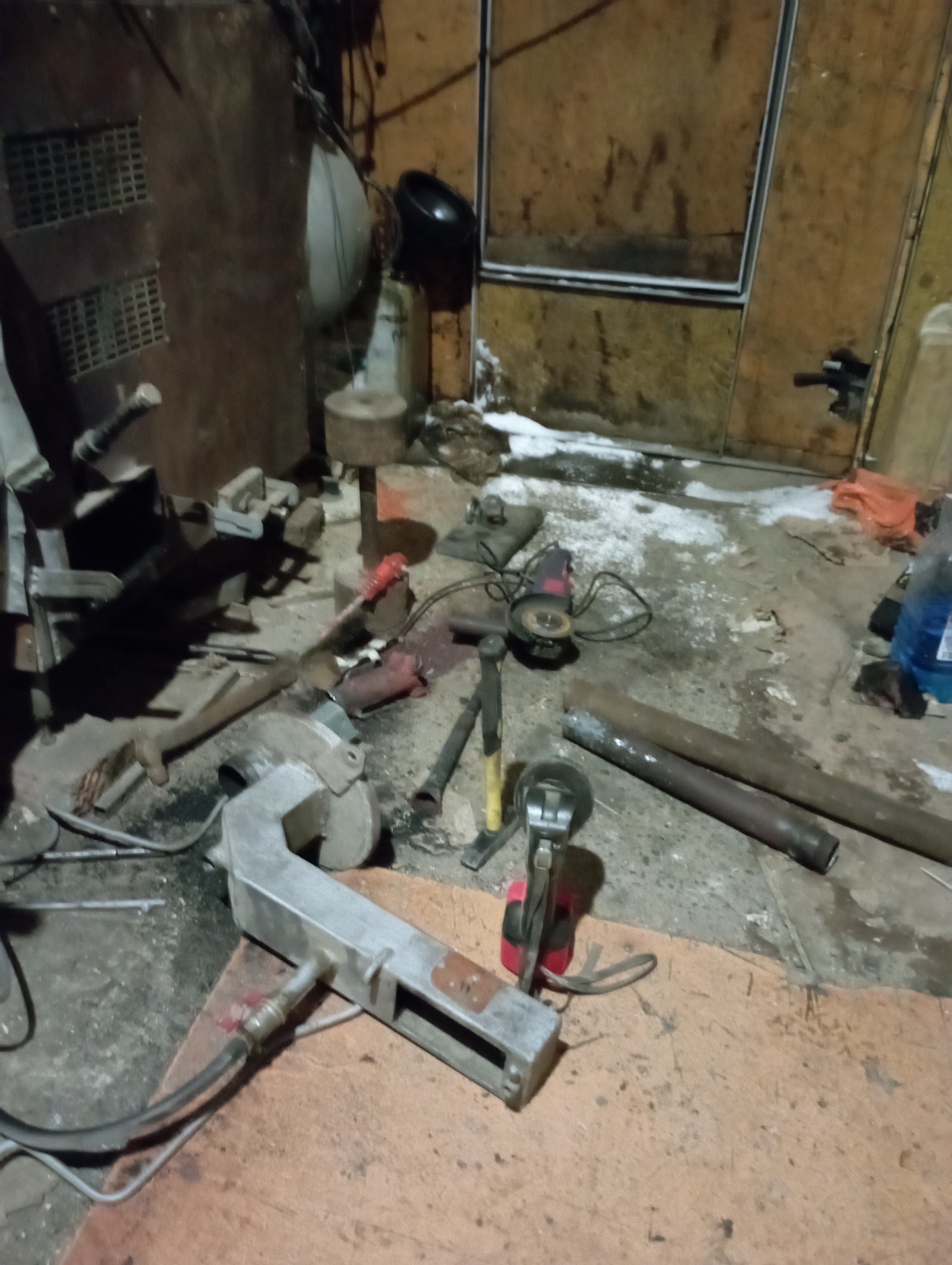

  18. Ivanyonok
    Доброго времени суток.
    Над данной печью установлен вентилятор, для обдува печи и разгона воздуха по помещению. Но с данной печью, с работой на средней мощности 20...30 кВт, по ногам холодно, выше груди доходит до 40° С.
    В прошлом отопительном сезоне прогорел калорифер, - только руки дошли его начать восстанавливать. Так с ним, при его работе на средней мощности 10...15кВт, по ногам был Ташкент, работали в сланцах.
    Так что, чем топиться мощной печью, лучше установить калорифер - КПД значительно выше.
    Мощной печью отапливаю улицу)
    С наступающими праздниками, всех!
    Melinda и Igoscha16 нравится это.
  19. sandalik46
    24 окт 2020
    318
    122
    нечего не понятно из фото, но очень интересно )
    Сергей_K и Ivanyonok нравится это.
  20. Ivanyonok
    Да, это интересная штуковина :rofl:
