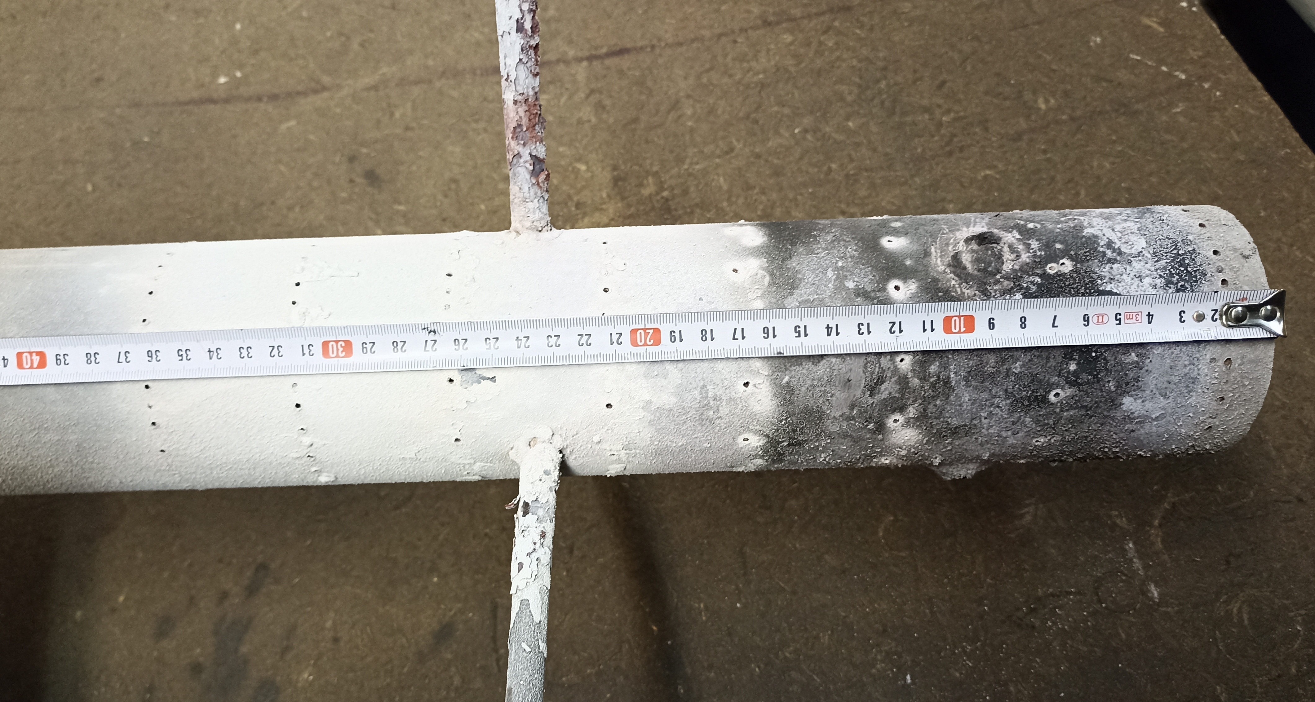

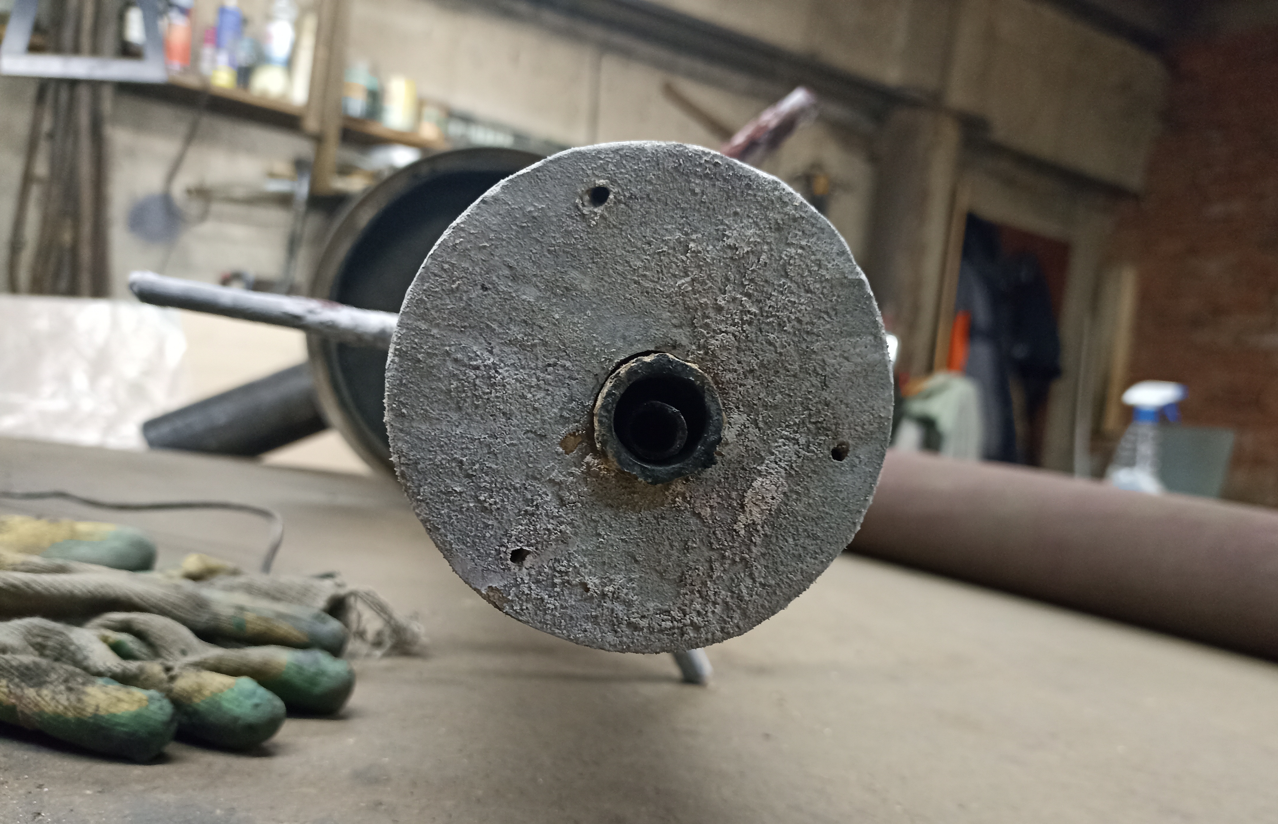

  13. Сергей_K
    Дожигатель из трубы 89мм.
    1-й ряд 20 отверстий диаметром 2мм просверлиные под углом. 2-6 ряды по 12 отверстий диаметром 2мм.7-8 ряды по 20 отверстий диаметром 1,5мм, они практически не работают, просто на всякий случай. В торце отверстия по 3мм.

    Свердловская область, Серов
    А чаша какая? разделительный диск?
  15. sova
    Что значит, практически не работают, поправлю, они работают и очень даже большую роль играют в процессе горения.
    - Если не видно пламени(микофакелов), это не означает что их нет и не происходит горение. Повторяю, пламя может быть практически не видно, особенно на фоне других.
    - Но самую большую роль верхние микросопла играют, это в создании аэродинамического пережима, который задерживает горение, тем самым улучшая весь процесс сжигания ОМ.
    Ну а если вы хотите поднять зону горения, то надо распределить микросопла на дожигателе выше.
    арсентий и Валерий вологда нравится это.
  16. Сергей_K
    Прикупил на Озоне вот такую миску, очень понравилась, пользуюсь 3-й месяц, доволен как слон :good:
    https://ir.ozone.ru/s3/multimedia-z/wc500/6449993699.jpg
    Разделительного диска сейчас нет.

  17. Сергей_K
    Задумывалось для дожигания в случае перелива, поэтому практически и не работают, скажем по прямому своему назначению.
  18. sova
    Иногда, а порой и чаще, наши задумки приводят к совершенно другим результатам, и слава Богу, что это будет положительный итог.
    Идея от перелива, которая крайне не желательна, понятна, но и на максимальных мощностях верхний ряд тоже неплохо будет, справляется.
    По поводу нижнего физического пережима, при вашей организации микросопел на дожигателе, он вам и не нужен, но рекомендуется, если топливо будет “разношерстное”.
    Для чего устанавливают нижний физ. пережим(диск):
    - разделение камер испарения и горения;
    - как вторичный излучатель;
    - в паре с микросоплами и при правильной установке, работает как эжектор.
    В итоге, такая конструкция дает более лучший и стабильный результат горения, даже применяя различные по качеству ОМ.
