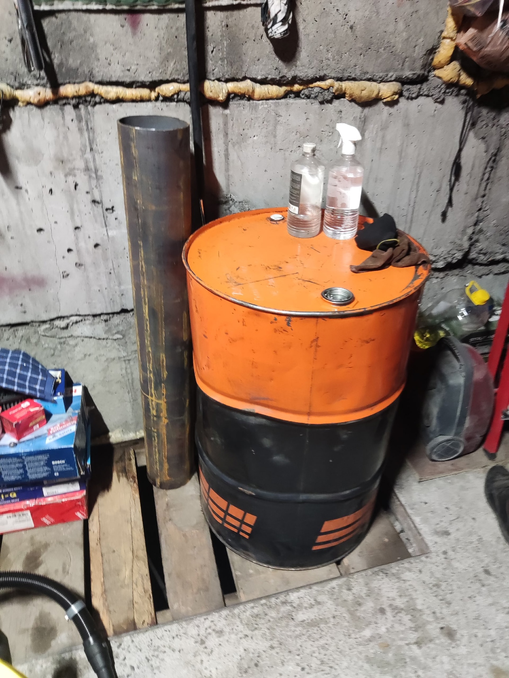

    Всем здравствуйте! Надумал я собирать себе печь на отработанном масле. Надысь приобрел трубу 159мм длиной 1,13м.
    Решил делать по статье человека с драйва. Может кто-то здесь повторял?
    Если у кого-то есть какие-то предложения по изменению конструкции, спасибо, буду рад почитать!
    Я сразу решил ставить маслонасос и уносить бак с топливом "подальше" от печи. В качестве "наддуватора" скорее всего будет выступать вентилятор от 2108, пока не решил еще точно, изучаю форум.
    Так же взял бочку для хранения отработанного масла)

  10. sandalik46
    24 окт 2020
    318
    122
    Берети за основу эту статью с драйва. Хороший вариант. Проверенно. Я в свои печи добавляю один оборот выхлопа. Меньше тепла улетает в трубу. Но это по желанию

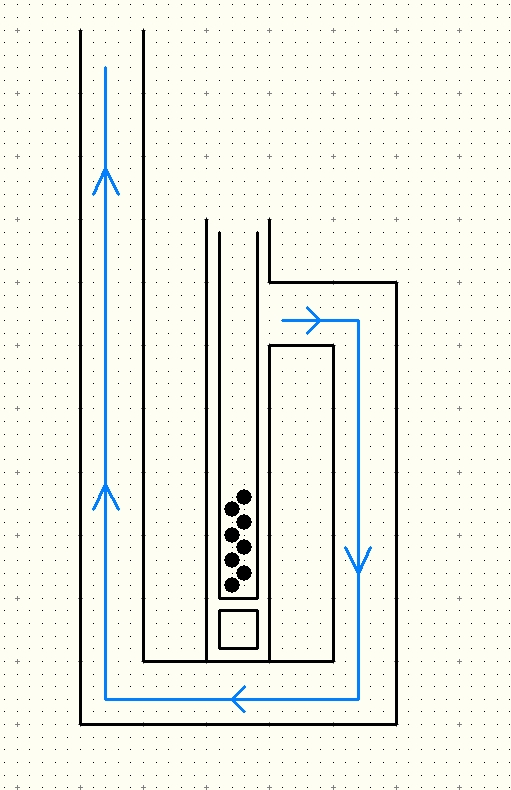

    Я думал на счет выхлопа, так как наддув принудительный то очень много тепла улетает в трубу..
    Думал может такой какой-то вариант сделать (во вложении)? выхлоп труба 100мм, длина в районе 5м
    sandalik46 нравится это.
  12. sandalik46
    24 окт 2020
    318
    122
    У меня вот так. К сожалению фото не могу показать. Пишу из дома. Принцип думаю понятен. Вообще все эти печи, это просто полет мысли для творчества.

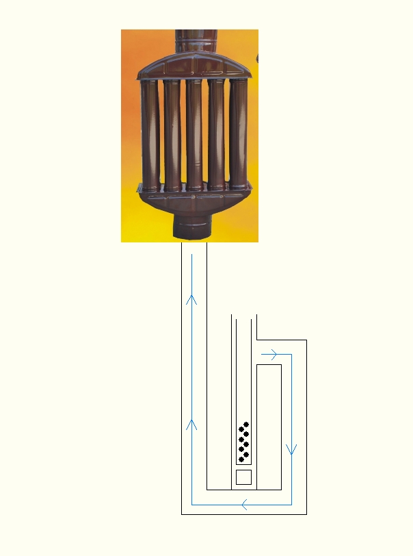

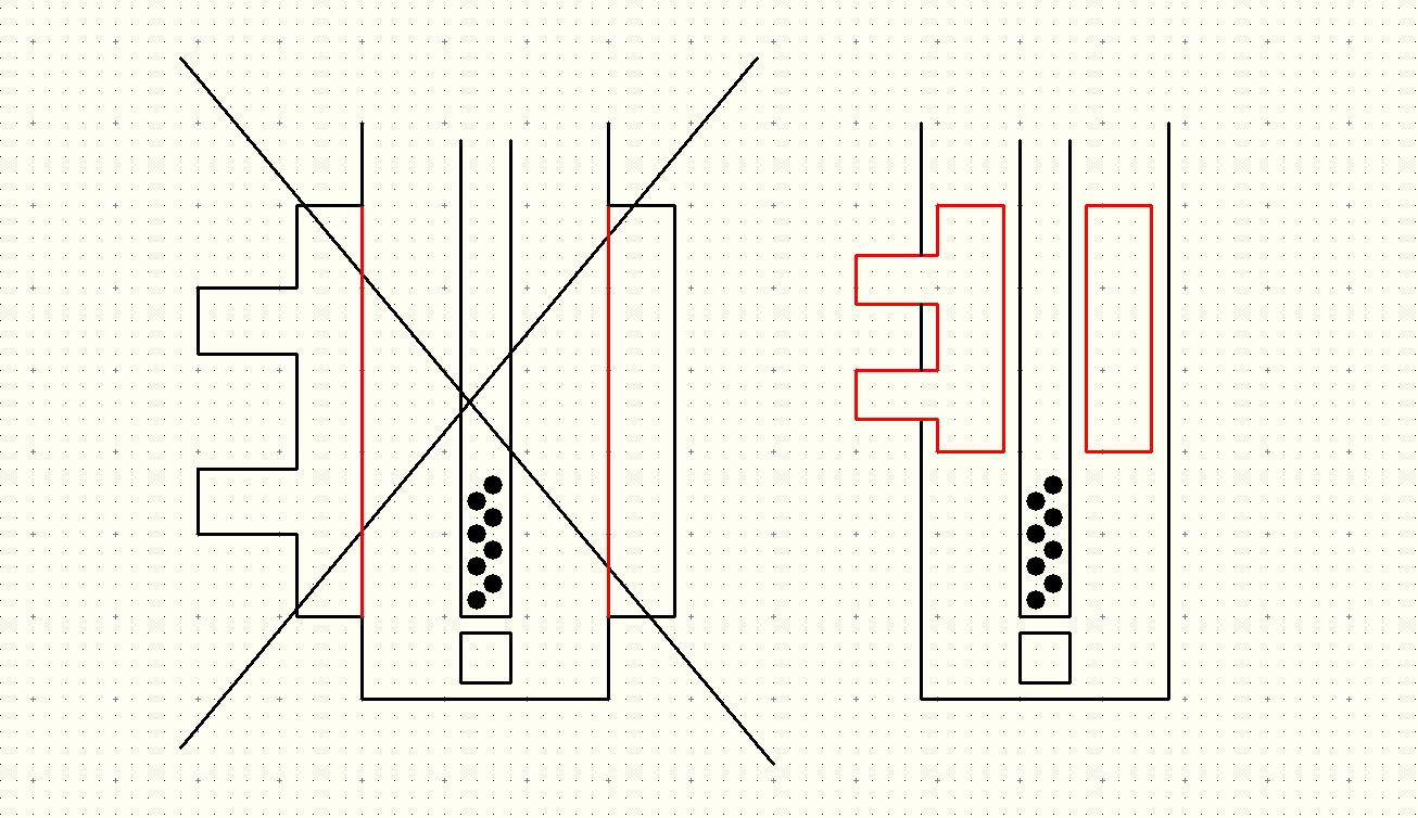

    теплообменник я думал установить снаружи 159 трубы, приварить что-то типа рубашки. тем самым понизится температура трубы и она будет меньше обгорать..
  20. sandalik46
    24 окт 2020
    318
    122
    не пойдет. Я прошел этот путь. Вариант с внешней рубашкой мне показался провальным. Теплоноситель охлаждает зону горения и она не выходит на рабочий режим. Температура теплоносителя, тосол, вода и т.д не может быть выше 100 градусов. Дальше кипение. Что бы понизить температуру не обязательно жарить. Хотя я жарю ))))). мой вариант второй. В первом варианте идёт нагрев теплоносителя одной стороной.
