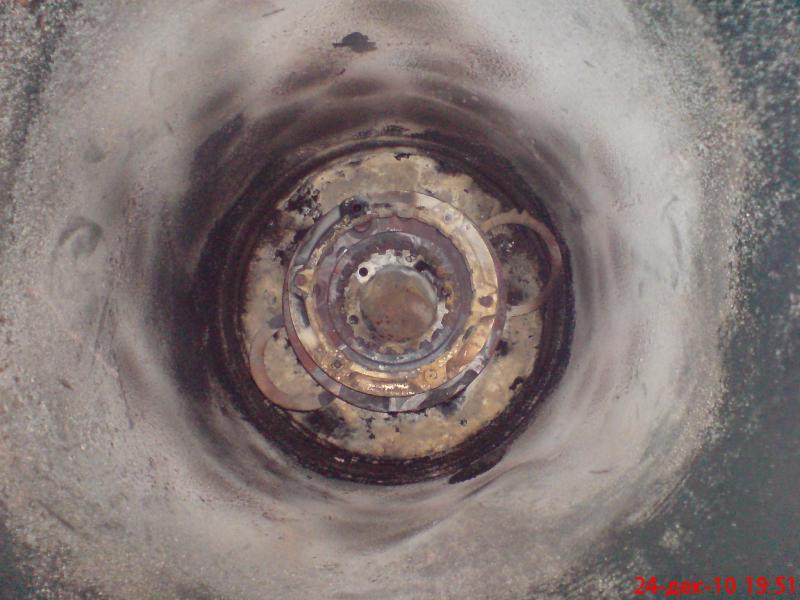

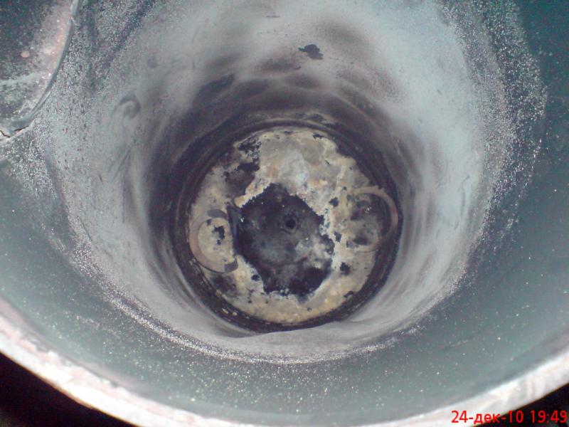

  6. MerTV
    MerTV Постоянный участник
    3 окт 2010
    нижний новгород

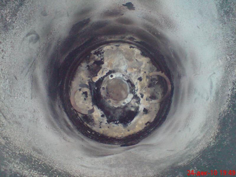

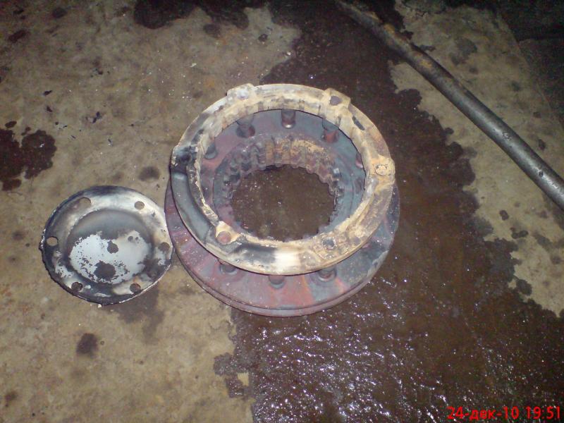

    А я сегодня эксперементировал просто так, без каких либо понятий что получится. ПОЛУЧИЛОСЬ :)
    Кинул увесистую железяку на сковороду, чтобы дожигатель дул нижними рядами отверстий и с отверстий в торце в нее. Само масло прикрыл железячкой. Вообщем сделал так, чтобы нижняя часть дожигателя была как бы окружена железом и прогревала его. И отработанное масло подается в сильно перегретую полость. Вообщем не могу сказать как и чего, чисто интуитивно пробовал :)
    Получилось: выходила печь на рабочий режим раза в два-три дольше, чем обычно. Думал уже что надо тушить и все убирать. Но когда все-таки вышла оказалось, что сильно возрос нагрев печи и это при уменьшении расхода масла. То бишь для максимального режима делаю меньший уровень топлива, чем раньше, а греется печь намного лучше, краснеет намного большая поверхность. Надеюсь фото пояснят что я сделал, писать я не мастер.

  7. MerTV
    3 окт 2010
    нижний новгород
    Фото прогретой печи: что было и что стало.
    Видно, что раньше прогревалось лишь несколько рядов - теперь горят все ряды, в максимальном режиме огонь поднимается прямо до верха, печь начинает гудеть так, что это слышно через шум моторчика на поддув от ВАЗ2108.

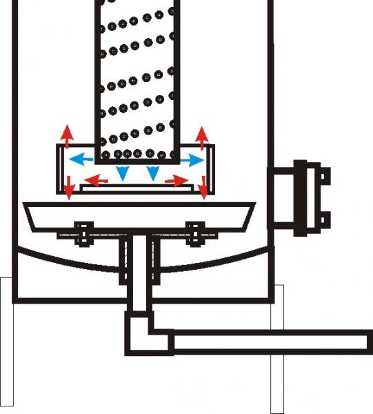

  9. Бэндэр
    2 MerTV, с трудом понимаю, как понял ты хорошо этим самым разогрел первичный воздух :good:
    Такая схема?
    MerTV нравится это.
  10. MerTV
    3 окт 2010
    нижний новгород
    Примерно так, только железка не мешает дуть воздуху по бокам. Железка частью медная, частью железная. Через смотровое окно видно, как раскаляется докрасна. Буду копать дальше в этом направлении, есть мыслишка.

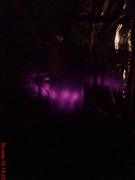

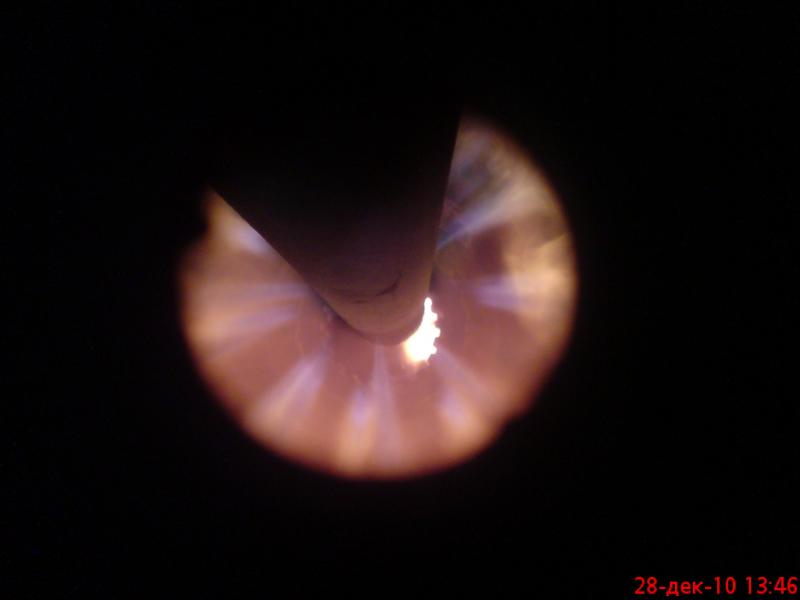

  11. MerTV
    3 окт 2010
    нижний новгород

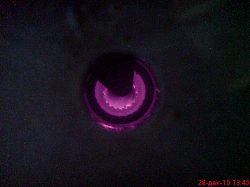

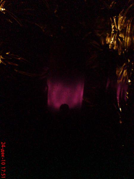

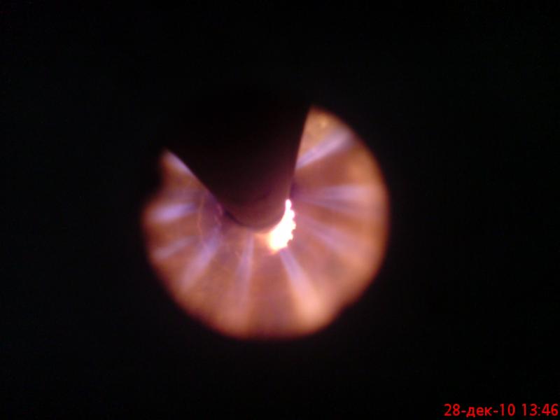

    Сегодня после перерыва вновь добрался в гараж. Опять в восторге от модификации, что выше :good3:
    Печь с помощью солярки быстро вышла в рабочий режим (раньше кидал бумагу, поливал маслом, сейчас не работает). Расход отработки резко упал, если раньше она лилась струйкой толщиной в спичку, то теперь достаточно толщины иголки :) При повышении уровня топлива, как раньше, печь начинает дико гудеть, даже сильнее гула от моторчика, слышны редкие хлопки, аж страшно :)
    Много не работала, но за пять часов работы шлака нет, желтый песок, ничего черного как ранее. СУПЕР :yahoo:
    Сейчас печь гаснет практически за минуту с момента закрытия крана, тоже плюс, раньше долго выгорала, минут пять, потом долго дымила...
    После того как погасла печь, видно раскаленную железяку (на фото), если открыть кран подачи - масло сразу вспыхивает и опять сразу выходит в рабочий режим.
    Сделал пару фото через смотровое окно, как горит и первые минуты как погасил.

  12. Бэндэр
    MerTV, ну прямо Lean Burn :wink:
