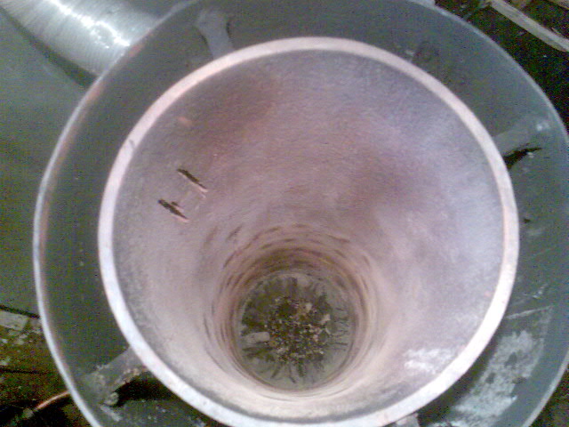

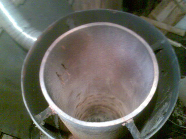

    Моя печурка после маленьких переделок. Отработала 10 часов, к ней даже не подходил. И даже старая копоть стала потихоньку выгорать.

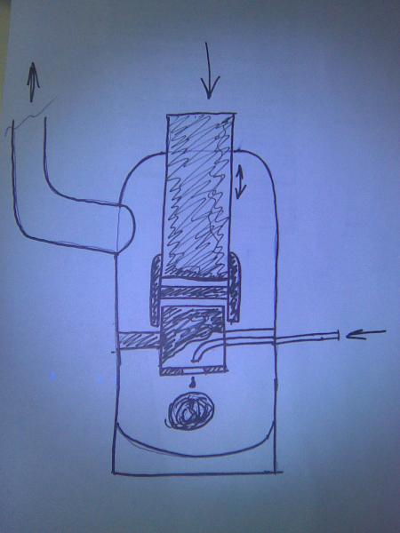

    Смею предположить, что у Вас вот такая конструкция печки. Или я ошибаюсь?
