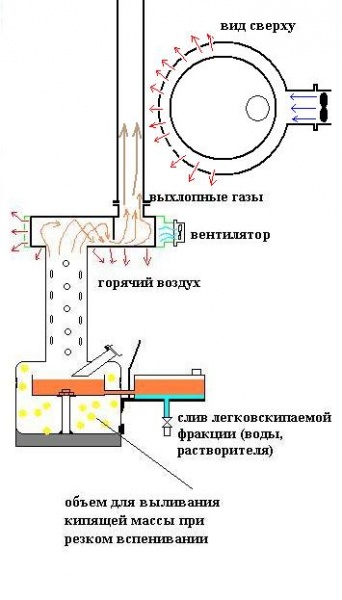

    Небольшое кол-во воды и легковскипаемых жидкостей в составе масла, ИМХО, будут наверняка.
    Некоторую часть можно будет сливать с нижнего крана маслонакопителя. Для того, чтобы при попадании небольшой части воды в зону горения вспененная масса не вытекала сразу наружу, предлагаю попробовать такую конструкцию (см.рис).
    Вспененная масса, не уместившаяся в тарелке, вытечет в нижнюю часть корпуса, где соприкасавшись с менее разогретым корпусом осядет на дне, откуда ее можно удалить через нижнюю пробку в корпусе.

    На схеме угарный газ выходит в помещение, что неприемлимо.
    Кроме того, чаша с маслом не скоро прогреется до температуры, нужной для испарения маслоф :-).

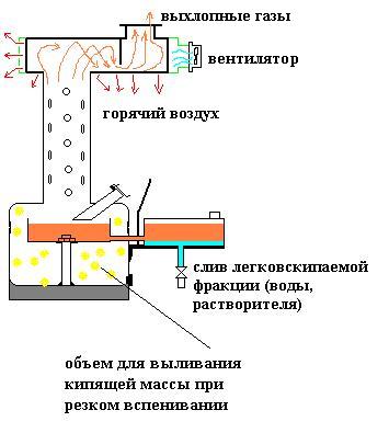

    1. Угарный газ по трубе выбрасывается на улицу (как обычно), посмотрите на рис. внимательнее. Отсутствие газоотводящей трубы на схеме не говорит об ее отсутствии в принципе.
    2. Отработанное масло нагревается, как и в других конструкциях, методом его поджига, как и в предыдущих конструкциях. В этой части никакой разницы от предыдущих конструкций нет.

    1. На схеме внешний кожух нежно-голубой, сразу не заметил. А разные воздухи одним цветом рисовать не правильно. Ну ладно, разобрались слава Богу.
    2. В других конструкциях масло нагреваеться за счет теплопередачи по корпусу (стальному) от камеры сгорания до чашы с маслом, а в Вашей конструкции масло будет все время сравнительно холодным, но может хватить и инфракрасного тепла от пламени.
    В общем, я высказываю свои мысли. Может они и не правильные...

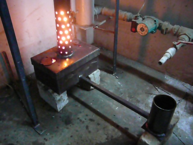

  20. remix59
    Удивительно, как одинаково мы сделали:
