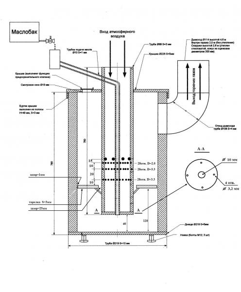

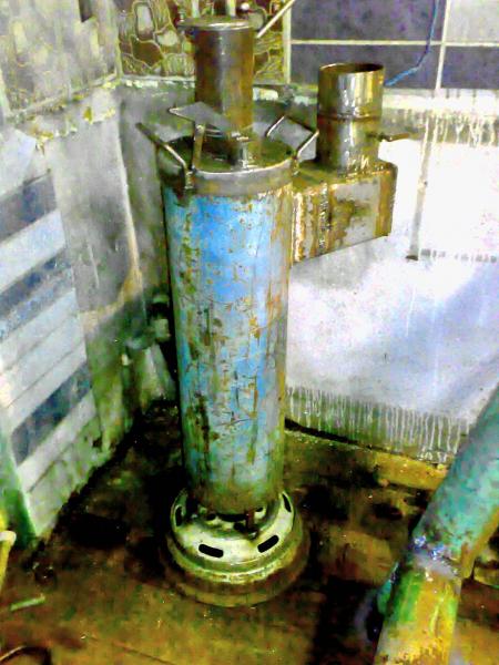

    Доброго времени суток всем. Сегодня впервые испытывал свой котел.
    Запустился через минут 10-12. Но потом горение было с прерывистым (цикличным) резонансом. При открытии смотрового люка горение выравнивается, но все равно не особо равномерное. Пробовал рассверлить отверстия в дожигателе (во 2 камере). Горение стало интенсивнее и все. Да, чуть не забыл: почему идет горение в 1 камере после выхода в режим?
    И еще: цвет пламени красно-желтый. Синего почти нет.
    Вопрос к экспертам - в чем причина ? С Уважением...

    nick50, а надув есть? Если нет, то думаю из-за этого. А высота и ф трубы каков?

    Нет, наддува нет - хочу автономку. Диаметры: 90-дожигатель, 120-выхлоп. Высота-5м.
  11. remix59
    Попробуй вместо открывания лючка, прикрыть дымоход.
    Убавь воздух в первичную камеру, если он подсасывается через подающую трубку, вставь в верхний конец, что выходит в стакан, короткий болтик, с резьбой, чуть меньше диаметра трубы, горючее пройдет, а воздух нет.
    Без принудительного наддува гореть будет не равномерно из-за изменения (колебаний) силы тяги.
    Не идеализируй, главное, чтоб грело и не коптило.

    Ник50, вроде все правильно, поиграй с площадью отверстия в первичную камеру. Если будет хлопать придется увеличивать зазор между дожигающей трубой и диском. Зря не хочешь наддув-это полный ад :-)

    Да, и еще: у меня диск толщиной 10мм. Может слишком ?
  15. remix59
    Если сажей не зарастает, значит нормально прогревается, если зарастает нужно потоньше.

    Вообщем горение в первой камере продолжается из-за слишком большого воздуха в ней, я правильно понял ?
    А стоит ли ставить второй разделительный диск? У меня его НЕТ.

    Какой диаметр отв.первичного воздуха?

    Сначала были 4 отв.Ф 3,2мм-не мог разжечь.Три раза рассверливал: до 5мм, до 7мм, до 8 мм +среднее ,где подача топлива-трубка 10 мм.

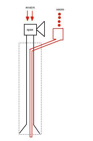

    А что если первичный воздух подавать по такой схеме ? Есть возможность почти полного закрытия ?

    Да, уже перебор, у меня с отв.диаметром 11 мм работает и с наддувом и без. Без наддува раза в 4 по времени в режим дольше выходит.
