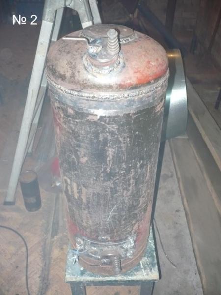

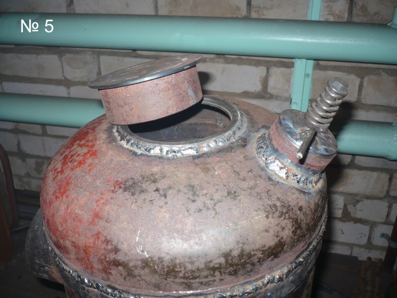

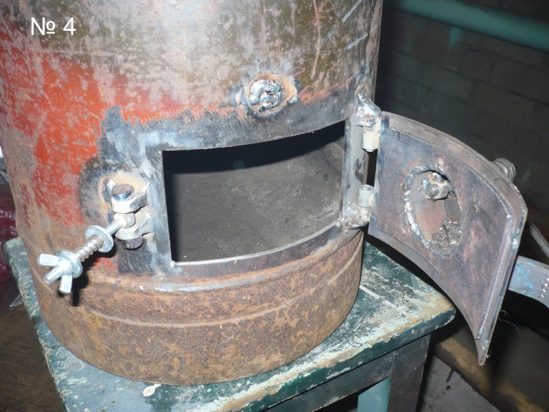

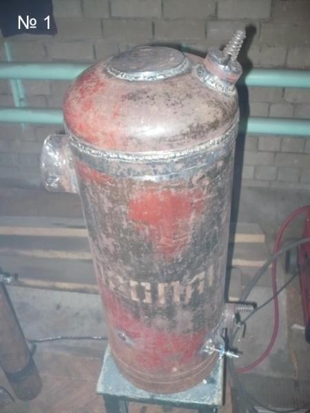

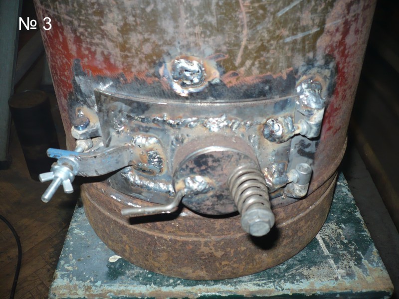

    Всем привет! Вот я два дня по полдня потрудился и почти закончил свою печь:
    Фото № 1 и № 2 - Общий вид печки для сжигания мусора и древесины.
    Фото № 3 и № 4 - Комбинированный лючок (поддувало, розжиг и ревизия).
    Фото № 5 - Крышечка. :)

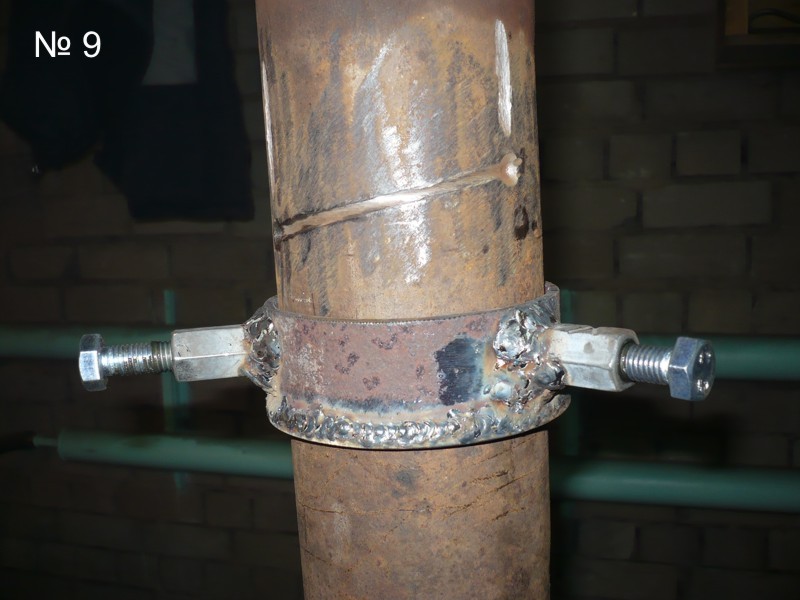

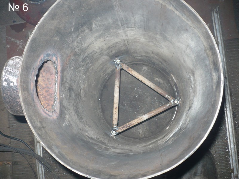

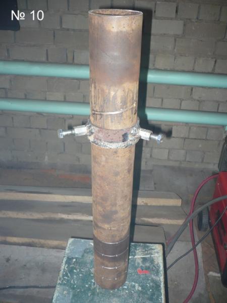

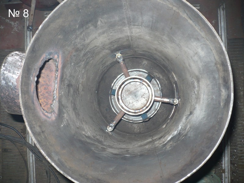

    Фото № 6 - Еще недоделанная решетка, устанавливается на крючки (колосник).
    Фото № 7 - Тарелка для отработки с частью дожигателя (т.к. дожигатель решил разделить на две части для удобства монтажа-демонтажа и для возможности регулировки подачи воздуха путем увеличения-уменьшения щели).
    Фото № 8 - Приблуда (отверстия еще пока нет) с фото № 7, установленная в баллон на крючки.
    Фото № 9 и № 10 - Приспособа для регулировки щели путем поднятия-опускания верхней части дожигателя, с фиксацией положения болтом.

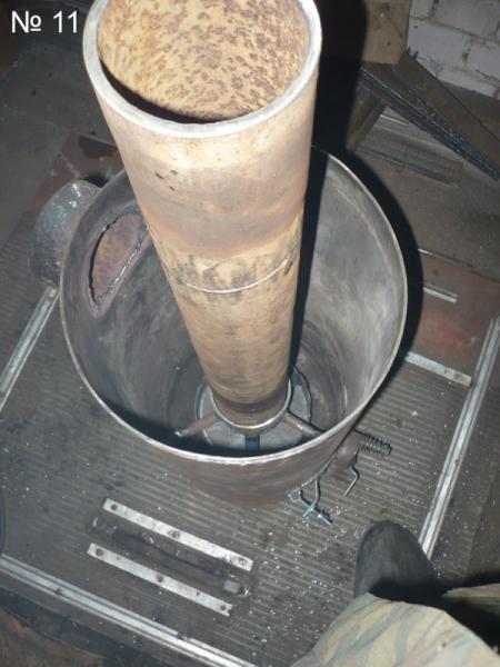

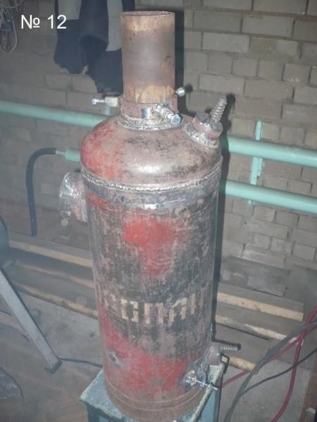

  15. Андрей 171
    15 сен 2010
    57
    Фото № 11 - Дожигатель (в нем имеется еще четыре ряда отверстий: нижний диаметром 6мм, затем - 5мм, 4мм и 3мм) на своем месте.
    Фото № 12 - Общий вид печки для работы на отработке.
    Фото № 13 - Вид через лючок.
    Не сделал пока еще подачу отработки, т.к. не определился как лучше сделать. То ли сверху по трубке через дожигатель, то ли снизу через дно балона прямо в тарелку. Может кто чего посоветует?
