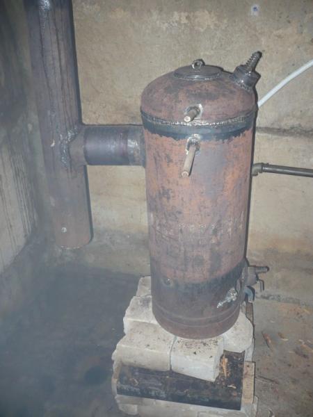

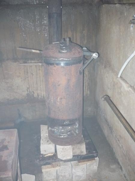

  19. Андрей 171
    15 сен 2010
    57
    Вот поэтому я и решил сделать регулируемый зазор для уменьшения-увеличения подачи воздуха (пост № 640). Опробовать пока не успел на отработке, пока что только на дровах растопил... :good:
