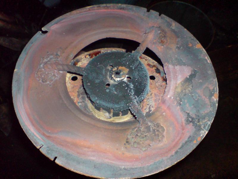

  1. Бэндэр
    Переделал я сегодня все-таки на верхний подвод топлива свою печь, замерзшая отработка (-25) от безысходности побежала таки в топку, результат достигнут, НО, пройдя 2-3 часа начало вонять парами масла, результат- забилась вертикальная часть топливопровода (закоксовалась), идущая внутри дожигателя, а точнее почти на выходе из него (около отверстий первичного воздуха), пришлось все вытаскивать и прочищать, труба 1/2 дюйма, подскажите кто может, в чем ошибка?

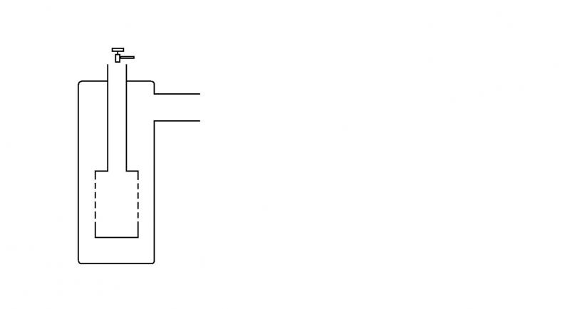

    Почти то, что я предлагал... Только конструктивно отличается, а принцип одинаков...
    Цитата:
    "Прочитав данную тему, получил подтверждение своим давнишним мыслям по поводу изготовления печки-"примуса" на отработке, которая сама себя снабжает горючими парами масла. Вот что-то типа этого (на рис.) Средняя трубка является подачей масла и воздуха для вытеснения паров масла в зону горения (но есть сомнения, что подача этого воздуха или просто не нужна из-за достаточного давления паров самого масла, да и опасна из-за возмозможного взрыва), поэтому может ее не стоит включать в этот проект. Что скажете спецы? "

    Нормальная конструкция, только перевернуть и вполне работает, такая есть на форуме.

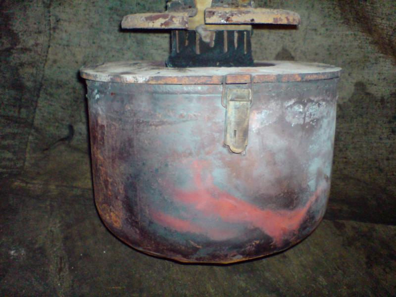

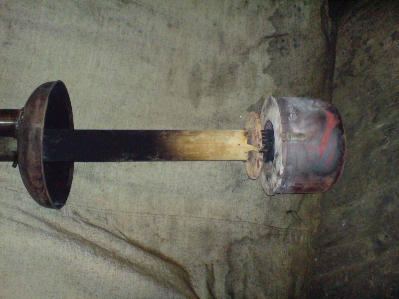

    Вот обещанные фото!Я не против критики!:dirol:

  10. KIRIl
    Мне лично очень понравилось. Все сделано довольно аккуратно, надежно, продуманно, с использованием самых доступных и простых материалов, с применением минимальных объемов сварочных работ. Чистка такого агрегата не займет много сил и времени, и при необходимости период непрерывной работы может быть легко увеличен до суток и более. Отложений сажи и пр. нет( видны в зоне прорезей, но не накапливающиеся), видимо сгорание хорошее. А горение, смотри на видео,отличное. Конструкция, имея приемлимые эксплуатационные параметры, подкупает своей простотой,и если проработает 1-2 сезона, я сам перейду с нерж. кастрюли на малый газовый баллон. Надо и критики. Возможно прогорание большого баллона в зоне интенсивного горения. Устранить,установив по кольцу полосу из нерж.1мм. шириной 50-100мм. Нет антивзрывного клапана. Возможно на смотровое окно установить тяжелый откидной лючок. Шланг топливный в зоне выс. температур. Вращение потока горения левое, а правое лучше наверное (учитывая вращение земли, дым вьется, вода при стекании вращается.)
  11. Uva
    Uva Участник
    21 ноя 2010
    г.Муром
    Доброго вечера! Спасибо за оценку! Все учту! Вот по поводу вращения, все просто-заготовка в тисках, а болгарка правой руке! Удобнее, правша. А сажа на прорезях, это и не совсем сажа - металлическая щетка не берет, но и не накапливается. По поводу кастрюли - это половинка от баллона под фреон (кто заправляет холодильники и кондиционеры отдадут с радостью, они не возвратные)! Еще раз спасибо!:thank_you2:

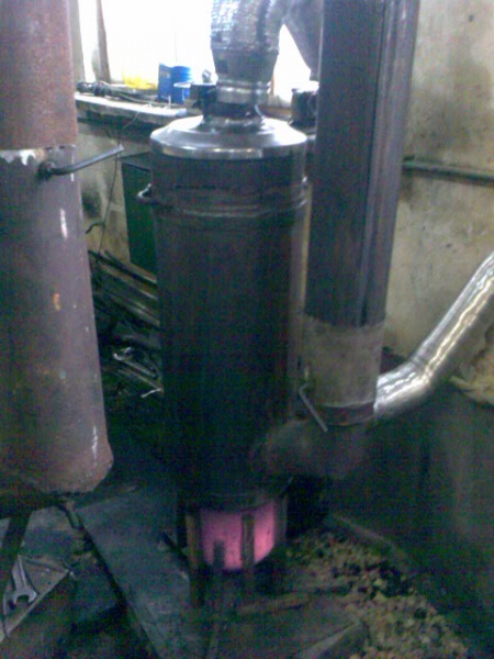

  13. decubo
    decubo Новичок
    18 ноя 2010
    Re: Из 150 квт отработки - 100 в трубу.
    Да 15 л в час, нигде дыма нет, на фото верхний колдун, нижний тоже красный:wink3:

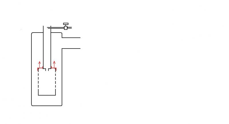

    remix59, а если:
    Может и бред конечно, НО!
    я писал уже в соседней ветке, что с переделом моей печи на верхний подвод начала коксоваться подающая масло труба на выходе из дожигателя.
    Конструктивно эта вертикальная труба у меня сделана сверху с тройничком+ заглушка (для чистки), так вот я убрал эту заглушку, чтобы воздух продувался и сквозь подающую масло трубу
    Как результат - масло коксоваться в ней сразу перестало, но тем самым я добавил первичного воздуха, более того мощность печи сильно выросла, при максимальном режиме красный даже дымоход, правда расход при таком форсаже тоже поболее.
    Возникает вопрос: а что если все оно проще чем выглядит и мы строим, что если испарительную камеру разместить прямо в подающей воздух трубе, температура то там будет достаточной?
    Предлагаю вариант, только надо покурить еще над длиной трубы, находящейся над пламенем, и ее диаметром.

  18. remix59
    Я вот еще в прошлый сезон предлагал такую конструкцию, где-то в моих сообщениях есть.
    Смущает вот что - при срыве пламени и последующем возгорании будет приличный выброс из узкой трубы, конструкция сильно напоминает миномет:mosking:
    Нужно ставить на эту камеру свой взрывной клапан, например, такой, как на втором рисунке.
    Вообще гореть должно, только поиграть с отверстиями.

  20. Бэндэр
    remix59, я плавно подвожу к отказу от отверстий вообще, срыв пламени? - нам бы этого и добиться в идеале - чтоб не сгорала подающая труба на самой кромке, должна получится некая вертикальная горелка... взрывной клапан при моем предложении не нужен - в случае затухания пары мгновенно будут уходить в камеру сгорания за счет естественной тяги (проводил опыт с бензином и трубой 1/2 дюйма) - хлопки будут там (там и клапан).
    При твоей конструкции масло резко капает на горячущий торец нагнетателя- неуправляемо и взрывоопасно, при моей конструкции (труба малого диаметра) масло будет намазывать на стенку нагнетателя и гнать потоками воздуха все ближе к месту где оно и испарится... шлак также будет выплевывать воздухом, более того оно у меня так сейчас и есть (практически), только труба холоднее и отверстия выше есть - можно добиться того, что пламя только из трубы 1/2 дюйма- красно-желтое и без дыма...
