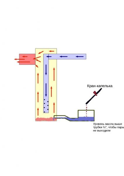

    Так над сообщающимся сосудом, который вне печи, тут у всех вроде как бачки с краном, которым регулируется подача?
    F88888 написал, что его печка расходует около 1-го литра в час. Он там регулировал уровень в камере сгорания 0.5-1см, то есть масло испаряется по всей поверхности. Если я не ошибаюсь, он не писал о возможности регулировки количества сгораемого масла и тепла. Сначала я сделал подобную печку, и решил капать масло туда, но из трубки подачи выходили пары (задохнуться можно), тогда я сделал как на рисунке и проблема исчезла, и регулировка теперь возможна в широком диапазоне.

    yuta ты сделал сифон - как в раковинах, унитазах.... о его "обязательном присутствии" при нижнем подводе говорилось не раз.

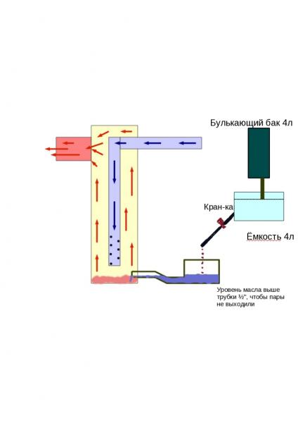

  20. yuta
    Ну я не читал весь форум... Главное проблема решена. Я живу под Одессой, у нас тут-35 что-то не припоминаю......-25 может быть ночью, один-два дня за зиму. Когда воздух нагревается, масло чуть редеет, от этого мощность лишь незначительно увеличивается. Работает очень стабильно, чтобы погасла "ВДРУГ!", такого случая пока не было, только если расход масла меньше 150 гр. еле-еле капает, тогда и воздух остывает, и масло густеет, и начинает капать ещё медленнее. Вообщем не надо переходить уже проверенных минимальных пределов.
    Теплица 17 кв.м. при расходе 400-500 гр. в час, температура внутри на 20 градусов выше чем снаружи. Если увеличиваю расход до литра, начинает потихоньку коптить, воздуха надо больше нагнетать, судя по всему уже не успевает догорать. Пламя жёлтое, с проблесками синего, дыма нет только жар.
