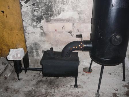

    Это моя экспериментальная, Бренеран-200, заслонку приходится все равно убирать, иначе скоро сгорит, а уголок рассекатель за заслонкой спиливать.
    Сейчас она (ЧП) выглядит по другому, а заслонку можно переделать как на снимке, чтобы работала нормально на дровах.

  20. remix59
    Re: Печь на всем (на диз.топливе, на дровах, на мусоре, на опилках, на отработке)! Р2Д2
    Сделай так, чтобы на горячей печке отв 15мм перекрывалось.
