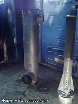

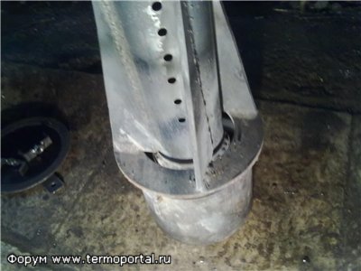

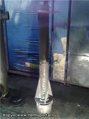

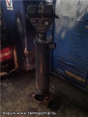

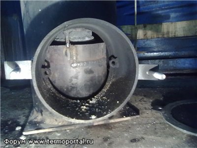

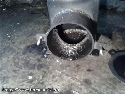

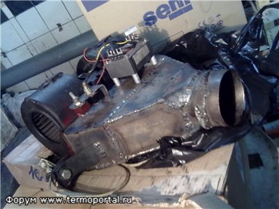

    День добрый сделал печку на отработке с наддувом.
    Видео работы тут [URL=" - 03022011002.mp4[/URL]
    Фото:
    Наружняя труба около 220мм, внутренняя около 80мм, в дне трубы 1 отверстие 13мм и 4 отверстия 8мм, вентилятор печки от форд эскорт. Подачу масла пока не делал, а заливал в нижний чан. Он кстати диаметром около 180мм с высотой где-то 150мм, заливал туда литр. Этого литра хватает на минут 10-15 работы печки, не учитывая время на растопку- около 5 минут. На видео видно, что пламя выхлопа иногда пропадает, а потом опять появляется, не пойму с чем это связано. Увеличение первичного воздуха от этой проблемы не избавило, но зато теперь для работы печки вентилятор немного замедлил, а если включить на полную, то пламя из выхлопа уже не 20 см достигает, а иногда все 40.

    У тебя явный переизбыток воздуха. Судя по видео дым прет из всех щелей.
    Убавляй наддув. Да и диаметр выхлопа, судя по фото, меньше чем воздушной трубы.
  5. LLIYPbIK
    LLIYPbIK Новичок
    25 сен 2010
    Дыма от неё нет вообще, это я просто немного отработки сверху разлил поэтому и кажется, что через щели прёт.
    Дыма в выхлопе тоже нет, только поток раскалённых газов. Если убавить наддув, то печка докрасна не нагревается. Диаметр выхлопа такой же как и на впуске.
  6. nick50
    nick50 Постоянный участник
    24 ноя 2010
    269
    Кострома
    А отверстия в дож.трубе какого диаметра?
  7. LLIYPbIK
    LLIYPbIK Новичок
    25 сен 2010
    24 отв., диаметром 10мм.
  8. nick50
    24 ноя 2010
    269
    Кострома
    Многовато для наддува, я думаю...:5:

    А ребра на внутренней трубе дают какой нибудь видимый эффект?
    Теоретически должны завихрять, а как на практике?
  10. LLIYPbIK
    LLIYPbIK Новичок
    25 сен 2010
    Рёбра вряд ли завихряют, хотя конечно старался этого добиться.
    На них держится разделительный диск и "чан" с маслом.
    Наверное всё-таки отверстия для наддува в дожигателе великоваты.
    Завтра попробую их уменьшить и увеличу отверстие подачи воздуха в первую камеру, а то оно 13 мм , а у всех не меньше 20мм.

    А как "ЧАН" чистить? Я понял он не съемный ?
  12. LLIYPbIK
    LLIYPbIK Новичок
    25 сен 2010
    После всех испытаний в чане никогда ничего не оставалось. На крайняк можно вытащить всю внутреннюю часть и обстучать этот чан и высыпать мусор:-)

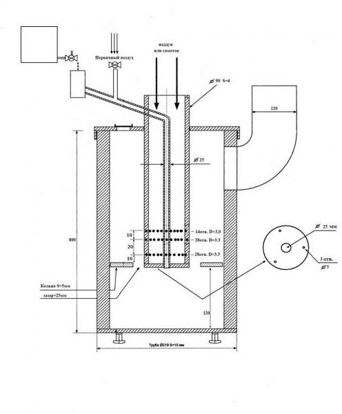

    Сегодня опять занимался доводкой котла. В итоге выход на режим доведен до 5-7 мин. Я доволен. Изменял как всегда отверстия в дожигательной трубе. Последний вариант на рисунке. Из плюсов заметил: регулируется примерно от 1,5-2,0 л (турбо-режим) до 0,8-0,7 л (режим поддержания температуры). При наружной температуре -5 за час довел в гараже до +14 град.За 2 часа до + 23. ЖЖЖЖаррркоооо, блин. Обдув вентилятором сверху. Да, чуть не забыл, сегодня выключили свет, когда котел был на max мощности, где-то на 5 мин. И ничего страшного не произошло. Он продолжил гореть, только не в турбо-режиме. После включения света он опять разгорелся тут же на полную. Спасибо ФОРУМУ и всем форумчанам, я доволен проделанной работой, все не зря - бывает тепло "ХАЛЯВНОЕ"...

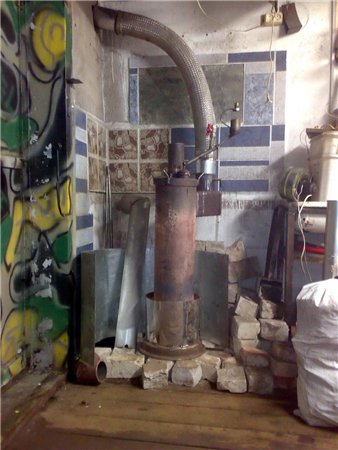

    Сегодня "подогнали" гофру -нерж. от ракетного заправщика. Закабенил на колено дымохода - класс получилось, у неё гофра внутри + двойная оплетка из нерж.сверху. Вот фото....
