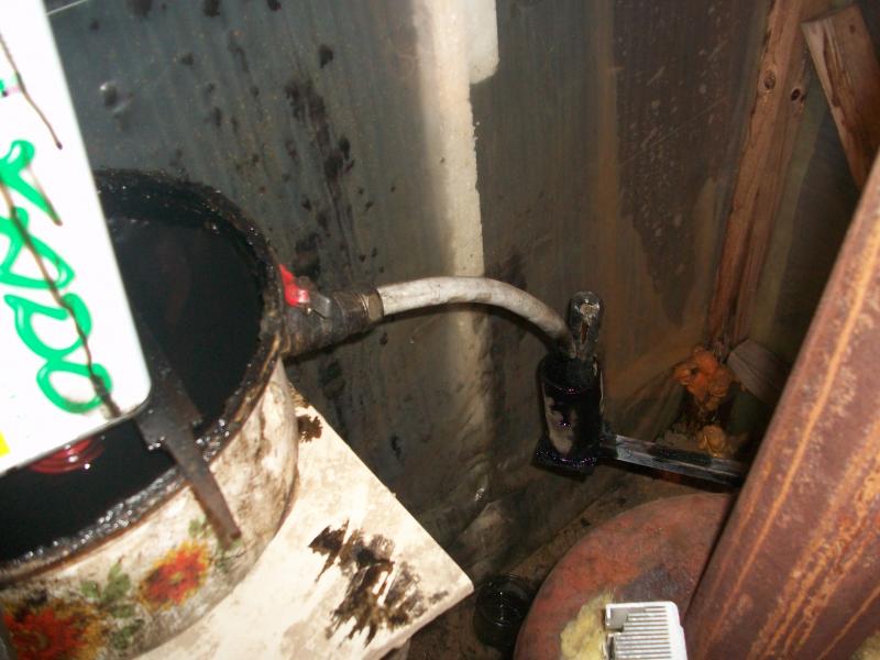

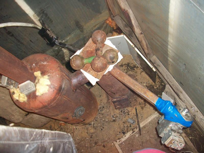

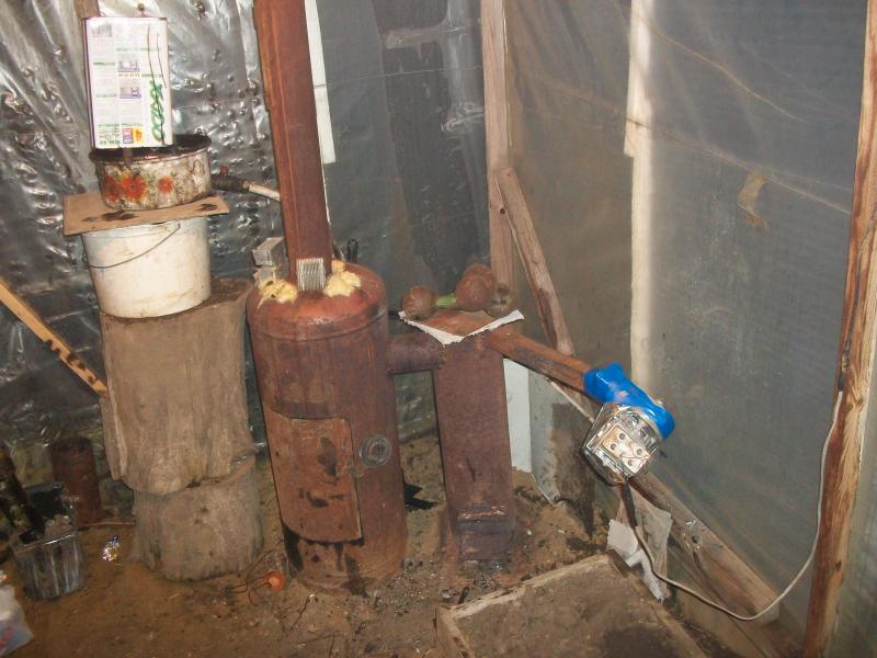

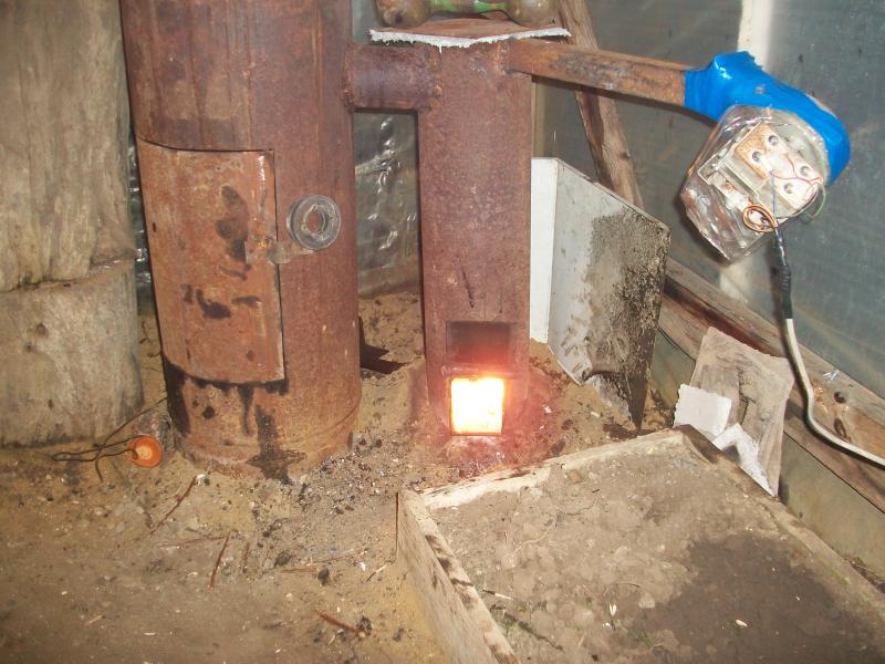

    Вот моё детище в теплице. Сделал подачу масла сверху, посмотрим что из этого выйдет. Из трубки даже не капает, сразу вылетают пары и горят. Интересно только где же шлак?!!!? Внутри трубы что ли? Баллон только для отбора тепла, труба на выходе из теплицы еле тёплая.

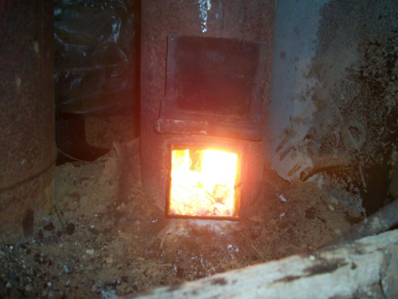

    Неделю настраивал котел. Остаток пепла мне кажется большим. Снял видео. Подскажите, что не так? Мне кажется, слишком красное пламя.

    А по-моему нормально горит. Если дыма чёрного нет, значит сгорает масло почти полностью.

    Сегодня "за бортом" минус 15,дым не густой, белый. Запаха вроде нет.З абыл на камеру снять. Но мне кажется, что остатков много. Некоторые говорят, что продуктов сгорания почти нет, хочу добиться такого же. У меня после дня работы: стакан-полтора. Завтра попробую разжечь без чистки. Погоняю день, посмотрю. Интересно, как долго можно не чистить.

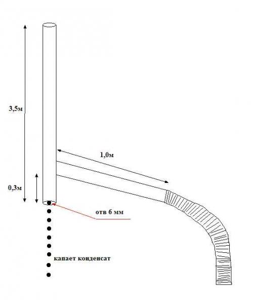

    Я тут смонтировал новую трубу по 4 варианту (из тех что я описывал в 440 посте).
    Тяга теперь хорошая, но новая проблема: попавший в трубу снег начинает таять и вода льется прямо в печку.
    И от этой воды начинаются известные проблемы.
    Один раз нам удалось протопить до тех пор, пока вода не вышла вся. После этого топилось все просто прекрасно - тяга отличная, масло горит чисто, на самой малой тяге, практически без дыма.
    Но в следующий раз - опять. Затопили - потекла вода, натекла в малсло и пипец. Несколько раз выкачивали адскую смесь шприцем, наливали свежее масло. Но все равно - разгорается поярче, начинает шкворчать и пенится масло, еще поярче - начинает стрелять, потом один из сильных выстрелов гасит пламя или пена поднимается и начинает фигачить из нижних дырок
    Пока придумали просверлить внизу диагонального колена дырку, нарезать в ней резьбу и выкручивать болт пока вода течет, а потом закручивать.
    Подскажите, как не допустить в такой ситуации попадания воды и как быть, если вода уже попала в масло?

    У меня вот так сделано и никаких проблем - в котел ни капли...

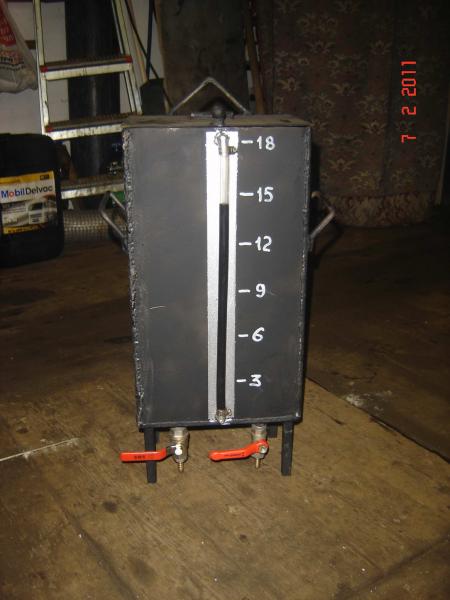

  16. nick50
    nick50 Постоянный участник
    24 ноя 2010
    269
    Кострома
    Сегодня доделал маслобак. Фото прилагаю.

  18. yuta
    Моя печка в теплице работала сутки без перерыва. Сожгла 12 литров, пепла стакан.

    Понятно, это примерно как и мой вариант насчет дырку просверлить.
    А что делать, если уже попала вода? Только выпаривать?
  20. grek99
    grek99 Постоянный участник
    19 янв 2011
    177
    г.Томск
    Скажи-ка, чем руководствовался, когда делал его таким? Тоже думаю делать. Сделал бы в виде сигары , в поперечнике квадрат или прямоугольник и повесил бы горизонтально на стену (равномерное давление на выходе при любом расходе). Снизу приварил бы обрезок трубы 200 мм с краном для слива воды-тосола.
