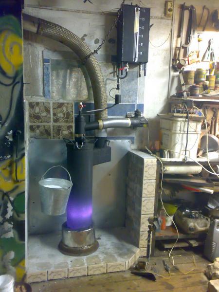

    Ничем, просто из старого водяного бака отрезал угол и приварил стенку.
    Не знаю посмотрим, пока трубка чистая, даже когда масло уходит-она силиконовая.

    Вот почти доделал "угол отопления". Осталось обшить пол и правую стенку асбестом и оцинковкой.

    nick50, красота! А чистить то как?

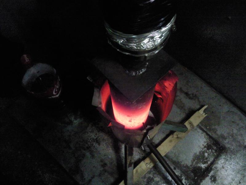

    Здрасьте всем!!! :yahoo: Открыл сегодня некоторые способности своего опытного образца.
    Решил уже топать домой, выключил наддув и пока одевался заметил, что печка потихоньку разгоняется. Открыл подачу масла - она работает, и ещё лучше чем с наддувом:good3: Сфотал это дело разумеется, и в таком режиме пришёл конец вентилятору обдува. Его не спасло даже то, что он гонит холодный воздух на печь. Видимо близко стоял к печке:mdaaa:

    Пылесосом-5 сек.

    Так я выключил наддув и она ещё хлеще заработала, а масло через низ идёт автопоилкой.

    Ну что сказать-хреновый наддув, раз он душит. Пробуй "работать" без наддува. Это ж ГУД.:yahoo:

    Наддув то хилый, моторчик на 1400 оборотов всего. Да и дырки большие, мне кажется в дожигателе 5.5-6 мм.

    Да отверстия явно не "под наддув". А может он тебе и не нужен? А какой диаметр трубы дожигателя? Брось эскиз.

    50 мм, сделал из кардана своего форда )) Стенки тонкие, 1.5-2мм, наружняя 114 стенка 4мм.

    На режим выходит за 15-20 мин. Это с наддувом, а потом, как видно, его можно отключить.
    С наддувом кушала 700мл в час, без него получилось 400мл и сгорает хорошо - один песок остаётся желтоватый.

    Я бы сказал ДОЛГО выходит с наддувом. У меня кислородный баллон-высота-800мм-на режим выходит с наддувом 5-7 мин. Ну расход у меня мин.-0,8. Зато кочегарит после выхода ХОРОШО. В час на +10 гр. Бокс-26м.кв.

    Не знаю как правильно, но я режимом считаю её состояние как на фото, то есть краснючая уже. Я не ошибаюсь с понятиями "на режим"???
    А с пылесосом я уже даже видео выкладывал:
    http://www.termoportal.ru/single/11293-post742.html
    2-3мин и вся краснючая.
