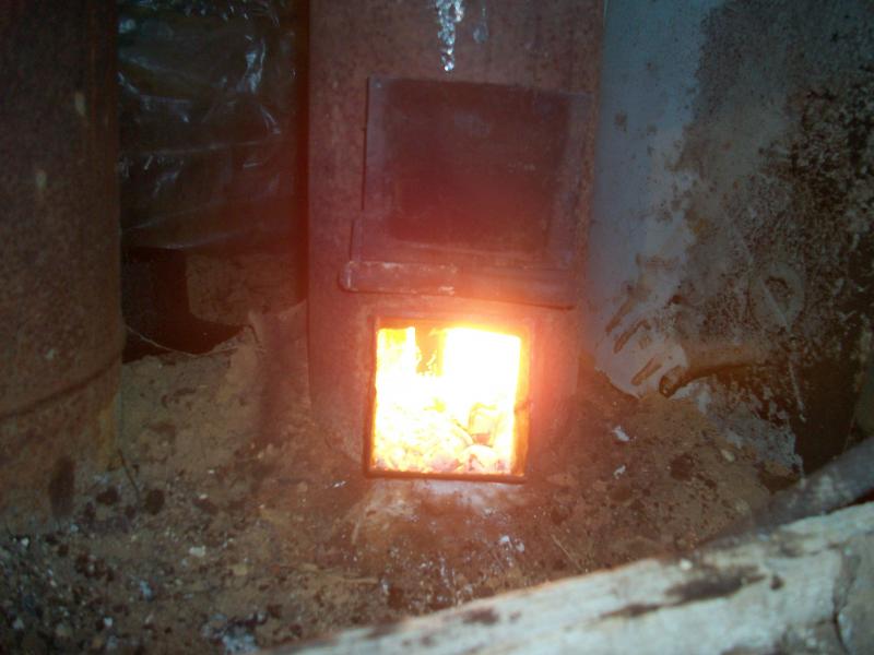

  1. yuta
    Да нормально всё, за сутки работы сжигаю 12 литров, примерно стакан пепла набирается в виде порошка и сухих чёрных сгустков.

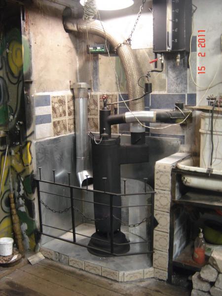

    А я занялся эстетикой...:good3:

  4. yuta
    И струёй бывает и капелькой, не заметил нестабильности, обычно горит.
  5. yuta
    Красиво!!!
    Вот таким цветом, дыма почти нет.

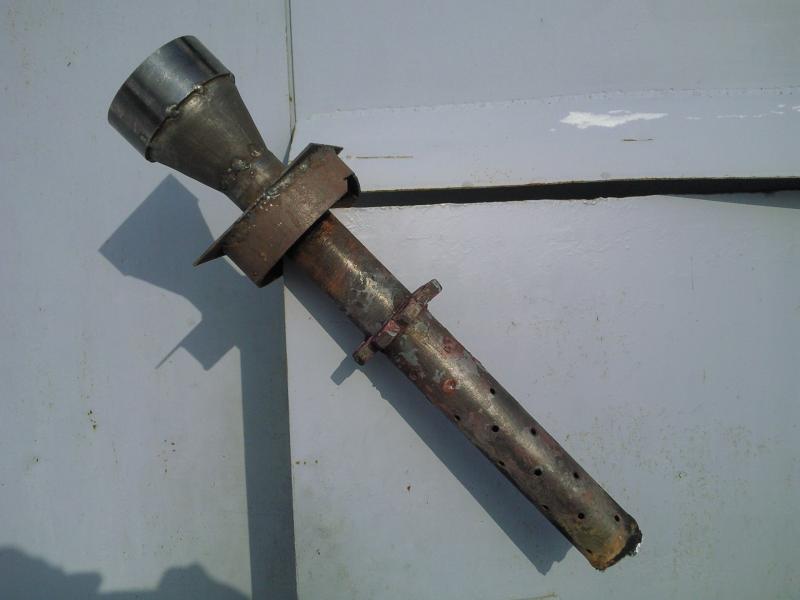

  7. -Сега-
    -Сега- Постоянный участник
    17 янв 2011
    :good3:
    А от чего такая труба на выходе? Видел подобное на дизелях, но там сильно короче.
    На пиролиз совсем не похоже. Надо доводить до ума.
    На днях в магазине видел тарелочки из нержавейки по 30 р. Тарелка в диаметре 12-15 см\8-9 см высотой 3-4 см. Если такие сварить по периметру и вверху просверлить отверстие 2 см, и вот в это отверстие будет попадать капля. То наверное получится то, что надо.

    От ракетного заправщика: толстая нерж.гофра внутри + двойная оплетка из нерж.

    nick50, за эстетику 5+++. В торце дожигателя изменения есть? И очень хочется знать, как сейчас поведет себя печь, если пропадет наддув? С уважением.

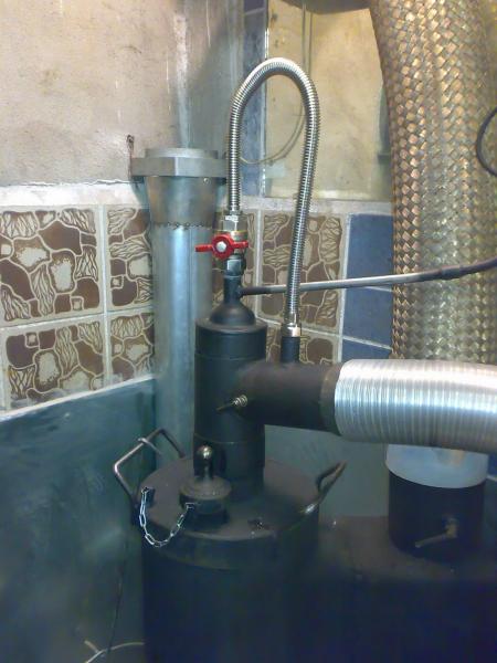

    Изменения есть. В торце заварил все отверстия. И сделал раздельную регулировку первичного и вторичного воздуха. Первичный краном, вторичный-шибером. Без наддува горение продолжается, только пламя более красное и "ленивое". Для "без наддува" отверстия в дожигателе малы -2мм. Но я уже НЕ хочу безнаддувный котел. :rofl: Вот фоты переделанного воздуха...

    Вот к чему....

    Значит все ГУД..:good:
