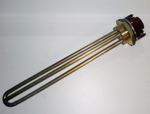

    :yes3:Здрасьте всем, я вот про текучесть масла тут думаю, если задать определённую температуру вязкость то не будет меняться, следовательно настраивать и удобнее, и точнее. Например, автоматическим ТЭНом, вмонтированным в ёмкость для подачи масла, к тому же затраты получатся несущественными, учитывая то, что масло долго остывает ТЭН включаться будет редко после полного нагрева, и вода случайно попавшая с маслом охотнее покинет ёмкость при открытии крана слива. Температуру установить минимальную на ТЭНе это 30 градусов, потребление электроэнергии по сути будет мизерное. Кто что думает на этот счёт?:scratch_one-s_head:

    Так, думаю, сложностей побольше; вязкость разная, давление надо чем-то создавать в ёмкости, которая в свою очередь должна быть герметично закрыта.:mdaaa:
    Но всё равно спасибо за ответ, и версию:thank_you2:
