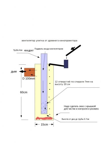

  12. yuta
    Нарисуйте эскизик, пожалуйста. Заранее благодарен!
    И я такое у себя замечал.
    Не сложно, в понедельник вечером будет.

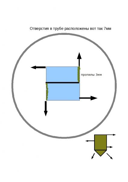

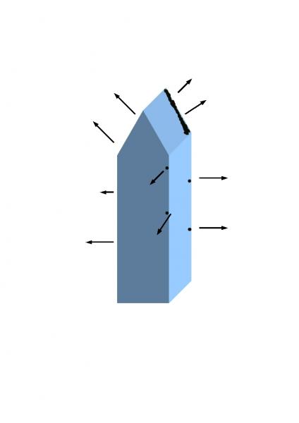

  16. yuta
    Вот, нарисовал как умел. Вообще-то это идея F88888. Ну а я уже стряпал из чего было.

  17. -Сега-
    -Сега- Постоянный участник
    17 янв 2011
    Пожалуйста.
  18. yuta
    А-а-а.. ну да, так и я себе представлял. Но! На температуру окружающей среды всё же реагирует..
